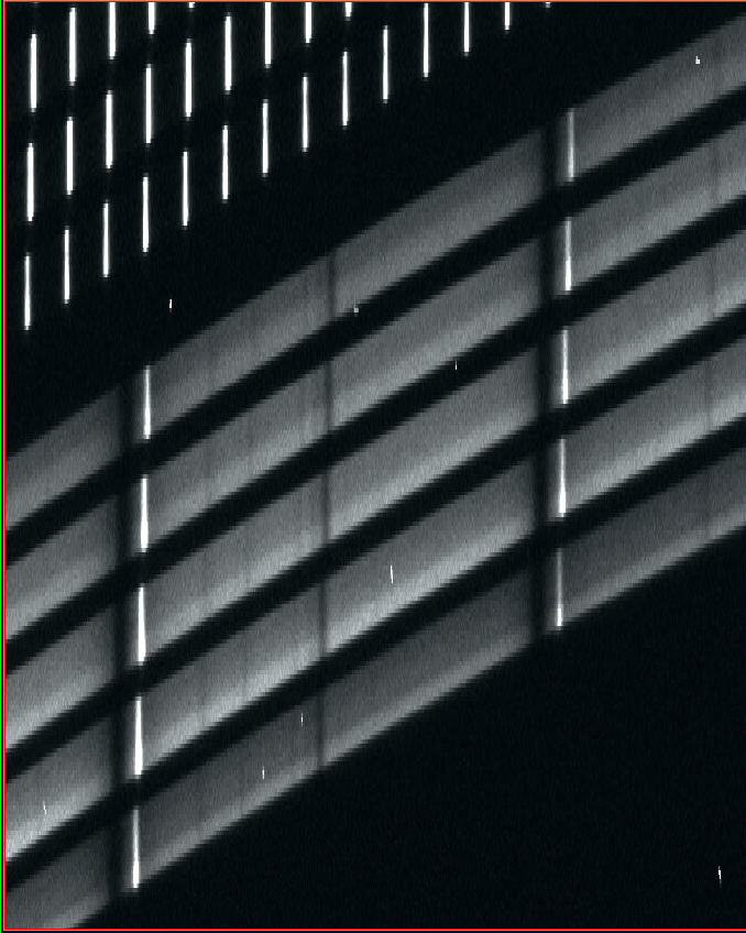

gestern Abend war es plötzlich klar geworden. Zunächst nahm ich einige Spektren von epsilon persei auf im Rahmen der Britestarcampagne.... Dann kamen Wolken aber nach einiger Zeit klarte es aber anhaltend auf.
Iupiter gibt nach 120 sec um knapp 50.000 ADU's , variiert natürlich über die Ordnungen, dann habe ich Jo aufgenommen, das ist dann schon schwieriger......nach 600sec rund 9000 ADU.

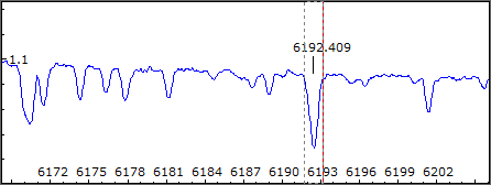

erwartungsgemäss kommt mein echelle nicht nicht bis 7200 oder sowas.....Lediglich CH4 bei 6199 (ich habe allerdings 6191!!) kann ich erreichen. Mir ist die erhebliche Wellenlängendifferenz unklar.
Zum Beweis der Kallibriergenauigkeit habe ich h_alpha noch dazugelegt. Die Jo spektren muss ich noch reduzieren, sind aber vermutlich ziemlich dürftig.
Falls Du an dem full_echellespektrum interessiert sein solltest, kannst Du das ja bitte sagen.

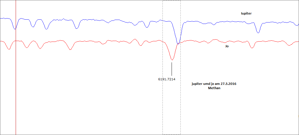

ich habe jetzt auch die jo-spektren reduziert, die sind ziemlich gleich wie die Iupiterspektren. Beim Overplot jedoch ergibt sich ein shift von fast einem Angström. Ich weiss nicht, ob ich was falsch gemacht habe oder ob das durch die RV von jo relativ zu Iupiter bedingt ist. Ich habe jetzt die Dopplerformel nicht im Kopf, um zu überprüfen, ob das grössenordnungsmäßig hinkommen könnte.
Wie machst Du das mit dem Zuordnen der Elemente zu den gefundenen Linien?
hG

das sieht klasse aus - danke für die Spektren. Aus der Wellenlängendifferenz errechne ich mit DeltaLambda/Lambda * c = 33 km/s.
Die Interpretation ist nicht einfach, man muss auch das Erde/Jupiter-System betrachten, bevor man damit auf die Io-Umlaufsgeschwindigkeit schließen kann, ich würde aber sagen, dass die Größenordnung stimmt.
Ich bin mit BASS ganz gut zurecht gekommen - ich hatte am PC kein Midas zur Verfügung, das wollte ich einmal BASS testen, da ich mit VSpec so meine Probleme hat. Mein erster Eindruck ist positiv (ist aber auch Geschmackssache) und das Programm ist stabiler. Und - man kann dort die Linien-Referenzen schön auswählen - was ich gemacht habe - diese werden dann mit dargestellt, so man dies möchte.
Da es bei den Jupitermond-Spektren ja um reflektiertes Sonnenlicht geht, nutze ich ein Sonnenspektrum als Referenz. Dies kann man neben der Linienidentifikation auf zur Bestimmung des Nullpunkts bzgl. der Geschwindigkeiten im Erde/Jupiter-System benutzen - so würde ich es annehmen. Aber hier im Forum gibt es sicherlich Leser, die mehr dazu sagen können.

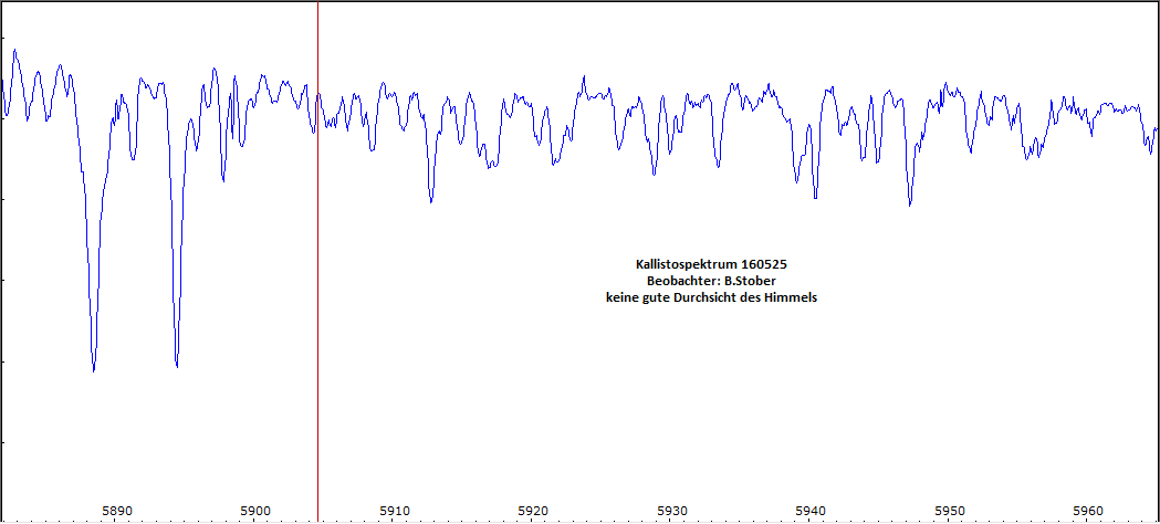

Ich habe das jetzt so verstanden, dass sich diese Emissionen erst dann zeigen, wenn man die Spektren von Jo und Kallisto vergleicht, also wohl durcheinander dividiert (?)
 Betreff des Beitrags: Re: Dados - Jupiter, Io und Kallisto
BeitragVerfasst: 25. Mai 2016, 23:32:54 PM

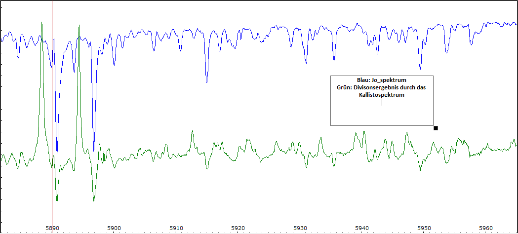

EWs messen sollte auch gehen. Es ist ja nur reflektiertes Sonnenlicht und Kallisto scheint das in dem Wellenlängenbereich nicht zu manipulieren, so wie es Io durch die Emission aus seiner aktiven Oberfläche tut. Daher zeigt die Division dann natürlich den Unterschied.
Das ist ein äusserst interessantes Vorgehen da. Io schließt quasi das Magnetfeld von Jupiter "kurz" und erzeugt einen Plasma-Torus durch seine Aktivität. Das bringt auch geladene Teilchen von Io in das Magnetfeld und erzeugt sehr starke Ströme.
http://arxiv.org/pdf/astro-ph/0209070.pdf
LG,
Daniel

Mir war aufgefallen, in meiner sehr einfachen Analyse, hier passt "quick&dirty" :) , dass Io aus dem Rahmen fällt. Ich kannte diesen Magnetfeld/Ströme-Kurzschluss nicht - daher Danke für den Hinweis!
Mit den Na-Emissionslinien im dividierten Spektrum sieht man auch, dass jede Auflösung ihre Besonderheiten hat und Raum für "Entdeckung" bietet.

also begriffen habe ich das noch immer nicht.....ich habe jetzt noch ein Spektrum von Kallisto vor ein paar Tagen aufgenommen, aber es war nicht richtig klar, vermutlich taugen die Spektren nichts, habe die aber noch nicht reduziert. Beim Buil sieht man weder im Jo noch im Kallistospektrum "Emissionslinien" im Bereich der Na Linien. Die EW ist bei Jo etwas größer als bei Kallisto. Eine Division von Jo durch Kallisto ergibt natürlich einen Wert >1. ... ..und das soll dann als Emissinsnachweis gelten.......hm, schwer für mich zu verstehen......dass man mit Riesenfernrohren bzw. Spektrographen da zu anderen Einsichten und Andichten kommt, ist natürlich weniger verwunderlich, hilft mir aber eher weniger.
Vermutlich habe ich das eben gar nicht verstanden......

http://www.astrosurf.com/buil/forum/poster_io.png
Die Na-Emission ist bedeutend besser sichtbar in der Umgebung von Io, wenn sie nicht durch das reflektierte Sonnenlicht direkt von Io überstrahlt wird. Offenbar wird die Na-Wolke in einem grossen Bereich um Io vom Plasma angeregt.
Gruss, Martin

Hallo Michael, kannst Du bitte die Stelle etwas genauer beschreiben, an der man die Na-Emissionen sehen soll?
io_na_160327 durch kallisto_na-160525.png [ 20.7 KiB | 12549 mal betrachtet ]
also, ich habe das jetzt mal versucht, ein Jo Spektrum durch ein Kallistospektrum zu dividieren, wobei ich mich frage, ob sowas wirklich zulässig ist. Ich zeige mal mein Ergebnis, vermutlich aber geht das so nicht.
