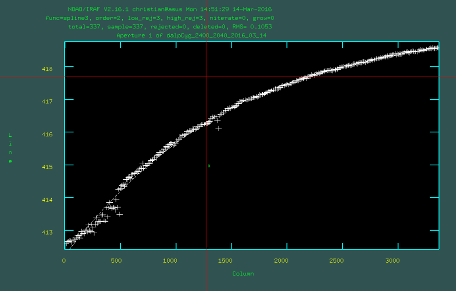

spline3_a.png [ 40.53 KiB | 1540 mal betrachtet ]
ich möchte hier auf ein Problem aufmerksam machen, das meines Wissens hier noch nicht diskutiert wurde. In der Nacht zum 14.03. habe ich bei leichtem Wind und daher nicht gerade bestem Seeing Deneb aufgenommen. Bei der Reduktion stellte ich fest, daß bei dem 2-dimensionalen Spektrum der Grat des Spektrums, also das Maximum in y-Richtung in Abhängigkeit von der x-Koordinate deutlich von einer Geraden abweicht. Eine derartig extreme Nichtlinearität habe ich bis jetzt noch nicht feststellen können. Die größte Abweichung befindet sich in der Mitte und beträgt ca. 1 gebinntes Pixel, wobei ich 1x3 gebinnt habe. Das kann natürlich nur passieren, wenn die Kamera nicht ganz gerade ausgerichtet ist. Bei einer Pixelgröße von 5,4 mü betrug die Abweichung aber weniger als 0,1 mm,also nicht gerade sehr viel. Die Spaltbreite betrug 19 mü.
Die meisten Reduktionsprogramme von einem geraden 2-dimensionalen Spektrum ausgehen wie z. B. Iris, ist in solchen Fällen eine optimale Reduktion des Spektrums nicht möglich. In Iraf wird der Verlauf stets angezeigt und die Krümmung automatisch berücksichtigt, wenn ich als Funktion einen Spline 3. Ordnung wähle. Ich nehme an, daß Midas ebenfalls diese Möglichkeit bietet, habe aber zu meinen Midas-Zeiten mich nicht um dieses Problem gekümmert. Vielleicht kann Günter hier weiterhelfen.
Die Ursache ist ein qualitativ verbesserungswürdiger Adapter zwischen Lhires und CCD. Wer nicht seine Kamera 100%-tig korrekt ausrichten kann, sollte daher Iris
und ähnliches möglichst vermeiden.

Die Abweichung in Y Richtig zeigt, dass das Spektrum nicht über den ganzen Chip scharf abgebildet wird....in x Richtung sieht man das im 2D Spektrum nicht so leicht, in y Richtung allerdings schon.
Ursachen liegen an "schiefer" Kameramontage und/oder ist dem simplen Objektiv des lhires geschuldet.Letzteres lässt sich nicht so leicht ausgleichen. Die unpräzise Kameramontage hatte ich damals mit einem tip-tilt Excenter von Neumann und einer sehr steifen Kameraaufnahme zu beseitigen versucht. Einen Vollformatchip kann der Achromat auch bei 1:10 nicht über den ganzen Bereich abbilden.

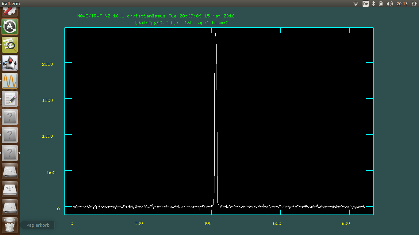

alpcyg50.png [ 87.19 KiB | 1526 mal betrachtet ]
alpCyg1681.png [ 88.89 KiB | 1526 mal betrachtet ]

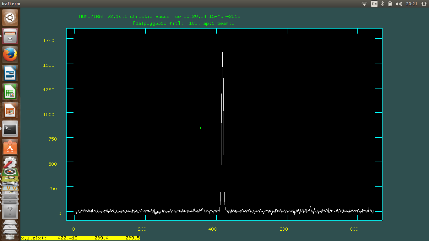

alpCyg3312.png [ 88.4 KiB | 1526 mal betrachtet ]
ich habe (xmax=3362) rechts (x=50), in der Mitte (x=1681) und links (x=3312) ein senkrechtes Profil erstellt. Bei allen drei Profilen ist die Fußbreite ungefähr gleich: 12, 13 bzw. 10 gebinnte Pixel. So schlimm kann es mit den Abbildungsfehlern, die sicherlich vorhanden sind, eigentlich nicht sein. Ich nehme an, daß auch der Wind eine gewisse Rolle gespielt hat. Merkwürdigerweise hat nur das mittlere Profil an der Spitze so eine Art Schlangenzunge, allerdings sehr asymmetrisch.
