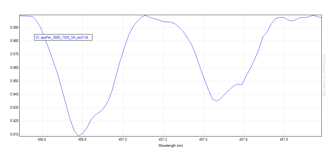

möchte hier mal das Ergebnis einer Nacht präsentieren.
Die Animation besteht aus 17 Aufnahmen zu je 900s über einen Zeitraum von 4 1/2 Stunden.
Ideal wären 5 1/2 Stunden für einen kompletten Durchlauf, das geht sich um diese Jahreszeit leider nicht mehr aus
und zuvor hat es die Wetterlage nicht erlaubt. Das Projekt läuft aber im Herbst weiter, da sind dann simultane Beobachtungen
geplant. Was da genau passiert kann ich noch nicht sagen, da sollten wir dann im August auf der Konferenz in Innsbruck
informiert werden, so der Plan.
Siegfried
epsPer_20160318.gif [ 240.13 KiB | 997 mal betrachtet ]

hab vergessen zu erwähnen, es handelt sich dabei um 2 Linien des Si III Triplets!
Siegfried
