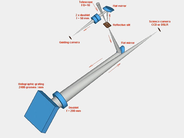

aus meiner Sicht sind zwei Lösungen möglich, die eine prüfbare Positionierung und Nachführung ermöglichen. Anbei die beiden Konzeptbilder.
Spalt1.jpg zeigt die Lösung, die wir am STScI mit unserem Spektrographen MESSY umgesetzt haben. Das Licht kommt von einem kleinen Prisma (A) aus dem Newtonfokus und wird auf den um 11° von der optischen Achse verdrehten und reflektierenden Spalt (B) geworfen. Eine größere Verdrehung verkleinert die projizierte Spaltweite, man muss hier also aufpassen. Das von der optischen Achse wegreflektierte Licht wird mit einem Mikroskop (handelsübliches kurzbrennweitiges Kameraobjektiv) in die Fokalebene der Guiding-CCD (links außerhalb des Bildes) geworfen. Bei uns hat das prima geklappt. Allerdings hatten wir an dieser Stelle auch Platz für den Guider.
Spalt2.jpg zeigt eine Alternative, falls man aus Platzgründen senkrecht zur optischen Achse guiden muss. Es ist das Prinzip des Guiders des LHIRES III von Shelyak (das wurde aber auch schon von Kollegen in der Fachgruppe realisiert). Der einzige Unterschied zu Spalt1.jpg ist der kleine Umlenkspiegel nach der Spaltreflektion. Das 2xDpublet wirkt auch hier als Mikroskop.
In beiden Fällen kann das Seeingscheibchen kontrolliert auf dem Spalt positioniert und nachgeführt werden, was mit einem halbdurchlässigen Glas sehr schwer sein dürfte.

BeitragVerfasst: 12. September 2016, 11:05:40 AM
Hallo Ingo, Du hast völlig recht. Ein aufgedampfter Spalt ist deutlich dünner als ein mechanischer Spalt, der potentiell als vignetierender "Lichtkanal" wirkt. Die 15° beziehen sich wohl auf die Vergippung für den Guider. Unser MESSI am STScI hatte 12°, wenn ich mich recht erinnere.
BeitragVerfasst: 12. September 2016, 17:04:13 PM
For comparison, the angle of the slit in the LHIRES is 10 deg but I am not sure if the same angle is used in the ALPY and LISA
http://www.astrosurf.com/thizy/lhires3/e_schemas.html
http://www.shelyak.com/produit.php?id_p ... rubrique=6
The mirror coating is on the back surface to reduce the risk of parasitic light from internal reflection entering the spectrograph
The mirror is rotated in the holder to select the slit width.
They also make spare slits for the LHIRES, ALPY and LISA (at different widths and holes, including a stepped photometric slit) which could be useful for home built spectrographs.
