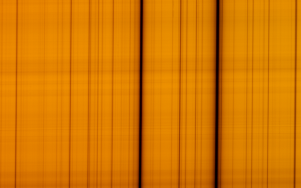

Hallo mal wieder :)
heute konnte ich endlich den ersten Versuch unternehmen eine Fokalaufnahme (Canon EOS M3) zu machen. Der Einfachheit halber, habe ich die doppelte Natriumlinie genommen. Problematisch ist die extreme zunahme horizontaler Linien bei kleiner Spaltöffnung. Ich glaube der (chinesische) Spalt taugt nix, ich werde es demnächst mal mit Präzisionsrasierklingen probieren, vielleicht gehn die besser.
Groß: http://bilder.astroclub-radebeul.de/ima ... atrium.png
Martin

Das Spektrum ist doch völlig ok.
Die horizontalen Linien kannst Du doch mit dem Flat entfernen.
Gruß Dieter

Hallo Dieter,
im Original sind die horizontalen Linien schlimmer, ich hab da mit Bildbearbeitung schon viel verbessert. Ein Flat wäre natürlich das Beste aber ich habe aktuell keine wirkliche Idee wie ich das mit dem System machen sollte. Wenn wir das Gitter irgendwann motorisiert haben, könnte man bei der Videoaufnahme evtl. etwas durch das Spektrum fahren und da sollten sich die Spektrallinien an sich rausmitteln und eine Art Flat entstehen.
Martin

Hallo Martin,
ist wirklich ein gutes Spektrum, wie schon Dieter bemerkte!
Und wenn ihr mit der Canon ein RAW-Foto schiesst und versucht mit der Belichtung im linearen Bereich des Sensors zu bleiben, dann könnt ihr es ja auch mit z.B. VSpec auswerten (zu einem 1d-Spektrum) und dabei diese Bereiche mit den dunklen diffusen Schattenlinien (Staub im Spalt?) ausspart, sollte einem tollen 1d-Spektrum nichts im Wege stehen. Mit solchen Dreckeffekten hat jeder zu kämpfen, der mit einem klassischen Spalt arbeitet.
Welche Breite hat denn euer Spalt?

Hallo Martin,
welches R hat Euer Spektrum?

Hallo Martin,
Congratulations zu Deinen/Euren Erfolgen! Sieht doch schon ganz gut aus.
Eine "kleine" Aufgabe wäre evtl. mal Richtung Li6103.5 A zu gehen. Da gibt es starke Ca I und Fe Blends, was evtl. einen Auflösungs-Check ermöglicht. Würde mich persönlich einfach etwas interessieren.
Über die horizontalen Streifen würde ich mir keine so großen Gedanken machen - zunächst. Ihr habt die Sonne direkt auf den Spalt abgebilder?! Dann bekommt man durch Flecken und Co. eh eine Struktur quer zum Spektrum. Im Übrigen kann man so auch Zeeman messen, wenn R ausreichend hoch.

Hallo Martin,
habe Dein Spektrum mal 1D geplotted (rot) und mit einem hochauflösenden Sonnenspektrum (R~75,000) überlagert (blau). Vielleicht kann hier mal jemand dazu sagen ...

Hallo Tobias,
Naja, von Sonnenspektren verstehe ich noch weniger, als von Anderen, aber das rote Spektrum scheint mir deutlich besser zu sein, als das Blaue, schon beeindruckend, dann dürfte das auch ein R von~ 75.000 haben (?)
Gestern habe ich mit Deiner Sigma den Quasar in der Jungfrau spektroskopiert......weiß aber noch nicht, ob man damit was anfangen kann.....

75.000 ist wirklich beeindruckend!
Da komme ich nur auf bescheidenen 22.000 mit meinem FLISES. :wink:

Hallo Martin, Tobias, Berthold & Siegfried
Das Rote sieht rauschärmer aus und scheint auch teilweise eine bessere Auflösung zu besitzen.
Siegfried, dafür kannst Du aber schwache Objekte untersuchen ;)

danke für eure Kommentare und Infos und das schöne Vergleichsspektrum. Wie gesagt ich bin in der Theorie leider kompletter Spektroskopielaie und habe mir viele Dinge erst neu aneignen müssen und auch nicht alles völlig verstanden.
Das R liegt glaube ich etwas über 100000. Hier nochmal die Daten vom System:
Primärobjektiv: 136/3400 (f/25)
Kollimatorlinse: 150/3750 (f/25)
Spalt: 80mm hoch im Primarfokus (32mm Sonnenscheibe)
Blazegitter: 11,5*8cm mit etwa 650 Linien/mm, geblazt in der zweiten Ordnung

Hallo Martin,
habe Dein Spektrum mal mit einem Sonnenspektrum verglichen, scheint wohl die richtige Stelle zu sein.
Die Ca Line hat eine Breite (FWHM abgeschaetzt) von 9.4 Pixel. Bei einer Pixelgroesse von 5.86 micron waeren das 55.1 micron. Mach das Sinn oder muss man tatsaechlich erstmal die Aequivalentbreite bestimmen?
Die Fe Line (links) hat eine Breite von 7.5 Pixel was ungefaehr 44 micron entspricht.
Das Gitter koennte man doch mit einer Schutzhuelle versehen, moeglicherweise 3D gedruckt?
Gruss Tobias
Btw. das Vergleichs-Sonnen-Spektrum bekommt man hier: http://bass2000.obspm.fr/download/solar_spect.pdf
solar_spectrum.png [ 395.13 KiB | 8233 mal betrachtet ]
