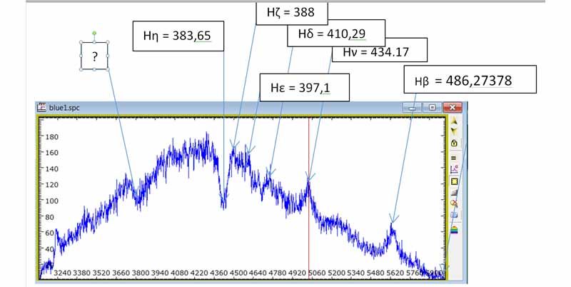

Als ich mit meinen neuen Erkenntnissen heute in die Schule kam, stürzten sich die Schüler auf die Probleme, die wir mit der Analyse des neuen Quasars hatten. Mit Lothar's Tipp, die anderen H-Linien einfach zu berechnen, wo man sie sehen könnte, hatten wir Erfolg.
Mit dem "Roten Spektrum" konnten wir das z = 0,157 eindeutig bestimmen. Im "Blauen Spektrum" fanden wir dann die anderen H-Linien. Eine große Überraschung war, dass H-Eta eine Absorptionslinie ist und links davon (?) die Absorptionslinie nicht zu bestimmen war.
Es wurde heiß diskutiert und es bildete sich die Meinung: Es könnte der Wasserstoff beim Quasar beschleunigt werden (breite Absorptionslinie) und dabei fast ionisiert (H-Eta) werden. Dabei wird Energie entzogen, wenn die Elektronen auf die höchsten Energieniveaus springen. Erst dann fallen die Elektronen wieder in die niederen Energieniveaus zurück und senden dabei Licht aus. Was die Absorptionslinie bei (?) bedeutet, haben wir keinen Lösungsvorschlag.
Ich bitte um Richtigstellung oder Bestätigung unserer Überlegungen und würde auch bitten uns einen Hinweis auf die Absorptionslinie bei 381nm gemessen oder 330nm Laborwert zu geben.
Anbei die bestimmten H-Linienwerte und ein unbestimmter Linienwert im Blaubereich in der nachstehenden Graphik.
Herbert
Die Interpretation der Absorption bei ungefähr 4400 A klingt zwar plausibel, ist aber meiner Meinung nach sehr unwahrscheinlich. An Wasserstoff in Absorption glaube ich jedenfalls nicht. Dazu müsste das untere Niveau der Balmerserie sehr stark bevölkert sein. Breite Absorptionen zeigen nur die sehr seltenen BAL-Quasare (broad absorption lines). Zeigen Literaturspektren von 3C273 auch diese Linie? Ich habe auf die Schnelle kein Spektrum gefunden, dass diesen Bereich abdeckt. Wenn nicht, ist das wohl ein Artefakt. In der Nähe liegt zwar eine starke interstellare Bande (4430 A), aber dann müsste das Objekt stark verfärbt sein. Wenn es BAL-Absorption sein sollte, würde man eine deutliche Blauverschiebung gegen den Quasar erwarten.
Ich kann die Beobachtung also leider auch nicht plausibel erklären, würde aber auch Linien außerhalb des Ruhesystems des Quasars in Betracht ziehen.

vielleicht solltest du mal an einem linienarmen Stern (O, B) mit bekanntem Literaturspektrum (siehe auch Datenbank in VSpec) eine Responeskurve deines Systems erstellen und darauf normieren (also das Summenspektrum des Quasars durch diese response teilen). Es könnte ja auch ein Effekt der CCD sein (Empfindlichkei oder sowas). Nur sicherheitshalber, obwohl diese breite Linie ja ziemlich echt aussieht.
Wenn du Fragen zu dieser Methodik hast melde dich einfach.

Wie Lothar schon anmerkte, ist ein linienarmer Referenzstern geeignet, um praktisch unmittelbar eine Responsekorrektur durchzuführen.
Ich nehme für eine entsprechende Wellenlängenkalibrierung des Zielobjekts in derselben Nacht immer auch einen Stern mit gut sichtbarem H-Spektrum (Typ B, A oder F) auf, den ich mit vspec wellenlängenkalibriere; so hat man in der Auswertung später kaum Probleme mit Linienzuordnungen. Mit ein wenig Einarbeitung in vspec, und einer von Richard Walkers Anleitungen, lässt sich dann aus dem Stern, der für die Wellenlängenkalibrierung aufgenommen wurde, auch eine Responsekurve bestimmen.

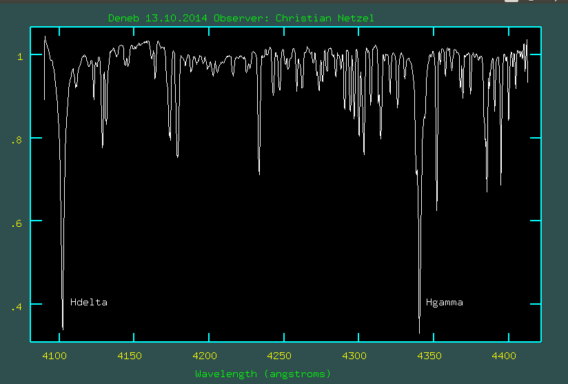

alpCyg13102014.png [ 24.41 KiB | 5347 mal betrachtet ]
Hallo Herbert,
bei Deneb habe ich auch so etwas, ohne allerdings sagen zu können um welche Linie es sich handelt. Ich habe es bisher als Fe 4351,8 A angesehen.

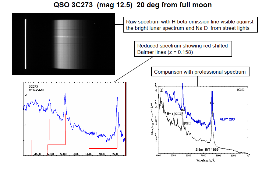

Hello,
Here for comparison is the spectrum of 3c273 which I showed at Cologne last year. It is also the same as the professional spectrum.
The poster paper can be found here
http://www.threehillsobservatory.co.uk/ ... opy_20.htm
The feature you see is not seen in either spectra.
I recommend checking
1. the flat image and the flat correction
2. the background subtraction
3. the instrument response correction
The instrument response can easily be checked by using it to correct the measured reference star spectrum. If the result is not identical to the library spectrum for that star then the instrument response cannot be correct.
3C273_THO_ALPY200.png [ 98.34 KiB | 5309 mal betrachtet ]

zur "falschen" Absorptionslinie ist ja schon Einiges geschrieben worden, auch zur BAL-Option im Posting von Otmar.
Ich denke, dass auch die Breite der Absorptionslinie gegen einen Ursprung "am Quasar" spricht.
Einen Tipp oder besser eine Bitte habe ich bzgl. der Analyse - Glättet doch das Spektrum vor der Analyse, bsp. mit einem Median oder Boxfilter. Interessant wäre, ob ihr im Hb-Bereich auch die Sauerstofflinie feststellen könnt.

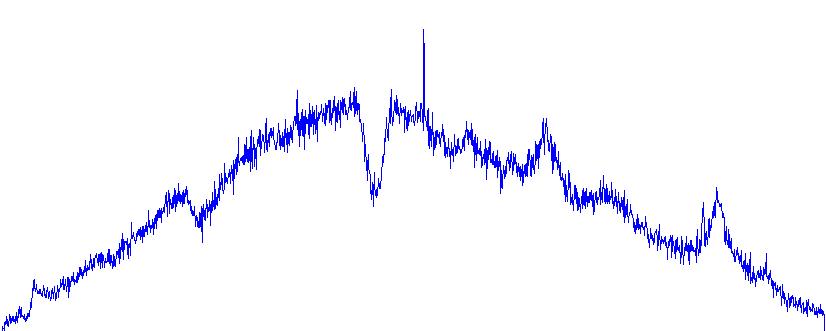

Hallo an alle 3C273 Interessierte!
Nach der Fachtagung ASPEKTE 2016, die mich durch die anspruchsvollen Vorträge vom Wissen her wieder um einige "Semester" nach vorne gebracht hat, habe ich mich sofort wieder an den Computer gesetzt und "mein" Faulkes Telescope wieder auf den Quasar 3C273 gerichtet.
Target: 3C273
(RA: 187.277895833, Dec: 2.0524055556)
(Proper motion RA: -8.9, Proper motion Dec: 7.83)
(Epoch: 2000.0, Parallax: -1.48)
with a 2m0 class telescope
LAMP_FLAT Duration: 60.0s. Exposures: 1. Slit: slit_1.6as. Binning: 1.
ARC Duration: 60.0s. Exposures: 1. Slit: slit_1.6as. Binning: 1.
SPECTRUM Duration: 200.0s. Exposures: 1. Slit: slit_1.6as. Binning: 1.
2016-05-04 00:00:00 → 2016-05-11 00:00:00
Habe im "Blauen" Bereich wieder das gleiche Spektrum mit den Absorptionslinien erhalten.
(Siehe Anhang)

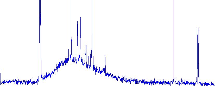

Dann habe ich einen Stern möglichst weit weg (B-V < 0,25) gewählt
Target: star
(RA: 288.631416667, Dec: 21.2418888889)
(Proper motion RA: 0.62, Proper motion Dec: -0.32)
(Epoch: 2000.0, Parallax: 0.62)
SPECTRUM Duration: 120.0s. Exposures: 1. Slit: slit_1.6as. Binning: 1.
und ebenfalls das "Blaue Spektrum" erstellt (siehe Anhang)
und siehe da, es gibt keine Absorptionslinie.
