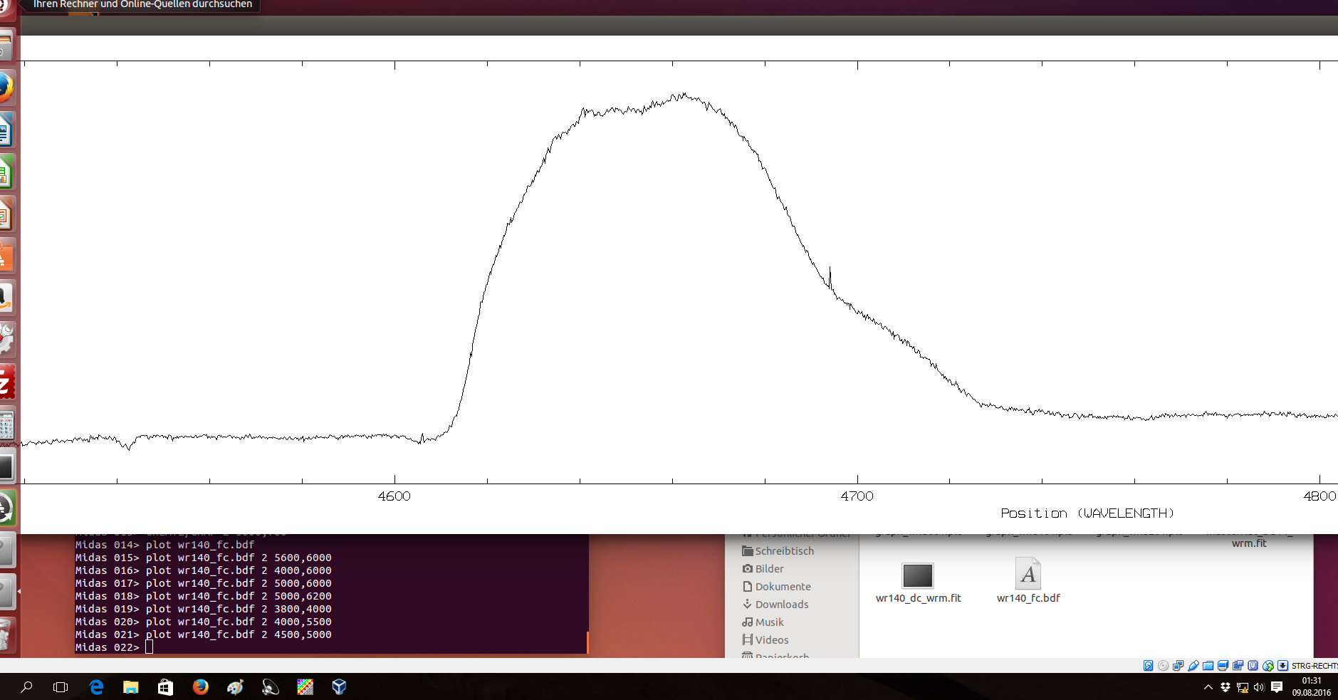

hatte die letzten Tage sehr gute Bedienungen und diese genutzt um meinen FLISES bezüglich Effizienz zu testen.
Bin recht zufrieden mit dem Ergebnis! WR140, 1 Aufnahme 30 min belichtet.
Hier nicht normiert sondern nur Flat korrigiert. Da ist mit der Normierung aufzupassen, denn die enorm breite
Emission überlappt 2 Ordnungen.
Siegfried
WR140_20160808_02.png [ 286.12 KiB | 1363 mal betrachtet ]
WR140_20160808_01.png [ 18.62 KiB | 1363 mal betrachtet ]

Hi Siegfried,
das ist ein wirklich tolles Ergebnis! Davon kann ich mit meinen durchschnittlichen 4" Seeing nur träumen...

Hallo Siegfried,
welche Auflösung hatte denn Dein Spektrograf ?
Klaus

Danke Daniel!
Wie man sieht, ist bei guten Bedienungen das Ende der Fahnenstange noch nicht erreicht!
Hallo Klaus!
R=12000, Durchschnitt über alle Ordnungen, von MIDAS ausgeworfen,
0,21Å/Pixel(5,4µ) 2x2 bin - Mode
LG
Siegfried

... Darf ich nochmal fragen wie breit die NaD-Linien in dem Spektrum sind ?
