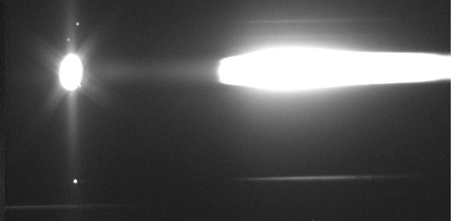

Am ersten Bild sehen wir Saturn mit Ringen, da lässt sich ganz gut das Spektrum erkennen. Am Saturnspektrum sieht man einen dunklen Querstreifen, der auf den Ringen nicht erkennbar ist: ein ersterHinweis, daß hier Methan absorbiert, das nur in der Saturnatmosphäre vorhanden ist.
Dateikommentar: Saturn mit Spektrum, Newton 250/1000mm, Kamera IMG0h, 500*5ms, Darks, EzPlanetary, leicht geschärft
0_5ms_Saturn_geschärft.jpg [ 16.13 KiB | 4996 mal betrachtet ]
