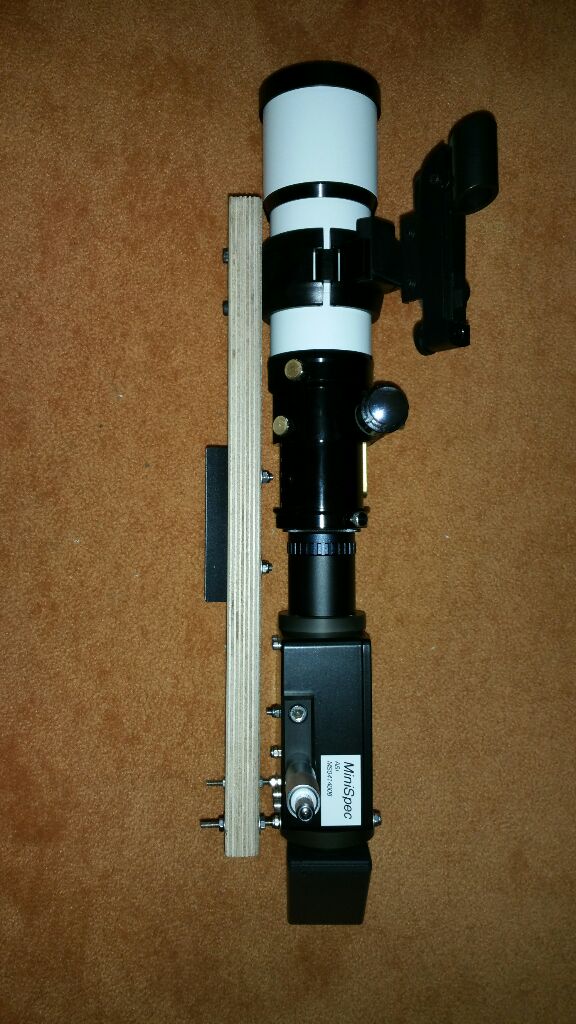

Jetzt geht es darum, den MiniSpec in Betrieb zu nehmen. Zuerst haben wir den Hebel ein wenig unterschätzt. Daher haben wir eine Stützkonstruktion gebaut. Der OAZ des ED hat nur 55mm. Daher sind einige T2-Hülsen nötig. Beim ersten Aufbau haben wir nur darauf geachtet in den Fokus zu kommen. So kam, um den Hebel ein wenig zu verringern ein Zenitspiegel (der sich inzwischen als optisch nur mäßig erwies) zwischen CCD und MiniSpec.

Dateikommentar: Stützkonstruktion
Stützkonstruktion.jpg [ 109.26 KiB | 1430 mal betrachtet ]

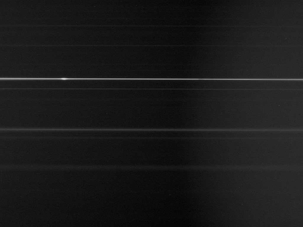

Jetzt waren endlich Linien zu sehen. Ich habe als Testobjekt Y Cas hergenommen. Allerdings ist das Ganze noch nicht so richtig gut. Teilweise sind die Streifen unscharf und auch die Auflösung hält sich in Grenzen. Zu den Seiten hin, besonders rechts, sind auch Aufhellungen.
Dateikommentar: Nicht sehr gleichmäßig...
y CAs_test.jpg [ 114.75 KiB | 1430 mal betrachtet ]

Entweder ist da was verkippt, der Fokus vom Kollimator stimmt noch nicht ganz oder der Spektrograf an sich ist nicht richtig kollimiert.
Beim stacken können auch noch Fehler liegen. Bisher hatte ich ja immer die nullten Ordnungen der Sterne. Jetzt muss wohl eher durch Randerkennung gestapelt werden oder? Die Nachführung hat denke ich, sauber geklappt.
Kann die unterschiedliche Schärfe auf der Aufnahme auch daher rühren, dass mit um die f/5 die Optiken relativ schnell sind und damit zum Rand hin auch schnell abfallen?
