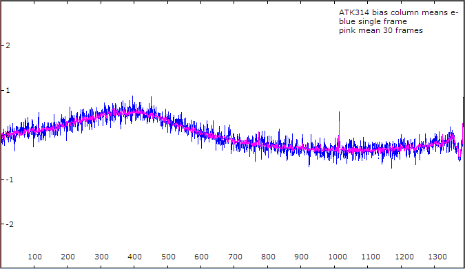

Das Bias muss dann auch von genau der Kamera kommen oder? Kann ich sicher gehen, das der Händler dann nicht ein Bias von irgendeiner Kamera gleichen Typs nimmt? Und wenn ich das Bias habe bräuchte ich Hilfe bei der Auswertung.

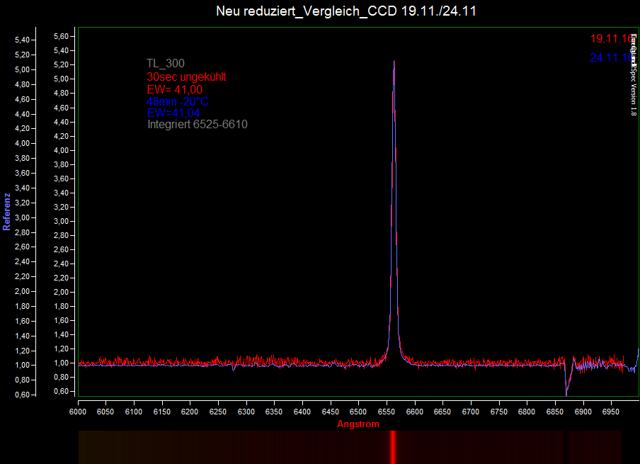

Robin, was ist denn für dich niedrig und was hoch aufgelöst? Wir kommen in unserer spaltlosen Anwendung auf eine Auflösung von R = 3000 oder höher.

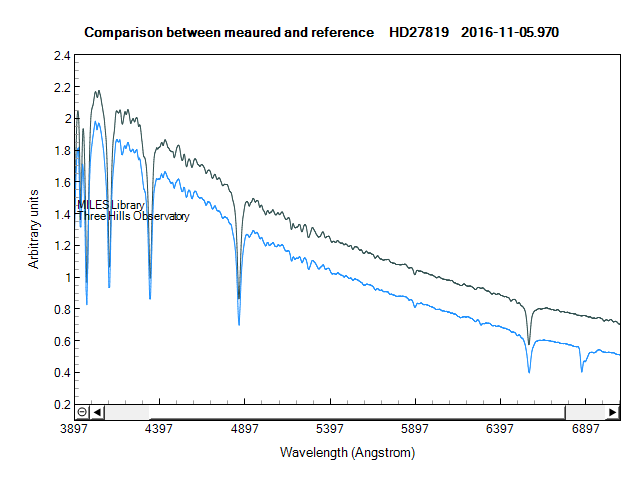

Here is an example of a low resolution (ALPY 600) spectrum recorded using an ATK428. It shows the spectrum corrected using a flat and uncorrected (As would be the case for a slitless spectrograph) The ratio is also shown.
hd27819_noflat_ 20161105_970_Leadbeater_stacked.png [ 37.73 KiB | 7901 mal betrachtet ]
The ripples in the uncorrected spectrum are ~ 5%pp (1% sigma)
The ATK314 and ATK414 have half the ripple intensity (but the ATK414 is not recommended for high resolution work because of interference in the cover glass)
The Kodak KAF ME CCD have 2x the ripple intensity
I find the low noise of the Sony CCD excellent for good SNR and faint objects. For example I was able to classify mag 17 Supernovae using the ATK314 which as far as I know are the faintest objects recorded spectroscopically by an amateur.
http://www.threehillsobservatory.co.uk/ ... tra_46.htm
(Note how the high background level can be removed efficiently (with a slitless spectrograph the sky would have been ~100x brighter!)
The higher QE of my new ATK428 should be even more sensitive.

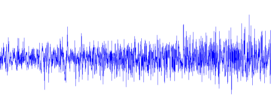

Wir haben ja mit der DSLR große Probleme vergleichbare Daten zu bekommen. Kann sich dieser Effekt in Kombination mit einem nicht ganz so hohen S/NR so stark auswirken, dass diese Probleme entstehen? Kann der Fehler auch im Thorlabs Gitter liegen? Habt ihr eine Idee, wo die Probleme sonst herkommen können? In meinem Vorstellungsthread habe ich zwei Beispiele zu VV Cep angehängt.
Dazu habe ich hier noch einen Vergleich. Beide Aufnahmen mit unterschiedlichen Canon Kameras gemacht. In meinen oberen Daten sieht das Rauschen wie Linien aus. Unten hingegen eher wie Rauschen.
Rauschen 2.jpg [ 157.13 KiB | 7864 mal betrachtet ]
Rauschen.jpg [ 240.88 KiB | 7864 mal betrachtet ]

To test my equipment I record test spectra of standard stars with known spectra. Here is my (flat, instrument response and atmospheric extinction corrected) measurement of the star I posted earlier (blue) compared with the result from the MILES library (black).
I can recommend this as a way of testing equipment and data reduction. I am happy that I am producing good data :-)
hd27819_ 20161105_970_measured_v_reference.png [ 33.85 KiB | 7852 mal betrachtet ]

Here are the column averages in the bias from my ATK314. Note the Y axis in e- .
THO_ATK314_bias-mean30_column_mean_e-.png [ 13.26 KiB | 7831 mal betrachtet ]
There are no problems here which will contribute significantly to SNR. In fact even I am surprised how good it is. I could stop correcting for bias and you would not see the difference in my spectra (The read noise is 4e- . Even the fixed column pattern, which will be removed by the bias subtraction, is <+-1e)

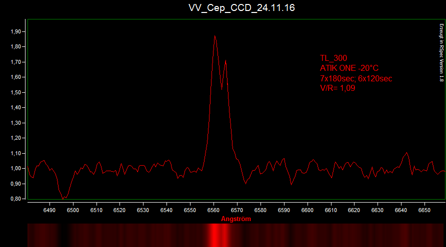

vielen Dank für die Info. Ich habe erst das ganze Profil auf 1 normiert und dann den interessanten Teil raus geschnitten. Oder meinst du etwas anderes?
Leider sieht es bei den VV Cep Daten nicht so gut aus. Also weiter in der Fehlersuche...
Ich habe für das Verhältnis einfach die Intensität vom blauen Teil durch den roten Teil dividiert.
VV Cephei konnte ich allerdings nur noch 33min lang belichten. Dazu zogen ein paar Zirren/Wolken durch und es fing an zu tauen. Zusätzlich ist er ja mit 5. Größe schwächer. Kann es an diesen äußeren Bedingungen liegen?
Oder liegt es an der zu geringen Auflösung?
Oder liegt es daran, dass ich den Himmelshintergrund nicht gut genug subtrahieren konnte? Es sind ja sehr viele Feldsterne und durch die längere Belichtung haut auch die Lichtverschmutzung mehr rein.
Oder habe ich eher einen Fehler in der Bearbeitung gemacht?
Habt ihr da Ideen, dass man den/die Fehler weiter eingrenzen kann?

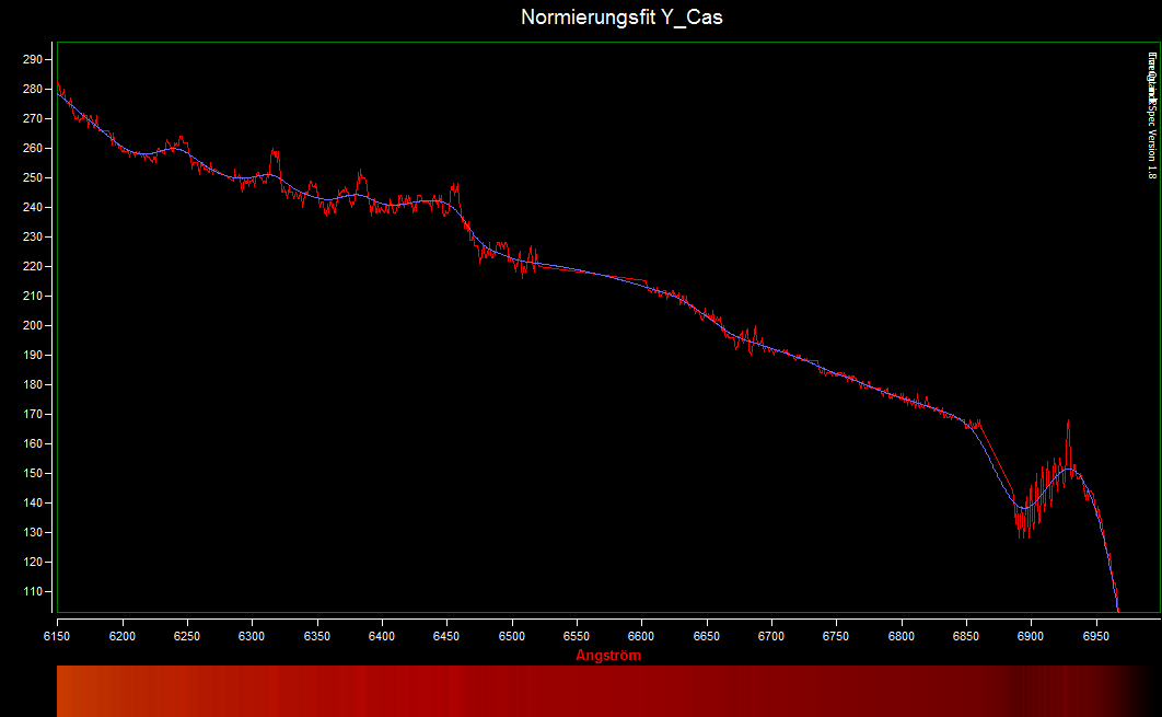

Zeig mal Deinen Normierungsfit über dem Spektrum von g Cas.

hier ist der Normierungsfit;)

ich habe die Daten vom 19.11. und 24.11. jeweils 2 mal neu reduziert und komme jetzt immer auf vergleichbare Daten.
Das heißt (hoffentlich!), mit der CCD erreichen wir bei hellen Objekten vernünftige Ergebnisse.

Können wir damit vielleicht die Probleme (bei VV Cep) auf das zu schlechte SNR, die Wetterbedigungen und die zu geringe Auflösung eingrenzen?
Und wenn ich mir so das Rauschen und die Datenqualität angucke liegen Welten zwischen der CCD und DSLR. Ich kann mich aber trotzdem noch nicht so recht entscheiden, welchen Chip ich nehmen sollte. Die hohe QE ist schon reizend, zumal das Rauschen bzw. das ripples Problem sich in Grenzen hält.
Zu dem oben gezeigtem Rauschvergleich kann ich leider doch nicht viel mehr sagen. Nur das das obere mit der 1100 Da und das untere mit der 60Da gemacht wurde. Damit verliert das Ganze natürlich seinen Wert.
Viele Grüße und CS

Wenn ich das richtig verstehe, hast Du vor der Normierung die Halpha-Linie per Hand herausgeschnitten. Dann hast Du jedoch schon vor der Normierung per Hand definiert, wo die Linie liegt und wie breit sie ist. Damit legst Du wiederum unabhängig von der Normierung per Hand und Auge die EW fest, die dann von der subjektiven Wahl der Liniengrenzen abhängt. Die Normierung sollte jedoch die Linien mit einbeziehen. Da an diesen Stellen keine Kontinuumsinformation vorliegt, braucht man eine Fit-Funktion, die dort nicht oszilliert bzw ausbricht sondern ein begründetes stabiles Pseudokontinuum liefert (Splines 3ter Ordnung bewähren sich hier, manchmal auch Legendre 4ter Ordnung). Auf Seite 447 in unserem Buch wird das im Detail dargestellt und auch warum diese Prozedur direkt mit dem Flatfield zusammenhängt. Im Buch-Anhang findet sich auch eine detailierte Darstellung von Spline-Funktionen.
Wenn das neu für Dich ist, befindest Du Dich in bester Gesellschaft. Diese Prozedur ist eigentlich komplexer und fehleranfälliger als man denken mag. Insbesondere da die Stützstellen für den Normierungsfit im Spektrum i.d.R. mit dem Auge festgelegt werden.
Wie schon gesagt, die Daten halte ich für sehr gut. Mir fällt aber die Abweichung im Kontinuum auf. Das spätere bewegt sich durchweg am unteren Level des früheren. Da ist noch ein Problem.

Du hast es richtig verstanden. Ich entferne vor dem anlegen des Fits die starken Linien, weil diese sonst den Fit beeinflussen. Dies geschieht per Augenmaaß. Bei Y Cas habe ich mich beim Wegschneiden der Emission an den Integrationsbereich gehalten, damit es nicht ganz willkürlich ist und ich das bei allen Daten reproduzieren kann (abhängig von der Güte der Kalibration).
RSpec arbeitet doch mit Splines?! Ich habe aber (noch) keine Ahnung von der Materie.
Ich habe den Artikel überflogen. Das klingt sehr interessant. Aber so viel mehr kann ich dazu nicht sagen. Ich werde auch länger brauchen, mich da einzuarbeiten mit meinem Realschulvorwissen.

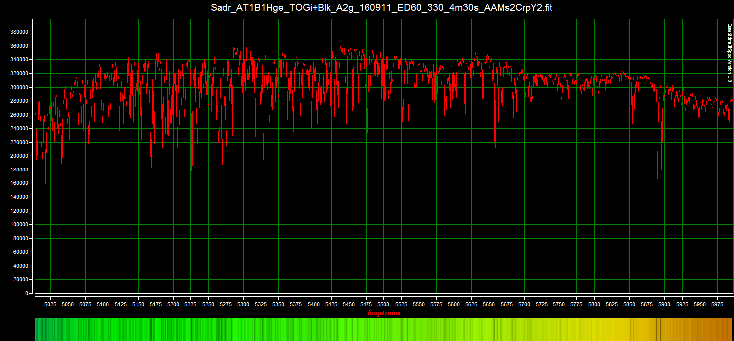

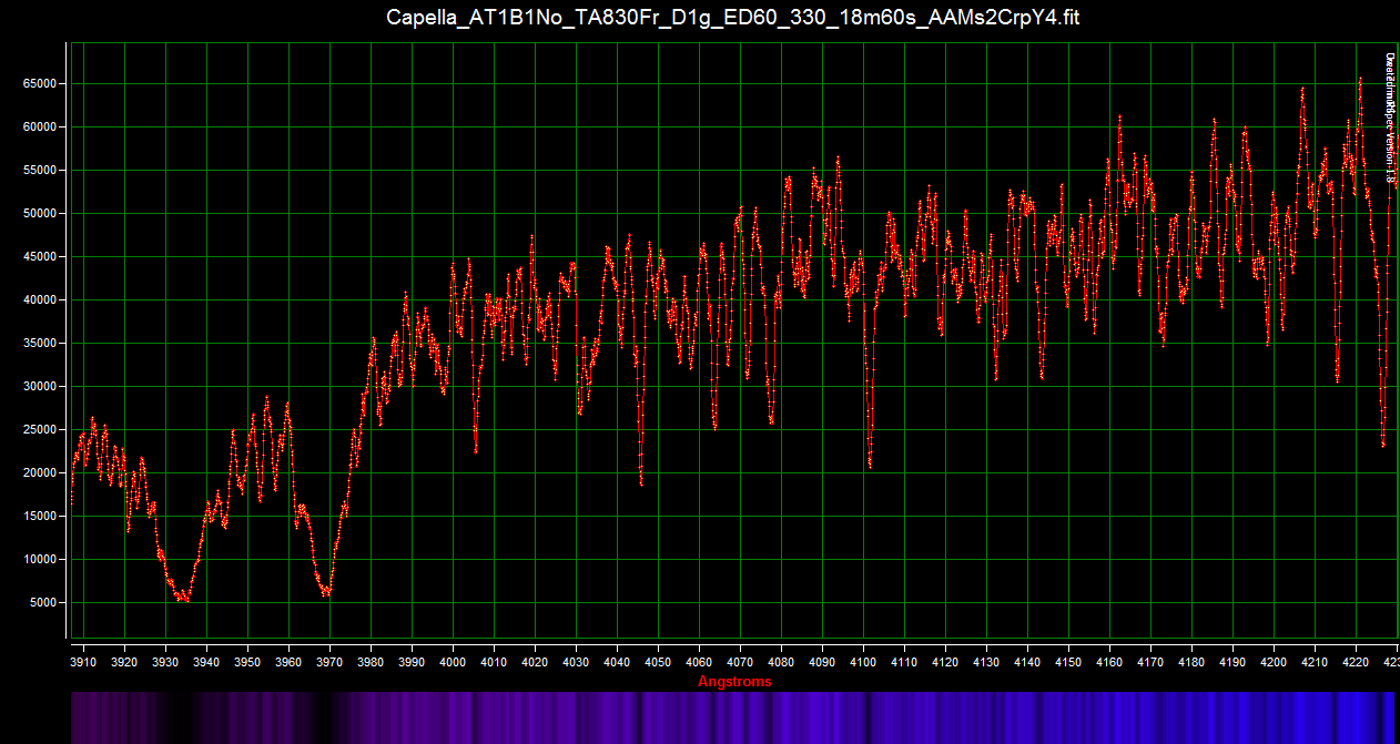

Below you can see part of an Arcturus spectrum (B-Band), taken with a 600L/mm grating, proofing that high resolution spectroscopy is possible (R between 15000 and 20000 in this region). As a consequence, for e.g. also line profile studies for Deneb can be performed. I think the "ripple problem" is adequately adressed by division of some response spectrum (I usually take Vega or Deneb). Since the ripple frequency is obviously rather low, the ripples are probably already "processed away" by the normalization process for high resolution spectra.
With respect to the quality, I'm quite happy with all of the above mentioned gratings (supplied by Paton Hawksley and Thorlabs). Some minor "strange effects" which I observed, can probably be attributed to the respective imaging system rather than the gratings.
For comparison, I also added a Sadr spectrum (taken with th 300L/mm grating) and a a very recent Capella spectrum with the 830L/mm Thorlabs grating. Despite the hazy sky, obvious undersampling (330mm) and only 1" diameter, a resolution of about 10000 is reached, showing fine structures in the H&K lines. Looking at the price of such a device (slightly above 100€), this seems to me a good performance/cost ratio.

Dateikommentar: Capella, 830L/mm 1" objective grating, ED60/330mm, ATIK One, 18*60s
Capella_AT1B1No_TA830Fr_D1g_161206_ED60_330_18m60s_AAMs2CrpY4_L_390-423.png [ 46.62 KiB | 7588 mal betrachtet ]
Dateikommentar: Sadr, 300L/mm 5cm*cm objective grating, ED60/330, ATIK One, 4*30s
Sadr_AT1B1Hge_TOGi+Blk_A2g_160911_ED60_330_4m30s_AAMs2CrpY2_Ls2T8_500-600.png [ 45.84 KiB | 7588 mal betrachtet ]

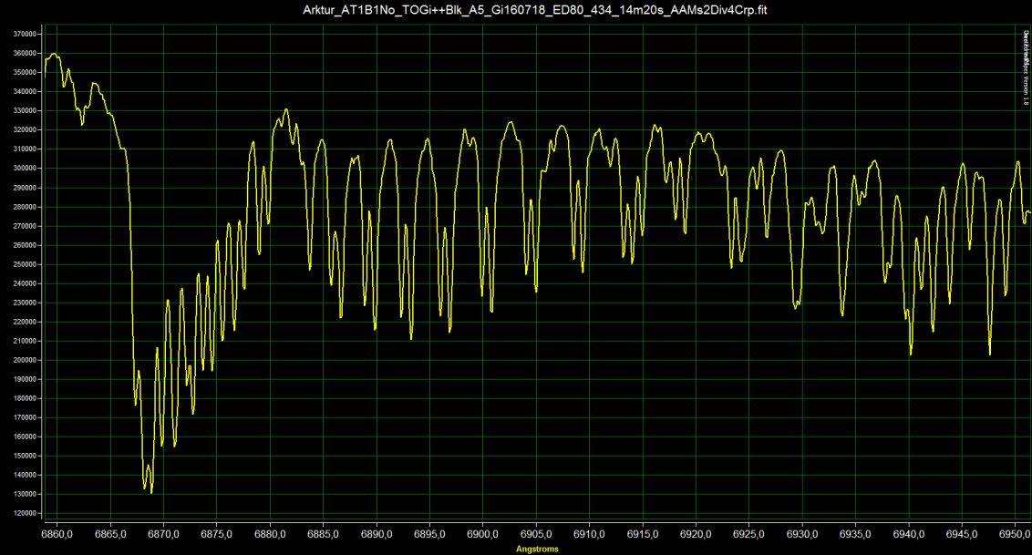

Dateikommentar: Arcturus, 600L/mm 5cm*5cm objective grating, ED80/500mm, reduced to f=434mm, ATIK One, 14*20s
Arktur_AT1B1No_TOGi++Blk_A5_Gi160718_ED80_434_14m20s_AAMs2Div4Crp_Ks2T1O1tellur_686-695asm.jpg
Arktur_AT1B1No_TOGi++Blk_A5_Gi160718_ED80_434_14m20s_AAMs2Div4Crp_Ks2T1O1tellur_686-695asm.jpg [ 113.36 KiB | 7588 mal betrachtet ]
