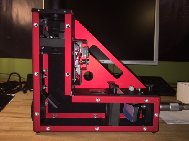

Kannst Du mal ein Foto machen? Ich kann mir das nicht vorstellen. Das Gitter muss mindestens soweit ausgerichtet werden können, dass die extremen Wellenlängen noch auf dem Chip liegen. Was sagt Ken Harrison dazu?

Schau mal das ist die Allgemeine Ansicht:

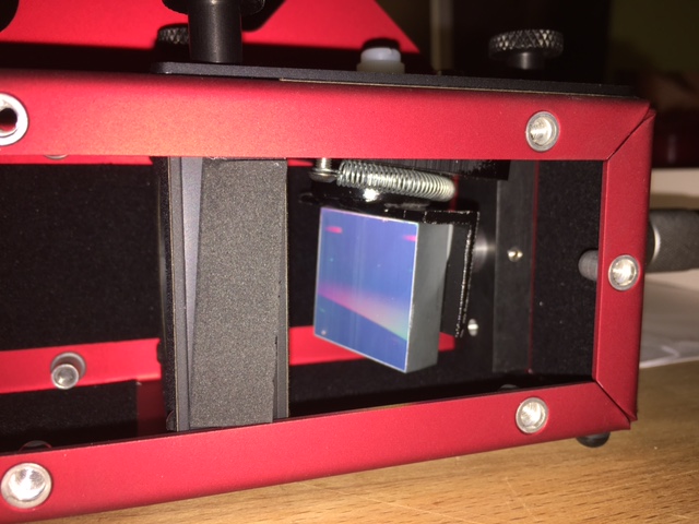

hier im Detail
IMG_8368.JPG [ 101.3 KiB | 3194 mal betrachtet ]

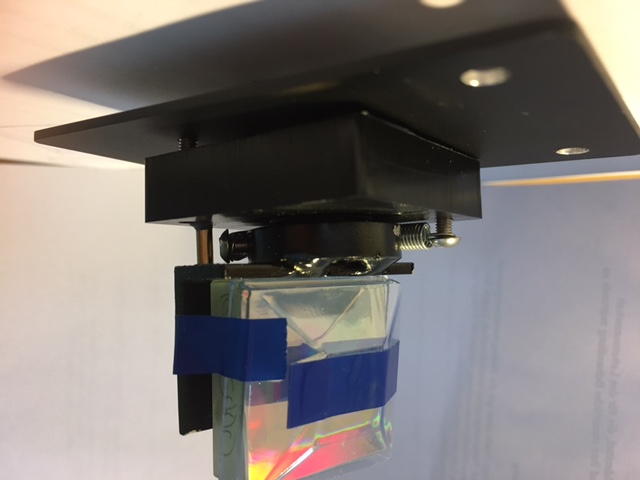

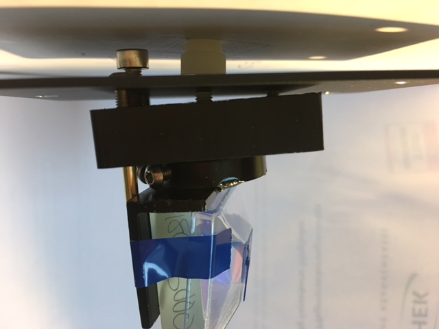

hier die Halterung des Gitters
IMG_8370.JPG [ 58.21 KiB | 3194 mal betrachtet ]
noch mal
IMG_8371.JPG [ 58.29 KiB | 3194 mal betrachtet ]

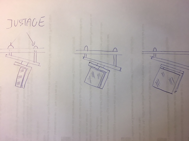

und meine schnelle Skizze
IMG_8369.JPG [ 56.57 KiB | 3194 mal betrachtet ]
Beim Drehen ändert sich die zuvor eingestellte Neigung.
Stimmst du mit mir überein? Das Problem ist, so stimmt der Winkel der Linien des Gitters nicht mehr mit der Abbildung des Spaltes...
Beste Grüße
Michael

das Zurücksenden an den Hersteller kannst Du vergessen. Soviel ich weiss, ist die Firma pleite. Das Gitter muss parallel zur Drehachse montiert sein, die Gitterlinien ebenfalls parallel zur Drehachse, sonst kriegst Du nie eine gute Justierung hin. Im schlimmsten Fall musst Du das Gitter von der Halterung ablösen und neu montieren.

I was very sorry to hear of Michael's problems.
Unfortunately we have ascertained that the grating assembly was incorrectly assembled.
As many have said, I have withdrawn the License Agreement with JTW Astronomy and they are no longer authorised to manufacture or distribute the Spectra-L200 spectrograph.
I am reviewing future alternative manufacturing options and will advise the forums when a solution is found.
It is very disappointing, when many original customers were more than satisfied with the quality and capability of my Spectra-L200, to now experience the current situation.
