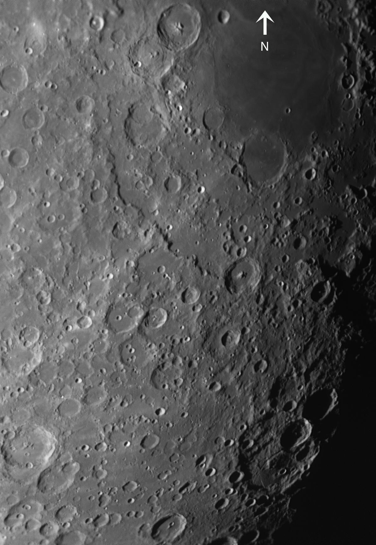

um etwas Bewegung auf diese Seiten zu bringen, sende ich mal ein Panoramabild. Es hat nicht den Standard den ich mir eigentlich wünsche. Es sind 2 Avis in AutoStackert bearbeitet. Ich habe die vom Programm geschärften Bilder übernommen. Ja, bei der Bildschärfe gibt es Defizite! Aber das Bildschirmbild waberte wie ein Lämmerschwanz. Probleme habe ich auch mit dem Einnorden der EQ 6, das Objekt steht nicht wie "angenagelt" sondern bewegt sich langsam nach oben aus dem Zentrum. Darum nur folgende Bildserien möglich: 350 / 187 und 161 / 108. Wer möchte kann die Angaben aus der folgende Liste entnehmen.
Gerne erwarte ich Kritik und Anregungen die mich bei meinen Bemühungen um gute Mondbilder weiter bringen.
Frage: Mit welchem Programm verkleinert ihr eure Dateien auf die hier geforderten 500 KB?
Liebe Grüße
Manfred
FireCapture v2.5 Settings
Observer=Manfred Gentsch
Location=Hude
Scope=Celestron Edge HD SC 9.25
Camera=QHY5LII-M
Filter=IR
Profile=Moon
Filename=Moon_010152_10.avi
Date=150217
Start=010008.654
Mid=010152.162
End=010335.670
Start(UT)=010008.654
Mid(UT)=010152.162
End(UT)=010335.670
Duration=207.016s
Date_format=ddMMyy
Time_format=HHmmss
LT=UT
Frames captured=350
File type=AVI
Extended AVI mode=true
Compressed AVI=false
Binning=no
ROI=1280x960
ROI(Offset)=0x0
FPS (avg.)=1
Shutter=3.418ms
Gain=14 (14%)
Gamma=1 (off)
USBTraffic=254
AutoHisto=75 (off)
Brightness=0 (off)
HighSpeed=on
SoftwareGain=10 (off)
Histogramm(min)=9
Histogramm(max)=174
Histogramm=68%
Noise(avg.deviation)=n/a
Limit=1000 Bilder
