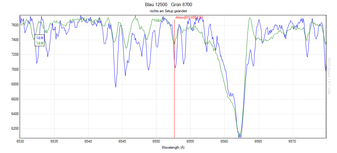

Ich habe wohl das Seeing immer ein wenig zu gut mit 3 Bogensekunden eingeschätzt. Es liegt eher bei 4. Also Habe ich ein Seeingscheibchen, welches deutlich größer als der Spalt ist. Der Spalt müsste also damit wirksam sein.
Ich habe am Sonnenspektrum auch geprüft, ob sich der Fokus verstellt hatte und dadurch die Auflösung in den Keller gegangen ist. Ist aber auch nicht der Fall. Ich bin da ein wenig ratlos...
Auflösung.png [ 51.09 KiB | 5168 mal betrachtet ]

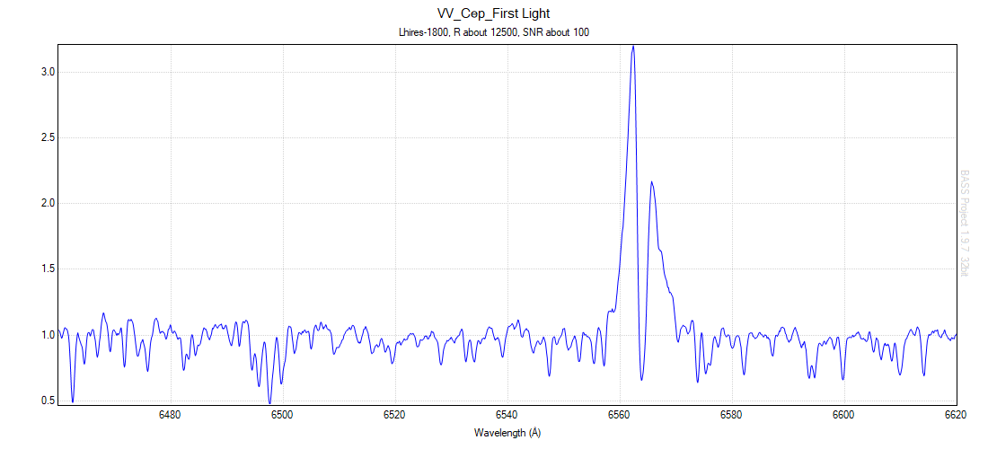

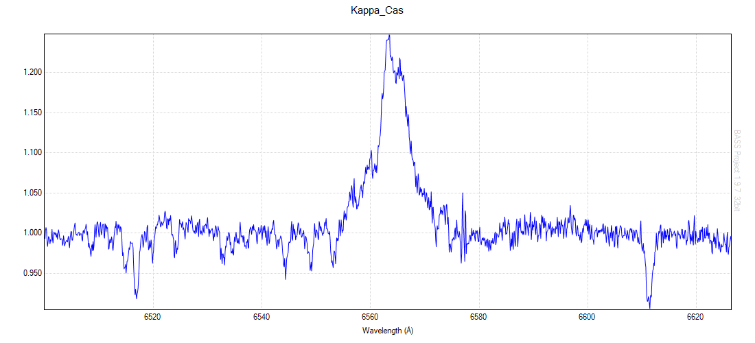

So und nun mal hier die First Lights. Einmal VV_Cep und einmal Kappa Cassiopaie. Kap Cas ist ein ACyg und bow shock Stern. Interessant finde ich, dass er kein (offensichtliches?) P-Cyg Profil zeigt. Ich weiß im Moment aber auch nicht, welches verhalten von den ACyg Sternen bekannt ist.
Das Kap Cas Spektrum hat laut BASS ein SNR über 100, obwohl es so verrauscht aussieht.
VV_Cep_Firstlight.png [ 30.72 KiB | 5139 mal betrachtet ]
Kap_Cas.png [ 40.68 KiB | 5139 mal betrachtet ]
Viele Grüße und CS
Christoph

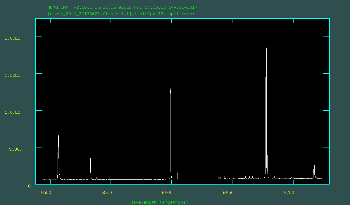

NeAr_2400_2040_20170621.png [ 9.68 KiB | 5048 mal betrachtet ]
ich habe die FWHM (Full Width at Half Maximum) im Halpha Bereich bei zwei Kalibrationsspektren mit Ne u. Ar gemessen. Der Wellenlängenbereich beträgt ca. 230 A. Spalt 19 my, Gitter 2400 L/mm
lambda FWHM 1 FWHM 2
6506 0,697 0,633
6532 0,430 0,443
6599 0,136 0,149
6678 0,293 0,250
6717 0,351 0,359
1: 2017/07/05
2: 2017/06/21
Berthold hat also im Prinzip recht. Man sollte aber berücksichtigen, daß ich wegen des CCD-Formats von 17,6 x 13,52 mm auch einen größeren Spektralbereich abdecke, als von Shelyak angegeben.
6506 0,697 0,633
6532 0,430 0,443
6599 0,136 0,149
6678 0,293 0,250
6717 0,351 0,359
1: 2017/07/05
2: 2017/06/21
ich möchte meine Aussage bezgl. der beiden ersten Linien etwas relativieren. Lt. NIST handelt es sich um einen Blend von jeweile zwei Linien:
Ar II  6 506.138
Ne I  6 506.5277
Ne I  6 532.8824
Ar II  6 532.927
Zwar sind die realativen Intensitäten für die erste Linie mit 3 bzw. 15000 und die zweite mit 1000 bzw. 2 angegeben. Jedoch hängen die relativen Intensitäten von verschiedenen Umständen ab, so daß darauf nicht immer Verlass ist. Die entsprechende Spalte ist auch mit einem roten Fragezeichen markiert.
Gestern abend habe ich versucht, auf die erste Linie zu fokussieren, habe sie aber nicht schärfer bekommen als beim ersten Mal (s. mein Post weiter oben). Das spricht gegen eine Farbfehler als Ursache. Da die Linie am rechten (roten) Rand deutlich weniger breit ist, scheint mir ein geometrische Abbildungsfehler als Hauptursache eher weniger wahrscheinlich zu sein.
Vielleicht handelt es sich auch um innere Reflexe.
