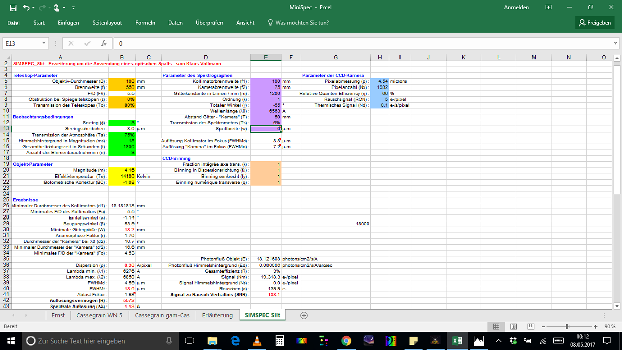

im Rahmen der Instrumentenplanung habe ich natürlich geguckt, womit ich bei welchem Objekt auf welches SNR komme.
Hier wurde ja schon öfter die Ausgabe von dem SimSpec Excelsheet diskutiert. Diese scheint nicht sehr brauchbar zu sein und gibt viel zu hohe, also gute Werte aus.

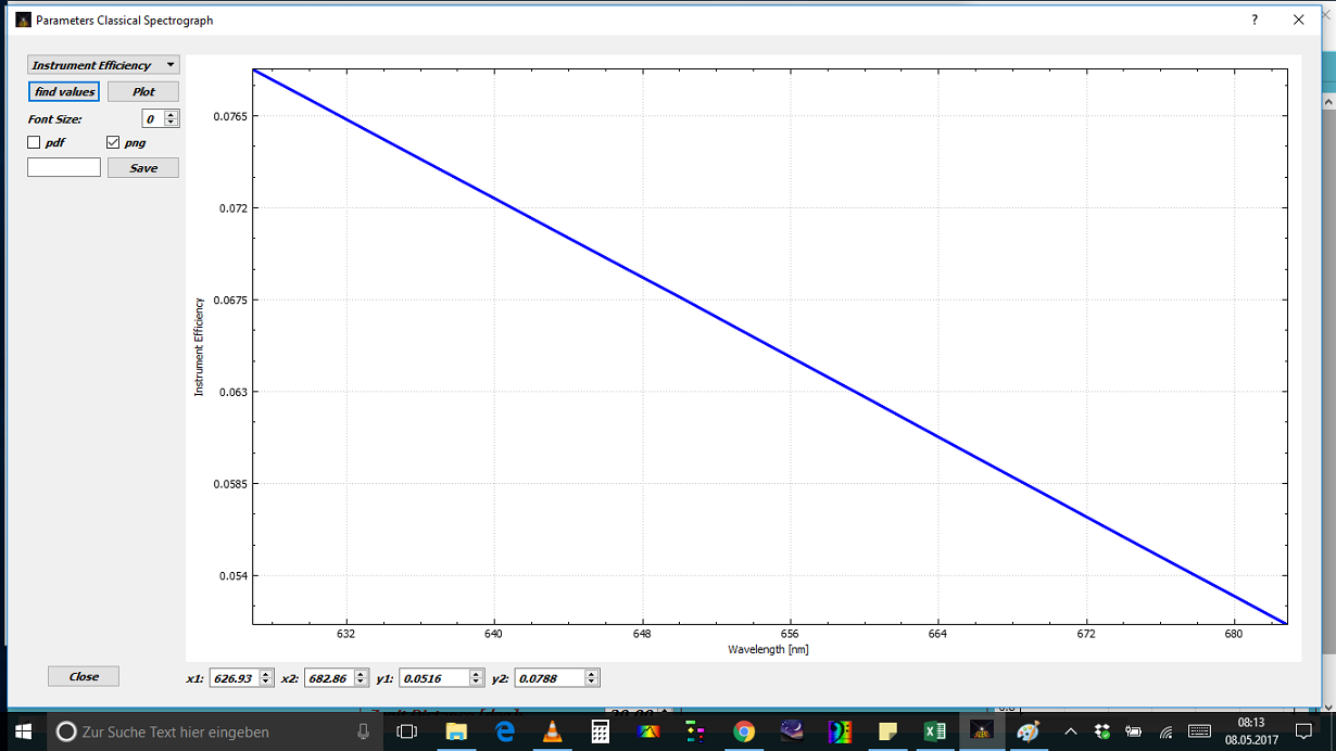

Daher habe ich einfach mal ein wenig ausprobiert, wie ich in SimSpec zu einem SNR komme, welches zu meinen Daten passt.
Wenn ich nun mein Setup von Daniels SILENT berechnen lasse und von dort den Wert der Instrumenteneffizienz in das Feld Transmission des Spektrometers von SimSpec übernehme passt es auf einmal relativ gut. Dabei habe ich auch die bolometrische Korrektur von SILENT übernommen.
Das SNR stimmt nun +/- 20 überein. Gelegentlich habe ich auch größere Ausreißer. Dies könnte man aber eventuell mit den wetterlichen und sonstigen äußeren Bedingungen erklären?!
Als Grundlage habe ich meine Daten von Nu Gem, Y Cas, HD 45314, 37 Per und VV Cep genommen.
Im Beispiel unten Nu Gem, wo sich mein SNR in den Daten immer um 140 rum bewegt.
Was meint ihr dazu? Über welche Größenordnung der falschen Ausgabe war sonst immer die Rede?

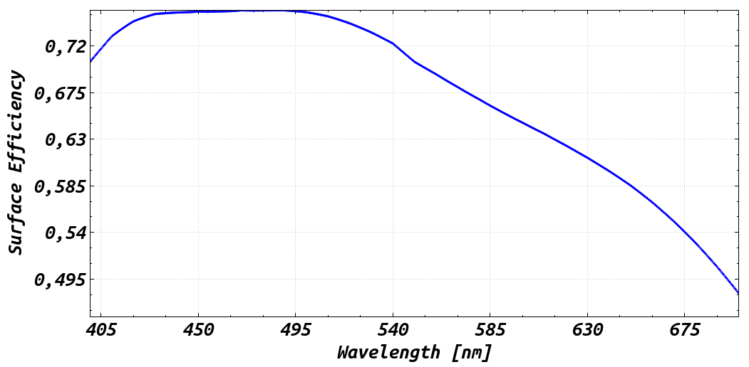

Im Anhang die reine Oberflächentransmission der Optiken (10 AR und 3 Al).
Transmission der Atmosphäre kann durchaus ein erheblicher Faktor sein. Ist die Zenitdistanz bei SimSpec drin?
Also, selbst ein klassischer Spektrograph ist (als Gesamtsystem!) kein Photonenverschoner.
