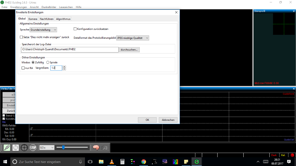

Hey Leute,
ich habe angefangen mit PHD2 zu guiden. Dort ist mir aufgefallen, dass die Dithering Funktion (scheinbar?!) nicht auszuschalten ist. Weiß jemand, was man dort einstellen muss bzw., wie ich das zu verstehen habe?

Hi Christoph,
Dither is controlled by the imaging application, not PHD2. PHD2 will only dither the guide position if the image application sends a command to dither.

Mir ist auch nicht klar , was ich mit diesem Parameter beeinflusse und was der bewirkt. Das Übersetzen von " to dither " ins Deutsche hilft mir leider auch nichts.

Hey Berthold,
Dithern ist eine Funktion für pretty pictures. Dort wird jede neue Aufnahme absichtlich um einen bestimmen Pixelwert in x und/oder y verschoben. Dies soll der Rauschreduzierung dienen und so die Bearbeitung der Aufnahmen erleichtern.
