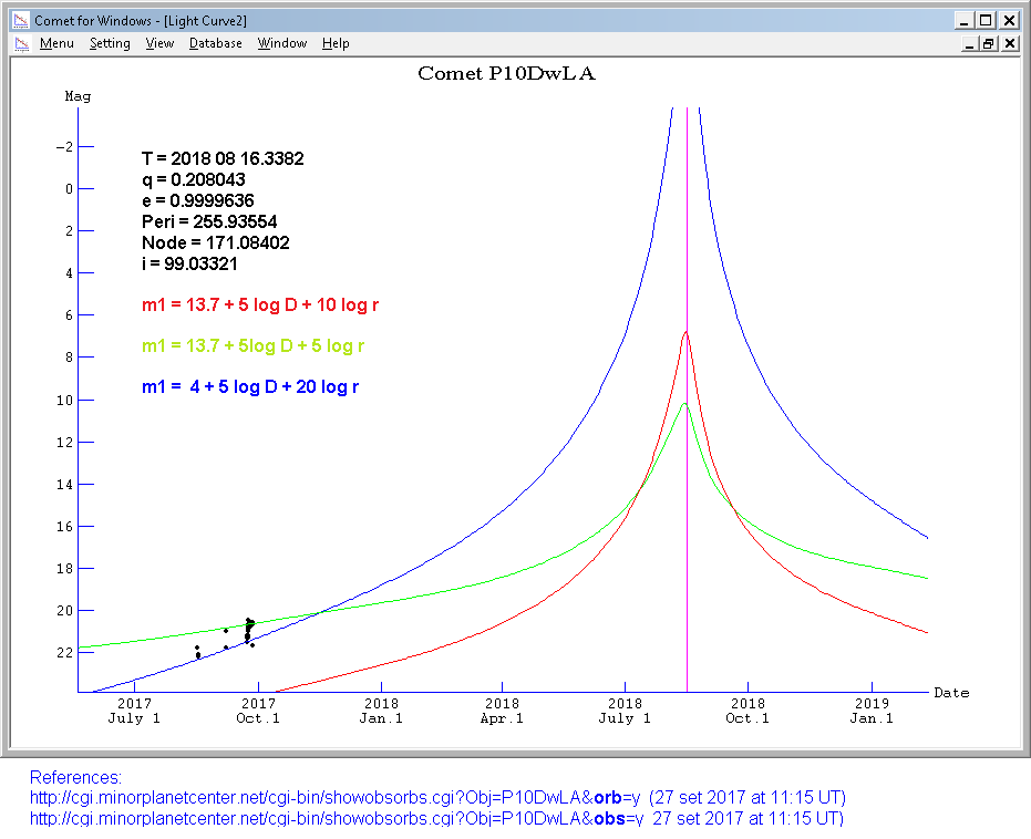

Es gibt wilde Spekuationen, dass dieser Komet negative Helligkeit erreichen kann, z.B. hier:
http://geocities.ws/costeira1/gif/P10DwLA.png
Es ist dast sicher, dass es sich um eine dynamisch neuen Kometen handelt, welcher noch genügend CO und CO2 auf seiner Oberfläche hat. Sonst wäre er wohl nicht so weit draußen entdeckt worden. Typisch für neue Kometen ist ein Aktivitätsparameter von knapp 4 für dei Wasserentwicklung (für die CO/CO2-Entwicklung wird oft 5 erreicht). Damit ist die Helligkeit etwas besser als diegrüne Kurve. Die rote vertehe ich nicht: Sie geht nicht durch die Meßpunkte.
