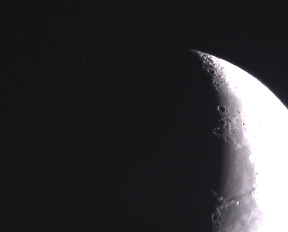

vielen Dank für den Beobachtungshinweis! Heute war es hier (in Stuttgart) sogar weitgehend klar und ich konnte zeitig nach Hause. Mit dem 80-mm-Refraktor war mü Cet um 18 Uhr ( lokaler Sonnenuntergang) visuell zu erkennen, das hat mich überrascht.
Dann ist das Auge der ASI 290MC gewichen und ich habe ab einer Minute vor der Bedeckung ein Video gemacht. Die Kamera hat mit gut 100 Bildern pro Sekunde aufgenommen, entsprechend groß ist das Video und ich weiß noch nicht, wie ich einen Ausschnitt mit dem Stern handlich dartsellen kann. Daher für heute nur ein Standbild kurz vor dem Eintritt:
Kommenden Freitag mit Aldebaran sollte das viel einacher gehen, dazu war der Test heute eine gute Übung.
Sven

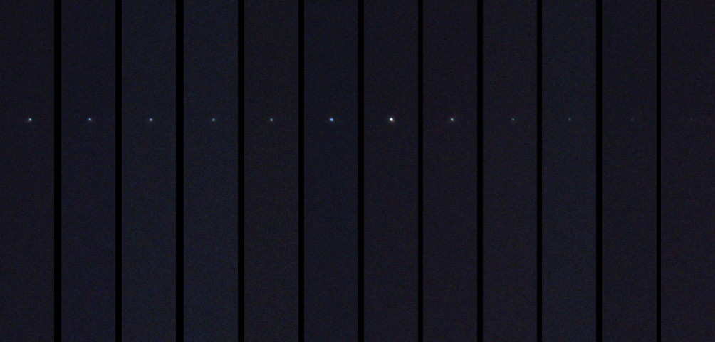

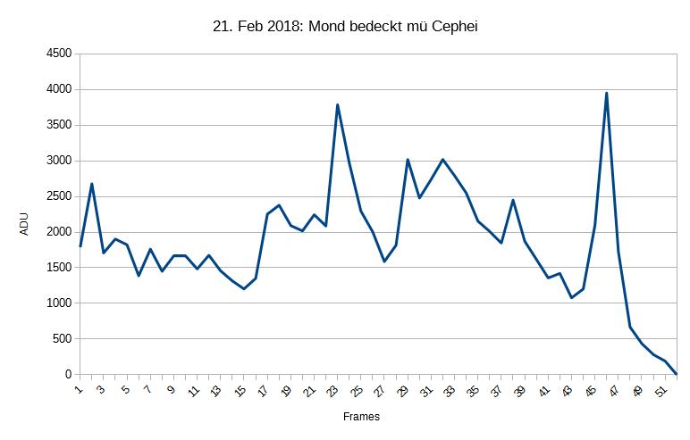

Ich habe mir die Aufnahmen von gestern Abend nun genauer angesehen. In den Bildern kurz vor dem Eintritt zeigt sich ein Helligkeitsabfall des Sterns:
In einem Diagramm dargestellt dominiert die Szintillation, zum Eintritt hin sieht man aber deutlich das Schwächerwerden des Sterns. Ob der Peak kurz vorher etwas mit dem Mondrandprofil zu tun hat oder nur durch die Szintillation bedingt ist?
Zeitabstand von einem Bild zum nächsten sind 0,01 Sekunden.
Wer sich das als animiertes Gif anschauen möchte, es sind 12 MB:
http://himmelsfoto.de/images/occultatio ... -Cetei.gif
BeitragVerfasst: 23. Februar 2018, 14:45:07 PM
Registriert: 05. Dezember 2016, 10:19:51 AM
Beiträge: 39
Hallo, das sind ja tolle Ergebnisse. Der Anstieg vor dem Kontakt ist der typische Beugungseffekt. Die Beobachtungen sollten unbedingt ausgewertet und gemeldet werden. Ich schlage vor eine Lichtkurve mit LIMOVIE zu machen! Viel Erfolg heute Abend bei aldebaran!
