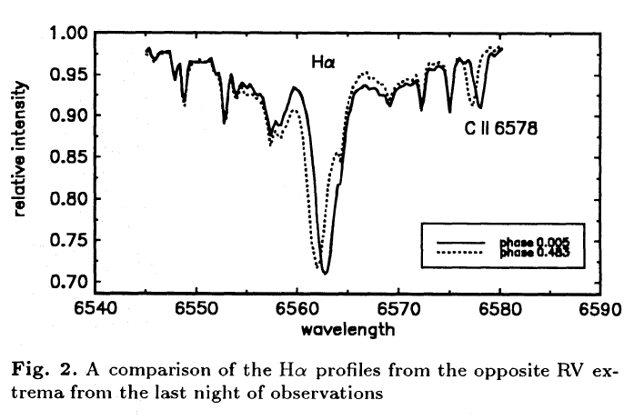

In dem Artikel 1996A+A...315L.401H.pdf vom Ondrejov Observatorium
findet sich die angehängte Tabelle und das Spektrum um H_alpha.
hier http://stelweb.asu.cas.cz/~slechta/2m/coude/index.html ist der
Spektrograph beschrieben, der angeblich eine Auflösung von 13k hat. Das
haben wir auch. Sie messen aber damit RVs in der Größenordnung von
20km/s. Da bin ich recht skeptisch.
günter
günter
günter
Hallo Günter,
wo finde ich den Aufsatz?
Eine Suche nach 1996A+A...315L.401H liefert viele Treffer. Wenn mich ein Objekt interessiert, dann schaue ich bei cds nach und kann mir dort auch viele Artikel dazu anzeigen lassen.
Die genannten Bilder lege ich jetzt bei, weil die offenbar beim Mailzugang nicht mit übertragen werden.
günter

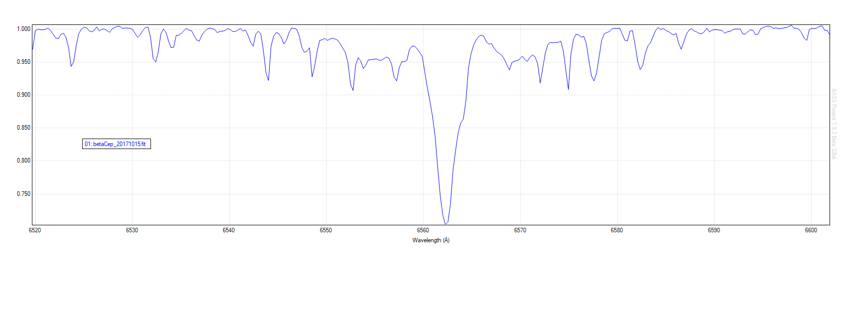

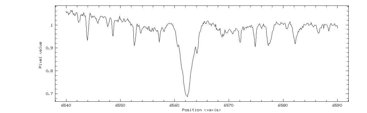

Mein Spektrum von gestern Abend. Belichtungszeit war 150s, Spalt 35µm, Gitter 2400.
Kein Flat, keine RV-Korrektur. Das Ergebnisspektrum wurde nur durch seinen eigenen Median geteilt.
günter

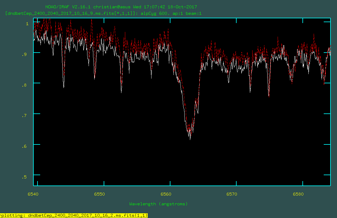

BeitragVerfasst: 16. Oktober 2017, 16:41:15 PM
Gut Günter, ich habe den Stern gestern auch aufgenommen . Welche RV hast Du gefunden? Darum geht es ja doch wohl hier (?) simbad sagt: -8,2 km/sec. Das dürfte schwer zu messen sein für uns Amateure bei so heissen Sternen. Hier geht die KK nicht wegen zu wenigen Linien. Von daher nutzt auch kein eShel vermutlich. Aber ich gucke doch mal, wenn ich Zeit finde zur Redzuktion
 Betreff des Beitrags: Re: Kampagne (MiMeS)
BeitragVerfasst: 16. Oktober 2017, 18:35:42 PM

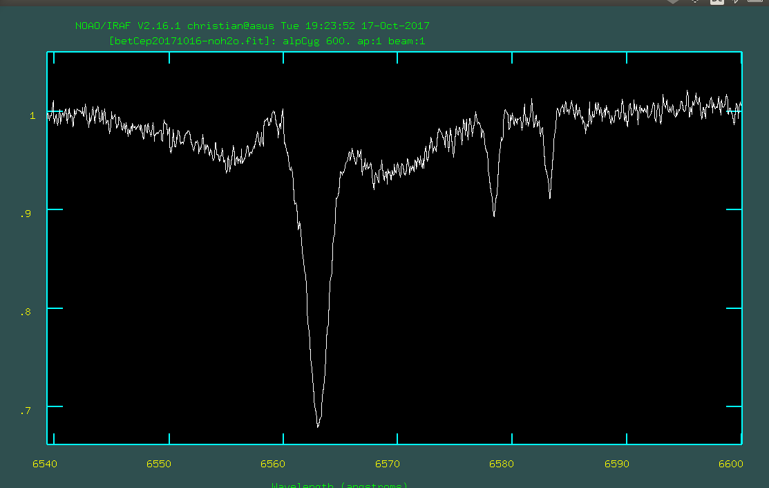

Beiträge: 639
Wohnort: Schulberg
hab ihn gestern auch aufgenommen!
Für RV-Messungen gibt es sicher einige schmale Linien denke ich.
LG
Siegfried
betaCep_20171015.fit [84.38 KiB]
150-mal heruntergeladen
betaCep_20171015_Ha.png [ 33.21 KiB | 6462 mal betrachtet ]

betCep20171016dry.png [ 13.82 KiB | 6437 mal betrachtet ]
ich bin erst gestern dazu gekommen, bet Cep zu spektroskopieren. Die kurze Belichtungszeit von 150 s von Günters Spektrum hat mich dazu verführt, es mit einem Spalt von 19 my und dem 2400er Gitter zu probieren. Trotz 80 min Belichtungszeit habe ich nur ein S/N von 120 erreicht. Das nächste Mal werde ich auch den 35 my Spalt verwenden. Trotzdem kann man die Veränderung gut sehen. Allerdings dürfte sich das Spektrum wohl in den 80 Minuten sichtbar ändern.
BeitragVerfasst: 17. Oktober 2017, 20:29:13 PM
80 Minuten für eineinziges Spektrum???
Welche RV kommt denn bei Dir Günter raus?
BeitragVerfasst: 17. Oktober 2017, 21:53:32 PM
Hallo Berthold
Ja, 8x10 Minuten. Der Himmel war sehr trübe. Man konnte bet Cep mit bloßem Auge nur erahnen. Im übrigen hat Günter doch ein lichtstärkeres Teleskop als mein C11.
Beim reduzieren habe ich dann alle übereinandergelegt. Ich wollte auf Nummer sicher gehen und werde mir das noch mal anschauen.
BeitragVerfasst: 18. Oktober 2017, 17:49:03 PM
hier noch einige Ergänzungen zu meinem Spektrum. Ich habe 8 Aufnahmen a 600 s gemacht. Das weiße zeigt die erste, das rote Spektrum die letzte Aufnahme. Zwischen beiden liegen also 60 Minuten, die Differenz zwischen dem Beginn beider Aufnahmen beträgt also 70 min. Das S/N liegt bei 40 bzw. 50. Das Summenspektrum aller 8 Aufnahmen mit S/N = 120 bestätigt also die aus der Annahme einer Poissonverteilung folgende Wuzel aus N Regel: 40 * Wurzel 8 ~ 120.
Der Vergleich beider Spektren ist aber noch aus einem anderen Grund interessant. Er zeigt, daß die Stabilität des Lhires weitaus besser ist als häufig behauptet. Im rechten Teil ist keine Verschiebung zu sehen, im linken dagegen ca. 0,1 A. Dies kann aber auch thermisch bedingt sein.
Mit einem 35 my Spalt wäre das Ergebnis natürlich noch deutlich besser. Man sieht aber auch so, daß sich das Spektrum in 70 min leicht verändert hat.

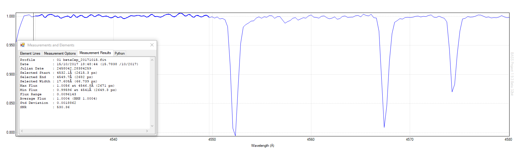

Ein SNR von 530 bei 450nm lässt mich verzweifeln. Welche
Belichtungszeit hat dieses schöne Spektrum?
In der Fitsdatei wird alles vertuscht:
BeitragVerfasst: 18. Oktober 2017, 18:49:17 PM
Beiträge: 839
Der Mailzugang zum forum ist sehr fehlerhaft. Vorhin fehlte das Zitat aus der Fitsheader.

ich habe ein EQW = 2.0 bei Ha.

Du hast natürlich Recht. Gefragt ist hier zunächst die Radialgeschwindigkeit. Meine Messungen ergeben folgendes:
RVbetCep.txt [383 Bytes]
148-mal heruntergeladen
Der Mittelwert beträgt 11,9 km s-1. Ich habe stets das Minimum der Absorptionslinien gemessen.
Die Äquivalentbreite ist allerdings meiner Ansicht nach auch nicht ganz uninteressant.
Bei meinem Spektrum habe ich übrigens mit 1x3 gebinnt.

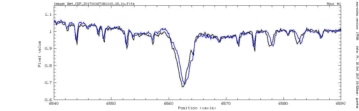

So, hier mal zwei Spektren von
2017-10-16 18:11:10 schwarz
2017-10-16 19:33:15 blau
Alles UTC.
Wenn das kein Gewackel des Spektrographen ist, dann stimmt das mit Hadrava/Harmanec in etwa überein.
günter

Christian, ich hab jetzt mal die Wellenlängen in meinem Spektrum vom 16.10.2017 um 20:33 UTC mit einem Gaussfit gemessen. Da kommt natürlich etwas anderes heraus und das ist nicht so schön konsistent wie bei Dir :-(
H-alpha 6562.832 -> 0.69 km/s
CII 6578.128 -> 3.5 km/s
CII 6583.020 -> 6,3 km/s
Um die Geschwindigkeit relativ zum Schwerpunkt des Sonnensystems zu bekommen muss man noch 1,8 km/s zu den obigen Werten addieren.
günter

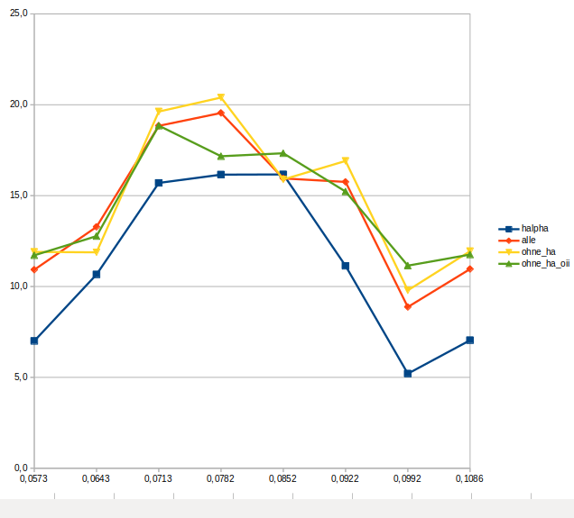

betCep_Phasen_rv.png [ 39.03 KiB | 6280 mal betrachtet ]
Am 16. Okt. habe ich über 75 Minuten 8 Spektren a 600 s von bet Cep aufgenommen.In der Graphik werden verschiedene rv über etwas mehr als eine viertel Schwingungsperiode gezeigt. Blau ist Halpha. Im Gegensatz zu Hadrave und Harmanec schwingt es im Gleichtakt mit den übrigen Linien. Die rote Linie zeigt den Durchschnitt über alle erfassten Linien, gelb ohne Halpha und schließlich grün ohne Halpha und O II. Die O II Linie ist nicht bei allen Spektren gut ausgeprägt. Deswegen habe ich den Durchschnitt ohne sie gebildet. Die Werte auf der x-Achse sind das Julianische Datum - 2458043,3.
Es wäre natürlich besser, wenn man die Werte über mindestens eine halbe Periode = 0,5*0,19 d hätte. Aber auch so lässt sich der rv-Bereich der Pulsation abschätzen.

Ausgezeichnet Christian. Das ist eine ganze Menge Arbeit! Welches S/N hast Du hier?
BeitragVerfasst: 23. Oktober 2017, 18:41:48 PM
Ungefähr 40 - 50. Das schwankt von Spektrum zu Spektrum. Ich hätte statt des 19 my Spalts besser den mit 35 my nehmen sollen.
BeitragVerfasst: 24. Oktober 2017, 10:29:35 AM
Hallo Christoph! Zu Beginn schreibst Du "Otmar hatte mich noch drauf hingewiesen, dass man z.B. nach einer periodischen Modulation in der EW von H - alpha suchen könnte.". Mir scheint, dazu gibt es hier ein paar Unklarheiten weil recht schnell nur noch Radialgeschwindigkeiten gemessen wurden. Ich empfehle dringend eine Klärung, um was es hier geht und warum. Ansonsten läuft das hier u.U. unkoordiniert ab, ohne dass genau klar ist, um was es hier geht.
Hallo Christian!
Ohne eine Angabe von Fehlerbalken sagt das m.E. nicht viel aus. Ich empfehle zumindest eine Abschätzung des Fehlers in Abhängigkeit vom S/N sowie eine Abschätzung hinsichtlich des Instrumentariums.
