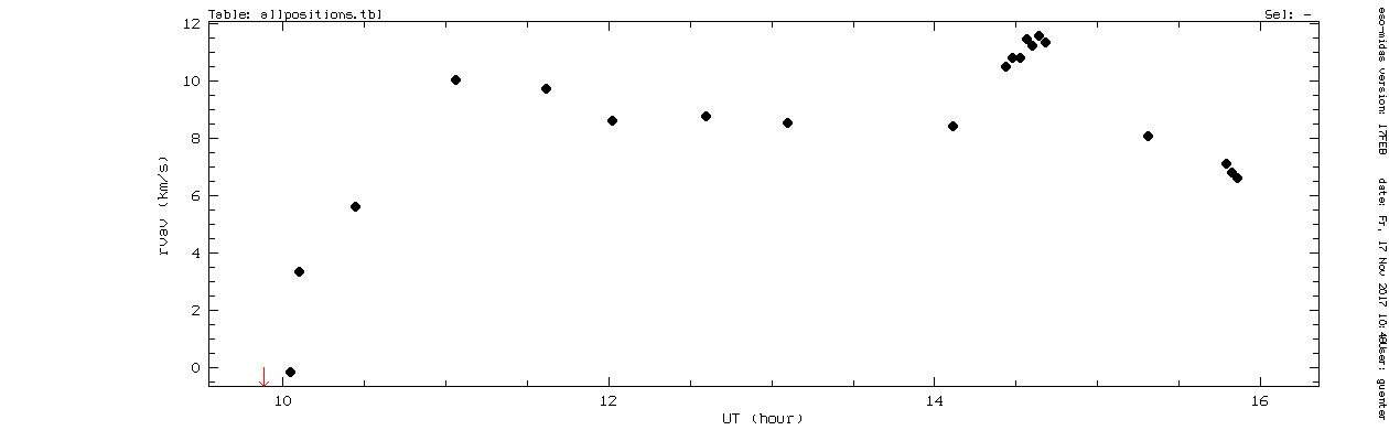

Am 1. November konnte ich im Verlauf von 3,5 Stunden 7 Spektren von beta Cep mit meinem LH3 aufnehmen.
Die Wellenlänge wurde mit einer ThAr-Lampe kalibriert, die ich mehr oder weniger sorgfältig in den Strahlengang eingespiegelt habe. Danach habe ich die Wellenlängen einiger Wasserlinen gemessen und von H-alpha(6562.815), CII(6578.052), CII(6582.882) und OII(6640.994). Mit den angegebenen Ruhewellenlängen erhält man daraus die scheinbaren RVs.
Für jede Messung wurde die Mittelwerte und die Standardabweichungen der scheinbaren RVs bestimmt.
Die echte RV habe ich nach
RV(echt) = RV(scheinbar) - RV(Wasser) - RV(Stern) + HZK
berechnet.
Die Fehlerbalken sind einfach die Summe aus STD(scheinbar) und STD(Wasser).
HJD ist das von der Erde zur Sonne transportierte MJD.

Hallo Günther,
Sehr schön. Ich werde wohl für dieses Jahr gar nichts mehr machen kann, da der Stern für mich unerreichbar wird Aufgrund örtlicher Gegebenheiten. Sehe ich das richtig dass die Fehlerbreite 15 km/s beträgt (+/-), wenn Du null km/sec gemessen hast?
Wenn das stimmt, was ich dahin schreibe, wäre das ziemlich viel, oder?
Herzlicher Gruß Berthold

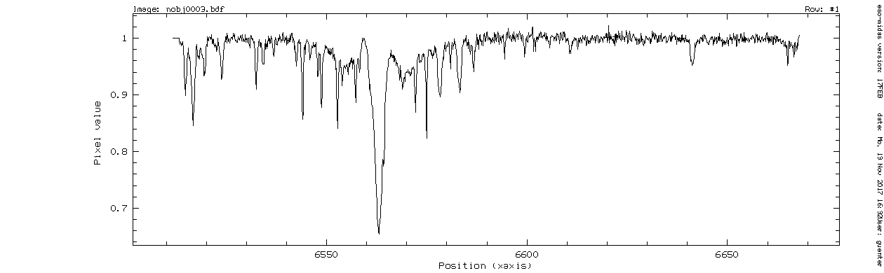

Günter, wie lange hast Du belichtet? Wie hoch ist Dein S/N?
Ich belichte 300s, ziehe nur Bias ab. SNR ist etwa 170, gemessen in [6622,6639] im beigelegten Spektrum.
günter
bet_cep_20171101T190441_norm.gif [ 8.7 KiB | 16650 mal betrachtet ]

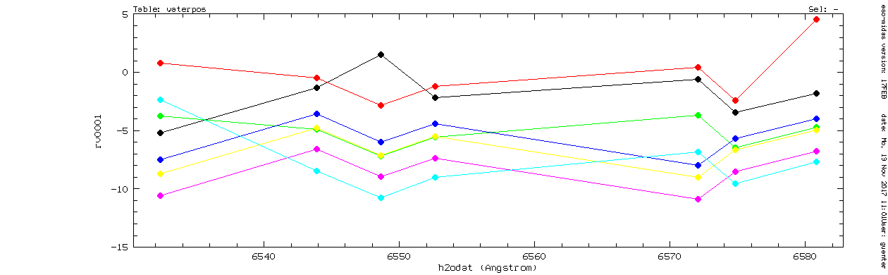

BET_CEP_WATER_RV_20171101.gif [ 9.04 KiB | 16644 mal betrachtet ]
 Betreff des Beitrags: Re: beta Cep
BeitragVerfasst: 13. November 2017, 20:47:59 PM
Beiträge: 309
... die mittlere Eichgenauigkeit würde ich im Anschluss an die Wellenlängen-Eichung durch einen Vergleich der gemessenen Wellenlängen Deiner ausgewählten ThAr-Linien und den Laborwellenlängen bestimmen. Du bestimmst die Differenzen, teilst durch die jeweilige Wellenlänge und multiplizierst mit c. Dann hast Du die jeweiligen Abweichungen in km/sek. Davon bestimmst Du die Standardabweichung. Das wäre ein Maß für die durchschnittliche Eichgenauigkeit pro Linie. Der Mittelwert sollte natürlich nahe Null sein. Wenn nicht, hast Du eben eine systematische Abweichung zu den Laborwellenlängen.
Einen einigermaßen statistisch abgesicherten Wert hast Du allerdings erst bei einer Stichprobe von etwa 20-25 Messungen, also 20-25 Linien. Das hängt aber natürlich von der Standardabweichung der ermittelten Standardabweichung ab. Die 25 wirst Du vielleicht nicht zusammen bekommen, also nimm das was Du hast (aber n>2 ! :D)
Ich erwarte bei Deiner Auflösung (R=10.000 ?) etwa 2-4km/sek pro Linie. Wenn Du erheblich weniger hast, müssen wir reden. ;D
Die Frage ist nun wie groß diese Streuung am Stern ist, also wenn man einen Standardstern bekannter und konstanter RV vermisst. Sie liegt vermutlich über den 2-4km/sek pro Linie !?
Du hast in Deinem Plot oben nur Wasserlinien ausgemessen. Wieso verschiebt sich denn der Mittelwert von Aufnahme zu Aufnahme ?
Klaus
Da hätte ich mir auch selber drauf kommen können. Die Residuen sind ganz entsetzlich gut wie das beigelegte Bild zeigt. Der maximale Fehler ist bei etwa 6540A ungefähr 0.5 km/s. 15 Kreuzchen bedeuten hier 15 zur Kalibration verwendete Linien.
Du weißt ja wie ich die ThAr-Lampe einkopple. Sie wird zusammen mit einem Spiegel in den Strahlengang geschoben. Bei den gezeigten beta Cep Spektren habe ich sie absichtlich immer mal ein bisschen verdreht dabei. Deshalb wandern die Wasserlinien.
Inzwischen habe ich das etwas verbessert, so dass die Lampe nach vorne als auch zur Seite eine Anschlag hat. Wenn alles auf dem Schreibtisch steht, dann ist die Wiederholgenauigkeit rms etwa +-0,5 km/s. Wenn sich das am Teleskop bewährt, dann werde ich mal darüber berichten.
Die Sternspektren können deshalb trotzdem in der Wellenlänge verschoben sein, weil die ThAr-Lampe nicht in der optischen Achse liegt. Das gibt aber einen systematischen Fehler, den man kennen könnte.
Vielleicht ist auch die Schapleylinse, die ich 13cm vor dem Spalt in den Strahlengang geklebt habe, nicht gut genug und erzeugt Verzerrungen. Denn nur das Sternlicht geht durch diese Linse, die Vergleichslampen nicht. Blos weil es momentan nicht gut geht, muss das nicht die Fehlerquelle sein.
günter

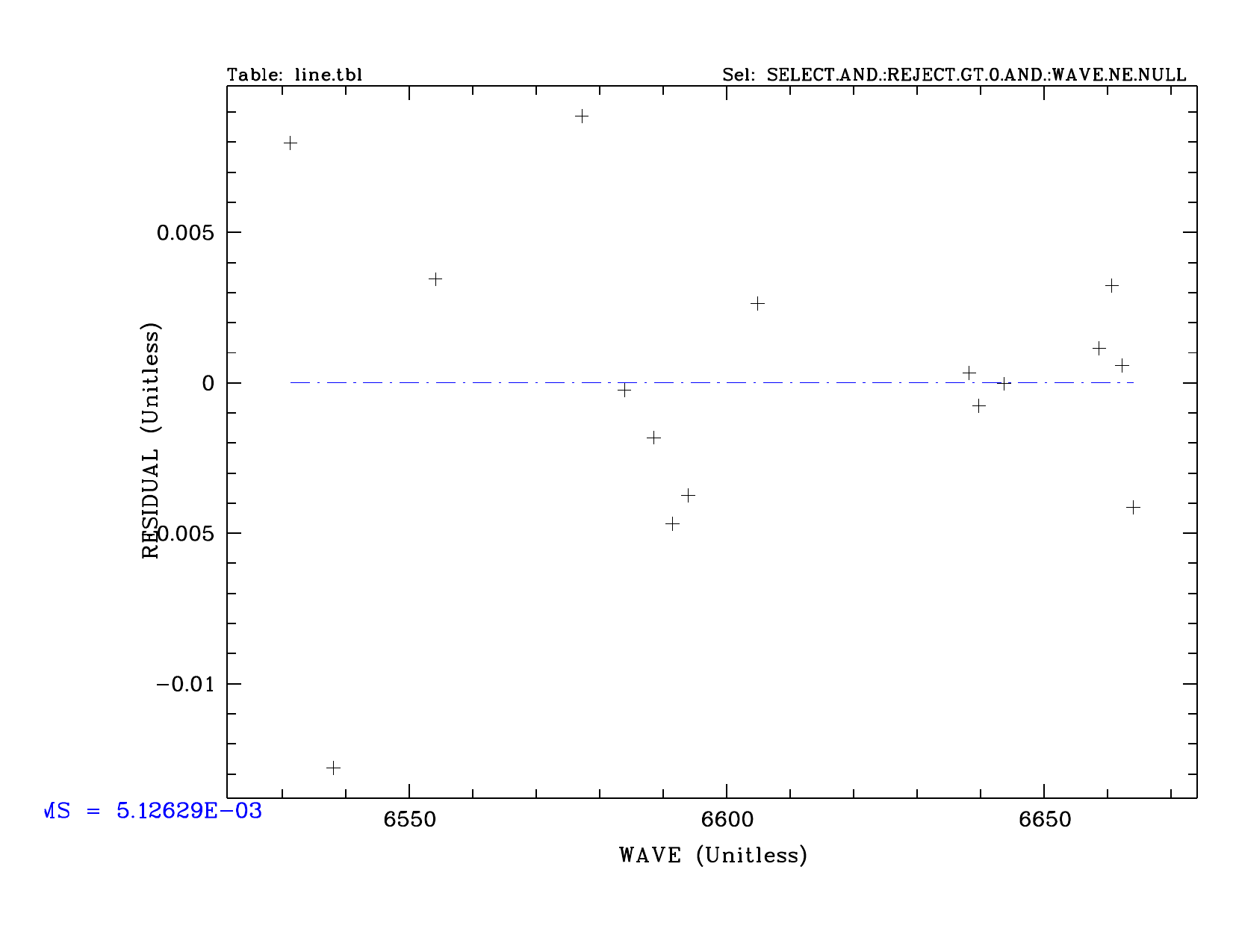

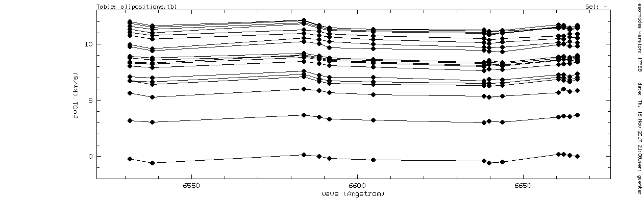

Beiträge: 839
Hallo Christian, oder wer sich berufen fühlt, Thomas bitte,
Ich nehme mal deine Werte, weil meine auf einem anderen Rechner sind.
Meine sind eher schlechter. :-(
Ich brauche da mal etwas Nachhilfe, weil ich nicht verstehe, was die vielen Zahlen bedeuten:
Mal wieder die Velocity aus einem einzigen Spektrum:
Code:
 7.771799
 2.525717
-0.3975732
10.914598
8.0417069
7.2353808
Wir sind doch der Meinung, dass sich die Orte, wo die betreffenden Linien entstehen alle gleich schnell bewegen? Hier sind das Halpha, CII,CII,OII,?,?
Andererseits ist hier
Code:
Vobs     =   6.0153 km/s, Mean err =    1.693 km/s, Lines =   6
Das bringe ich nicht unter einen Hut.
günter

BeitragVerfasst: 14. November 2017, 18:39:38 PM
Hallo Günter,
die gesuchten Wellenlängen sind Ha, C II, C II, O II, He I sgl, Si IV, O II. Das sind die Wellenlängen, die in der Arbeit von Hadrava und Hermanec aufgeführt sind und die auch vom Lhires erfasst werden. O II ist in einigen Spektren kaum erkennbar. Sie wurden dementsprechend von rvidlines dort auch nicht erkannt. Das gilt auch für Si IV, was in keinem Spektrum genügend ausgeprägt ist. Vobs ist der daraus gebildete Mittelwert und Velocity RMS die Standardabweichung.
Du beziehst Dich auf Spektrum 13. 13 und 14 sind zeitlich von den anderen relativ weit weg und von schlechter Qualität. Über die Ursachen habe ich mir auch schon vergeblich den Kopf zerbrochen. Es kann an durchziehenden Wolken liegen. Wahrscheinlichlicher ist, daß es in diesem Zeitraum eine stärkere Temperaturänderung gegeben hat.
Auch Spektrum 1 hat einen relativ hohen Korrekturbedarf durch tellurische Linien. Ich will dies aber nochmal auf einem anderen Weg als über SpectroTools überprüfen. Mit rvidlines kann ich die Wellenlängenabweichungen zwischen kalibriertem und H2O Spektrum wahlweise mittels Schwerpunkt oder durch Gaussfit messen. Defaultmäßig wird die Schwerpunktmessung vorgeschlagen.
http://iraf.net/irafhelp.php?val=center ... =Help+Page
Hat jemand zufällig eine Textdatei mit den Wasserdampflinien zur Hand? Bitte schick sie mir zu. Ich habe meine nicht finden :(
Ich habe das Gefühl, daß wir und doch wieder in Langenselbold oder sonst wo treffen sollten.

Ich fange jetzt ein neues Thema an. Mit beta Cep hat die Stabilität des LHiRes ja direkt nichts zu tun.
Ich habe in einem unbenutzten Zimmer einige Stunden lang Spektren meiner ThAr-Lampe aufgenommen. Der Spektrograph stand dabei kaum bewegt auf dem Tisch.
Ein Thermometer, das neben der Mikrometerschraube in Kontakt mit dem Blech des LH war zeigte Temperaturen zwischen 15.0 und 15.3 Grad Celsius an.
Die ThAr-Lampe wird zusammen mit einem Ablenkspiegel von der Seite her in den Strahlengang gebracht. Ich habe fast bei jeder Messung die Abdeckung dieser Einschuböffnung abgeschraubt, die Lampe hineingesteckt und ein Spektrum aufgenommen. Zwischen den Aufnahmen war die Lampe meistens ausgeschaltet. Der Spektrograph hatte eine Stunde Zeit sich an die Raumtemperatur anzupassen.
Dann entstanden 22 Aufnahmen die ich fast alle ausgewertet habe. Dazu wurde nur das erste Spektrum in der Wellenlänge kalibriert. Mit rebin/long wird jede Zeile des Rohbildes in der Wellenlänge kalibriert. Die gekrümmten Spektrallinen der Originalaufnahmen stehen danach senkrecht. Die verbliebenen 21 Aufnahmen wurden als Objektframes mit der gefunden WL-Relation rebinnt. Um die Zeile 250 habe ich dann aus 40 Zeilen von jedem 2D-Spektrum ein eindimensionales Spektrum hergestellt (Midas hat's auf meinen Wunsch gemacht). Davon habe ich dann 20 Spektren weiter verwendet.
In jedem 1D-Spektrum wurden die Wellenlängen von 10 Linien mit einem Gaussfit bestimmt (search/long). Die Differenzen dieser Wellenlängen mit den Katalogwellenlängen ergeben einen Geschwindigkeitsfehler. Innerhalb eines Spektrums ist da die Standardabweichung nur knapp 0.3 km/s. -> rv_am_tisch.gif
Die systematischen Fehler sind allerdings groß. Ich habe den Mittelwert des Geschwindigkeitsfehlers über die Uhrzeit geplottet. -> rv_nach_ut.gif
Der kleine rote Pfeil zeigt, wann ich die CCD eingeschaltet habe. Nachdem der Chip -10 Grad Celsius erreicht hatte, begannen die Aufnahmen. Den anfänglichen Anstieg des RV-Fehlers habe ich auch in anderen Sitzungen bemerkt. Gegen 14:30 habe ich schnell hintereinander Spektren aufgenommen. Zwischen den Aufnahmen habe ich die Lampe aus dem Spektrographen entfernt, aber nicht ausgeschaltet. Das war auch der Zeitpunkt der höchsten Temperatur, 15.3°C.
günter

BeitragVerfasst: 17. November 2017, 14:03:58 PM
Hallo Günter, wenn ich das richtig interpretiere, pendelt sich die Stabilität erst ein (Anstieg von 0 auf 10 km/s) und schwankt dann nur noch um rund 4 km/s. Die Ausreiser bei 14.5 und 15.8 kann ich nicht interpretieren. Den Anfang interpretiere ich als Drift. Auch das zweite Bild kann ich so nicht interpretieren weil ich die Reihenfolge der einzelnen Spektren nicht erkenne.
 Betreff des Beitrags: Re: LHiRes Stability

Nimm doch einfach rv_am_tisch als Aufriss und rv_nach_ut als Seitenriss
und stürze Dich in das dreidimensionale Vergnügen.
günter

#p30633
nur
zweite

OK, ich stürtze...
Das heißt also, dass Du eine globales Temperaturverhalten hast, inklusive anfängliches einpendeln. Innerhalb der einzelnen Spektren liegt die Streuung bei etwa 1km/s und global bei 4 km/s. Das alles bei maximal 0.3°C. Ganz schön heftig, wie ich meine. Wenn Du das nächtliche Temperaturverhalten in den Griff bekommst, solltes Du m.E. auf 1km/s genau messen können. Das wäre wiederum sehr gut.

ich lege das Ergebnis von plot/resi von Zeile 250 bei, eine Liste der verwendeten Linien bei den Graphen rv_am_tisch und rv_nach_ut und das erste 1dimensionale Spektrum der Serie.
günter
