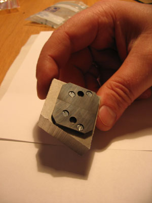

Danach haben wir noch in einer Werkstatt hochglanzpoliert. Das Ergebnis ist in Bild s5.jpg zu sehen. Reflektiert wie ein Spiegel (man sieht das Kameraobjektiv). Bild s7.jpg zeigt den Spalt in 200facher Vergrößerung. Die Phase ist verschwunden. Ob eine feine Nachbearbeitung noch nötig ist, wird die Praxis zeigen.

Hallo Thomas
das sieht interessant aus. Aus welchem Material ist euer Spalt?
Wie geschah die Hochglanzpolitur? Wurde sie mit einer rotierenden Polierscheibe vorgenommen? Die Oberflächengenauigkeit wäre in diesem Fall ja wohl nicht so hoch, aber offenbar ist dies gar nicht nötig?
Gruss Peter
 Betreff des Beitrags: Re: Spalt polieren
BeitragVerfasst: 13. August 2006, 18:30:54 PM
Beiträge: 309
Hallo Peter,
wir haben die Politur in einer Werkstoffprüfung einer stahlerzeugenden Firma durchgeführt. Die beiden Spaltbacken sind ja bei dem letzten Schleifgang mit 750er (10 mü Körnung) Schleifmittel bearbeitet worden. Ich habe darauf geachtet, dass dabei sowenig wie möglich Kratzer vorhanden waren.
In der Firma sind die Backen dann mit Diamantpaste (3mü) auf einer rotierenden Scheibe poliert worden. Ich konnte im Mikroskopsehen, dass die Phase vollständig verschwunden ist. Allerdings haben wir uns jetzt ein Sekundärproblem eingefangen: Die Spaltbacken sind an der Kante durch die Schleiferei ziemlich ausgefranst, sodass der Spalt jetzt nicht mehr richtig zusammengeht (bis auf etwa 20 mü). Das müssen wir jetzt noch durch vorsichtiges Polieren beheben.
Ich weiss nicht so genau, ewas Du mit Oberflächengenauigkeit meinst, aber es ist aus unserer Sicht nicht notwendig die Güte eines Planspiegels zu bekommen. Unser Seeingscheibchen ist 15 - 30 mü gross und dafür reicht die Güte der Politur sicherlich aus.
BeitragVerfasst: 13. August 2006, 19:57:03 PM
PS: Die Spaltbacken sind magnetisch und daher aus nichtrostfreiem Stahl, wahrscheinlich ungehärtet. Ob wir Rostprobleme bekommen, müssen wir noch sehen.

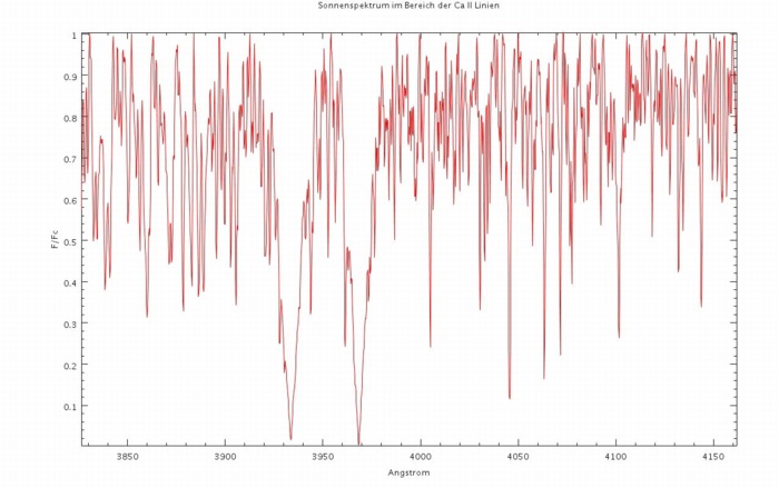

danke für die Hilfestellung. Als hier mal 3 Bilder die zuerst mal drei meiner vier Spalte zeigen (für 2 verschiedene Spektroskope). Die runden werden in meinen Littrow eingebaut und sind dann nicht von außen zugänglich. Schlecht, wenn man es mit den Spalten hält. Beim nächsten Gerät hab ich sie als Schieber auswechselbar gemacht. Das ist das einzelne Teil. hier sehen die Spaltbacken wie geschliffener Stahl aus, während sie bei den runden, steckbaren Ausführungen verchromt sind und entsprechend spiegeln.
Die beiden anderen Bilder zeigen, was man damit anstellen kann.

sun-ca-II-as.jpg [ 8.4 KiB | 14418 mal betrachtet ]
BeitragVerfasst: 14. August 2006, 20:38:39 PM
Beiträge: 501
und nochmal
sun-ca-ii.jpg [ 74.14 KiB | 14419 mal betrachtet ]
