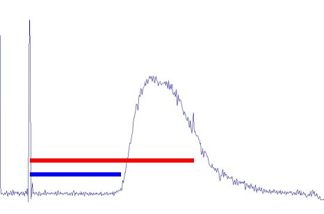

dieses Spektrum von Beta Lyrae habe ich mt dem Star Analyzer aufgenommen. Die H-alpha-Emissionslinie kann ich wohl ausmachen, aber das war's dann schon.:( . Was kann ich zur Kalibrierung heranziehen? Leider habe ich nichts Entsprechendes im Forum gefunden.
Beta Lyrae-UTC-2010-9-19-19-16-43.jpg [ 38.12 KiB | 12688 mal betrachtet ]
Gruss Jürgen

Hallo Jürgen
Der Peak am linken Rand stellt das Spektrum 0-ter Ordnung dar. Dies entspricht der Wellenlänge 0 A. Zwischen der Halpha-Emissionslinie = 6562,85 A und der 0 wird einfach linear unterteilt. Das ist alles!
Beste Grüße

BeitragVerfasst: 04. Oktober 2010, 18:46:23 PM
das verstehe ich. In erster Näherung kann man alles linearisieren. Mir scheint jedoch, dass diese Näherung hier nicht ausreichend ist. Ich habe mal die einzelnen Distanzen in Jürgens Bild abgeschätzt. Wenn die rote Linie 6562 Angström representiert, endet die blaue Linie bei etwa 3700 Angström. Ist es wirklich so, dass der Spektrograph bzw. seine Optiken und die CCD erst bei 3700 Angström dicht machen?
bl.jpg [ 10.36 KiB | 12616 mal betrachtet ]

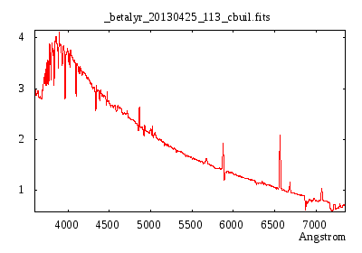

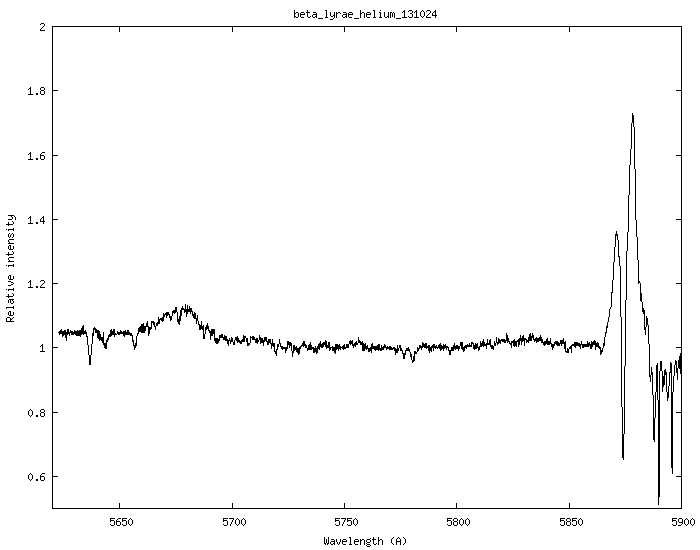

BeitragVerfasst: 29. Oktober 2013, 12:19:04 PM
Lieber Martin, lieber Otmar,
so, jetzt ist das Spektrum von beta lyrae so gut reduziert, wie ich es derzeit maximal machen kann. Hierfür habe ich für die Unterstützung durch Martin Dubs zu danken.
Insbesondere habe ich jetzt die instrumentelle reponse bestimmt und diese auch mit in die Reduktion einbezogen, so dass ich davon ausgehen kann, dass wohl die meisten Artefakte aus dem Spektrum entfernt wurden. In dem Plot sieht man einen “Buckel” im Continuum so bei 5680, der nunmehr dann als “echt” angesehen werden müsste. Was haltet ihr bitte davon ?
Das Spektrum wurde 8x240sec belichtet, das S/N liegt so bei 130

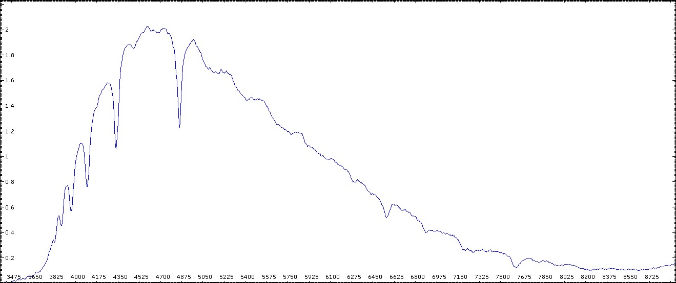

Dateikommentar: Christian Buil CN212 ALPY600 ATIK640EX, BESS database
betLyr Builsp_0095913.png [ 3.1 KiB | 10565 mal betrachtet ]
