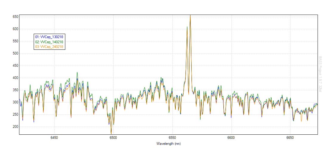

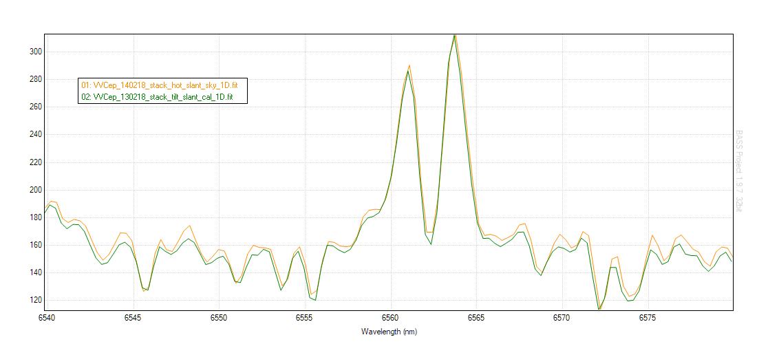

nach der Geburt unserer Zwillinge finde ich wieder Zeit für Spektroskopie :D Das ist gut so!
Anbei ein Vergleich des H Alpha Profils von VV Cep für die Tage 13.02 und 14.02. In diesem kurzem Zeitraum ist keine, durch die Bedeckung verursachte Veränderung des Profils, zu erkennen. Ich bleibe dran 8-)
Die Daten
10 Meade SC, L200 mit 1200 l/mm und 30 micron, 10x500sek
Beste Grüße
Michael
VVCep_140218_stack_hot_slant_sky.jpg [ 53.27 KiB | 10393 mal betrachtet ]

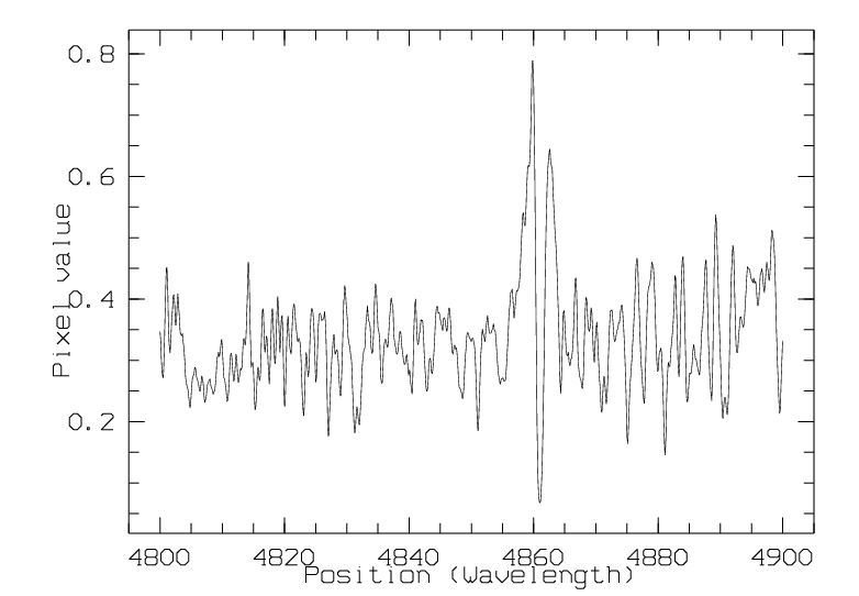

Es wird doch der Be vom Überriesen verdeckt. Das sollte doch relativ schnell gehen und die Emission des Be (bzw. seiner Scheibe) sollte ganz verschwinden. Oder ist die Scheibe so groß wie der Überriese? Könnte sein....Ich habe mich mit dem System noch nicht befasst und stelle deshalb ganz einfache Fragen.
Über den zeitlichen Ablauf der Änderungen des VR-Verhältnisses sollte man eigentlich Relationen zwischen dem Durchmesser des Überriesen, dem Durchmesser der emittierenden Gasscheibe und ihrem Abstand ableiten können. Interessante Konstellation und interessantes Beobachtungsobjekt.
Dabei sollte man nicht nur die Ha beobachten. Vielleicht gibt's auch in anderen Linien Emissionen ? Die werden in anderen (näher am Be-Stern !) Regionen gebildet und sollten deshalb ein anderes Zeitverhalten zeigen. Daraus ließen sich dann Rückschlüsse auf die Gasscheibe ziehen. Deshalb nicht NUR die Ha betrachten !!!!! Die wird von anderen genug beobachtet.
Soweit ich jetzt gesehen habe, ist auch in H_beta eine Emission mit V/R vorhanden! Siehe Anlage. Entnommen von
http://www.astrosurf.com/aras/Aras_Data ... _VVCep.htm
asdb_vvcep_20170912_906_JGF.fit
Diese Linie in die Beobachtungen einbeziehen!
20170912.gif [ 23.89 KiB | 10311 mal betrachtet ]

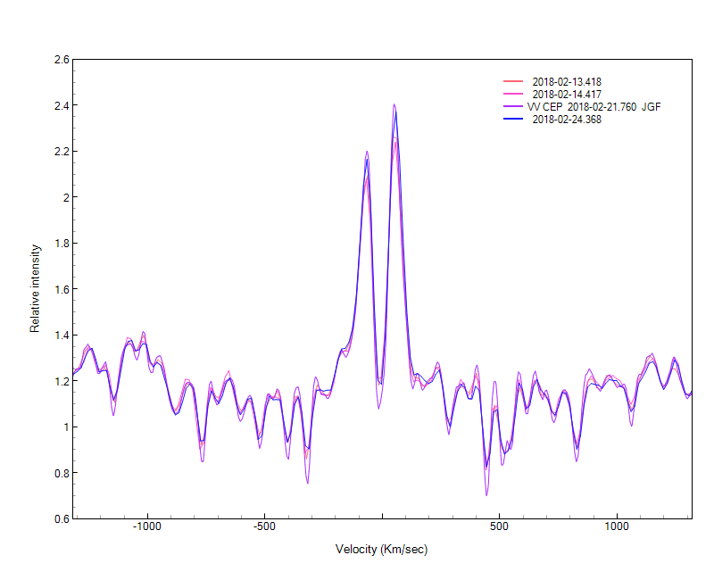

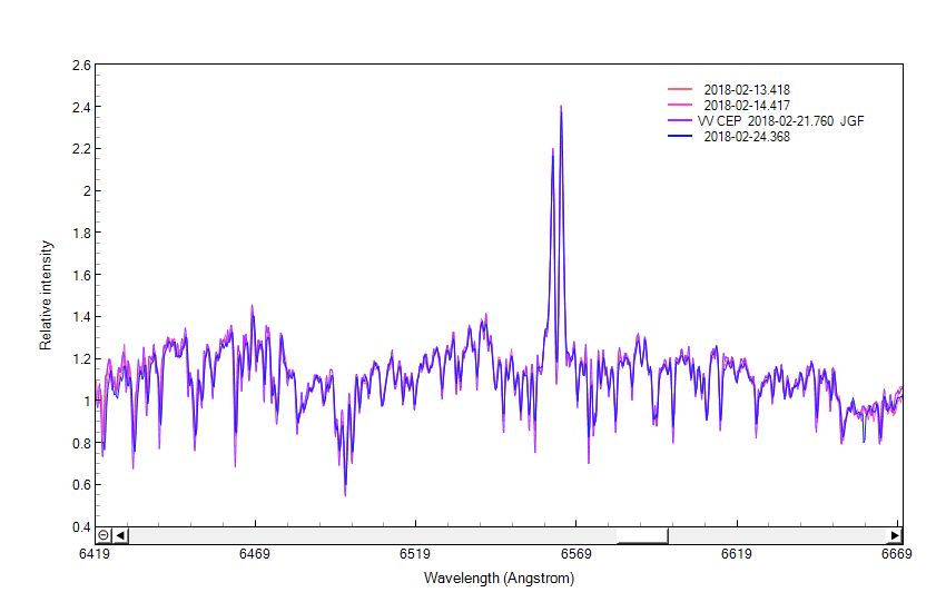

Hello,
That's what Joan did with his and my data. Let's see, what will happen in the next few weeks.
Best regards
Michael
_20180213_418_VELOCITY.png [ 58.18 KiB | 10264 mal betrachtet ]
_20180213_418_FULL.png [ 77.38 KiB | 10264 mal betrachtet ]
