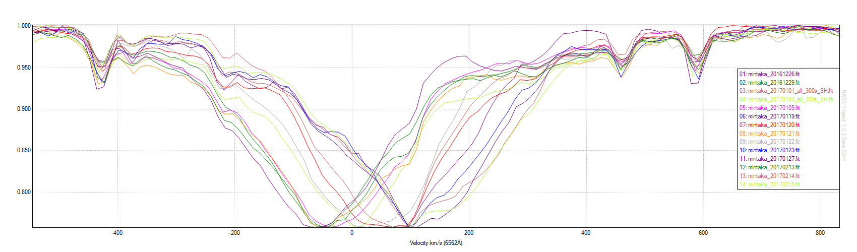

konnte diesen Winter nur wenige Spektren von Mintaka gewinnen!
Kann nur eine Übersicht der bisher gewonnenen Spektren der Saison 2016/17 anbieten.
Siegfried
