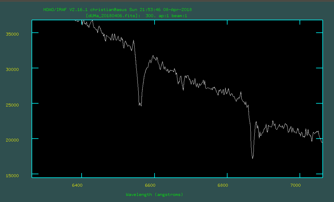

BeitragVerfasst: 07. April 2018, 18:49:47 PM

hier folgt noch ein Ausschnitt des obigen Spektrums um Ha. Die beiden Absorptionsminima liegen 5,32 A auseinander. Dazwischen ist noch ein Maximum deutlich zu sehen. Das entspricht R ~ 2500. Rein rechnerisch ist mit einem Wert von ca. 4 - 5000 zu rechnen, je nachdem wie groß man die effektive geometrische Ausdehnung annimmt.
Bildschirmfoto von »2018-04-08 21-54-25«.png [ 12.5 KiB | 6153 mal betrachtet ]
