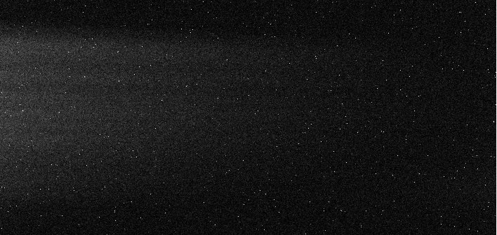

ich verwende mein Czerny Turner nicht um Sterne anzuschauen, sondern ich untersuche ein synchrotron Interferenzspektrum, deshalb liegen keine Linien in dispersiver Richung. Was mir nicht klar ist, warum bildet das Spektrum nicht ein Rechteck, statt dessen nimmt die Höhe nach links zu (mit der Wellenlänge).
Grüße,
Pascal
Spectrum.jpg [ 135.19 KiB | 6464 mal betrachtet ]

Ok gerne also der Wellenlängenbereich im Bild ist grob 396-406nm. Das Experiment besteht aus 2 Undulatoren die, wenn relativistische Elektronen hindurchfliegen Synchrotronstrahlung erzeugen. Die Fußbreite des Spektrums ist etwa 100nm. Aufgrund der Monochromatisierung kann ein Interferenzbild der Strahlung aufgenommen werden. Die Strahlung verlässt die Elektronstrahlführung und wird kollimiert (5mm Blende) und wird dann auf den Eintrittsschlitz des CT abgebildet.
Gitter: 1200
Brennweite der Spiegel 640mm
Noch ein bisschen zur Physik was wir genau vermessen wollen ist die Energie der Elektronen mittels des relativistischen gammas, denn Egesamt/m0c^2=gama. Die Messung läuft folgendermaßen, verändert man nun den Abstand der beiden Quellen beobachtet jedes Pixel der Kamera eine Veränderung der Intensität, für ein Pixel ist das vergleichbar mit einem Michelson Interferometer auch hier ändert sich die Intensität periodisch. Im relativistischen Fall allerdings nicht mit dem Vielfachen der Wellenlänge, sondern mit der Periode Wellenlänge*gamma^2 also der Lorentzgedehnten und dopplerverschobenen "Länge". Kurz: Elektron emittiert das Licht in seinem Ruhesystem und beobachtet wird dieses Licht im Labor, diese Transformation der Systeme ineinander verlängert die Periode. Vermisst man die verlängerte Periode und dividiert durch die Wellenlänge voila: gamma^2
Nach jeder Positionsänderung wird ein Bild aufgenommen das neue Bild bspw. zeigt ein Spektrum mit einer destruktiven Interferenz im rechten Teil
Dateikommentar: Spektrum2
Spectrum2.jpg [ 116.74 KiB | 6464 mal betrachtet ]

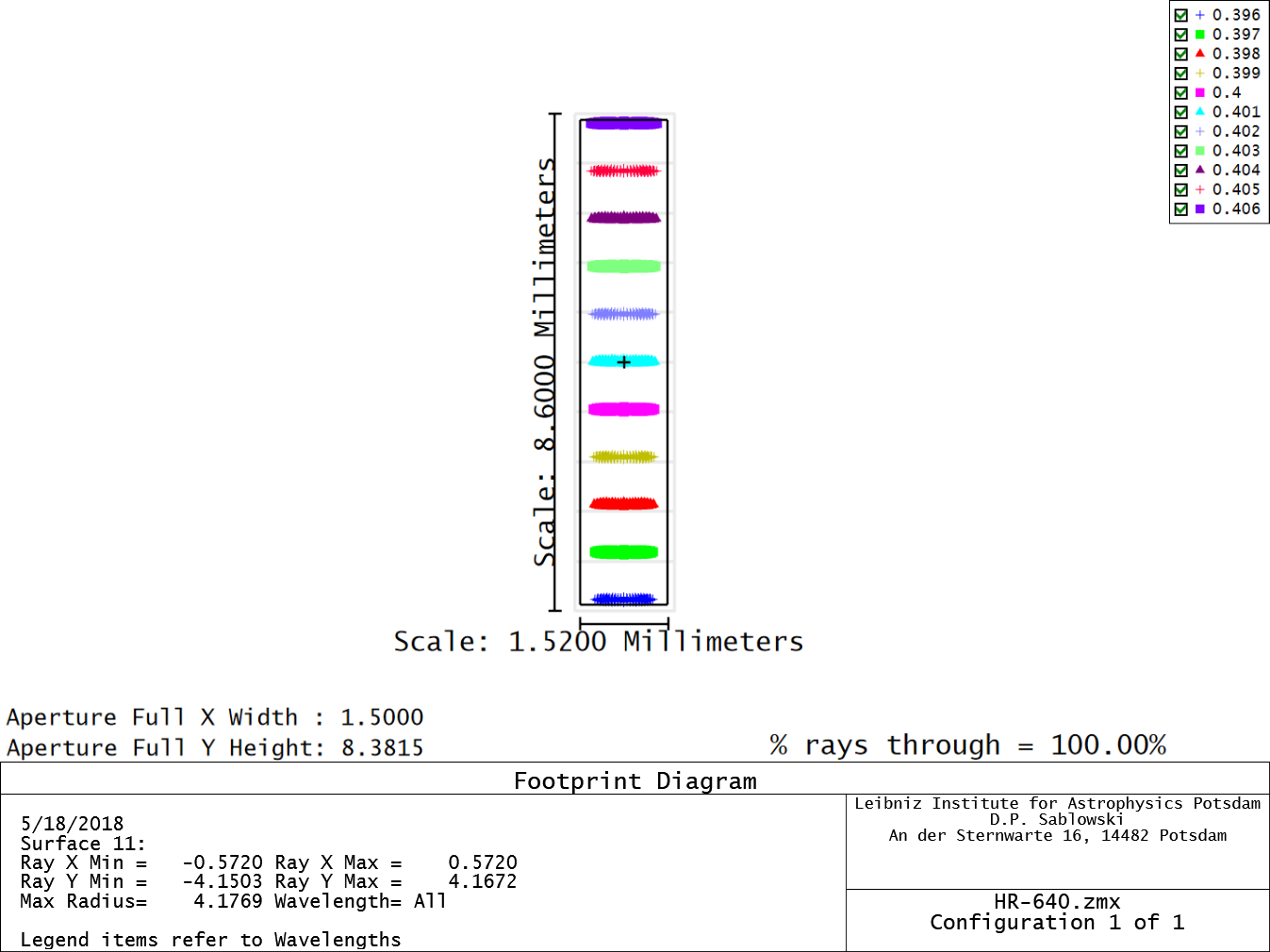

BeitragVerfasst: 18. April 2018, 13:30:15 PM
Hallo Pascal
also ich habe mal Deinen Bereich eingegeben und das System nach dem Manual auf Seite 11 (5. Dimension Drawing).
Im Anhang das Bild fuer die angegebenen Wellenlaengen. Davon ausgehend, dass Deine CCD eben dran ist, sollte es nicht zu so einem konischen Spektrum kommen.
Es liegt wohl an etwas anderem.
LG,
D
PS: Immer wieder interessant, wie schlecht doch solche Instrumente eigentlich sind...
Screenshot from 2018-04-18 13-24-12.png [ 148.12 KiB | 6385 mal betrachtet ]

Vielen Dank für deine Rechnung, was mir nicht ganz klar ist, ich habe einen solchen Plot noch nicht ausgewertet, da steht Scale und dann eine Millimeter-Angabe. Der CMOS-Chip ist aber viel größer als 1,34mm. Zu PS., ich dachte aber, dass ein Monochromator gar nicht so schlecht ist, heißt das ich muss selbst das Spektrometer bauen?

Hallo Pascal,
ja, das ist die größe des Bildes für eben den Wellenlängenbereich, den Du weiter oben angegeben hast. Ich habe die Daten aus dem Manual verwendet. Wenn das nicht stimmt, ist Dein Czerny wohl doch anders aufgebaut...

Hallo Daniel,
vielen Dank für die Aufklärung aber in dem Datenblatt steht, dass die Dispersion bei einem 1200er Gitter 12Å/mm sei. In deinem Ergebnis sind 10nm etwa auf 1mm.

Hallo Pascal,
ich hatte mich bei der Gitterkonstante um eine 0 vertan. :roll:
Hier das neue Spektrum. Es gibt wohl wirklich einen trapezeffekt, der sich auf ca. 75 Mikrometer belaeuft. Wohl weniger, als was Du siehst...
LG,
D
Spectrum.png [ 138.59 KiB | 6260 mal betrachtet ]

BeitragVerfasst: 18. Mai 2018, 13:27:07 PM
Registriert: 11. März 2018, 16:02:26 PM
Beiträge: 6
Ja super danke und nein es passt perfekt ich habe fürs Forum die Bilder gestaucht sorry, sonst sieht man nichts oder muss viel scollen. Aber die Breite nimmt doch 2x21 pixel zu auf der Strecke was 72mum entspricht, der restliche Unterschied kommt von der hm etwas legeren Art und Weise der Definition der Fußbreite die ich auf die schnelle gewählt habe. Darf ich fragen mit was du simuliert hast?

BeitragVerfasst: 21. Mai 2018, 19:56:53 PM
Hi Pascal
Cool!
Das war in ZEMAX OpticStudio.
LG,
