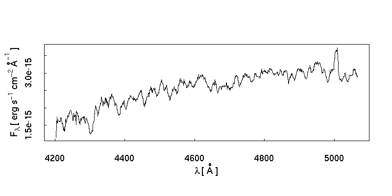

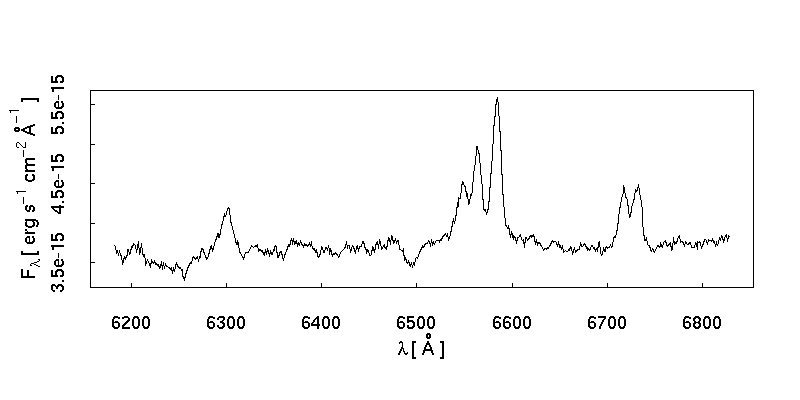

Wie schon im Beitrag #1 möchte ich mein NGC3226-Spektrum mit den NASA NED Spektren vergleichen. Ihr seht zuerst den kurzwelligen, dann der langweilligen Bereich.
Die NASA NED Spektrum verwunder etwas, weil man dort Emissionslinien findet - also eben die typischen Hinweise auf aktive HII-Regionen im Kern. Nun muss man aber die astrophysikalischen Ursachen unterscheiden - diese Aktivität ist nicht mit dem "Seyferth-Einblick" in den zentralen Akkretionsscheibenbereich zu vergleichen.
Bei NGC3226 sieht man nur den HII-Beitrag von kernnahen Sternentstehungsregionen im Zentrum der Galaxie. Dabei bedeutet "kernnah" , dass sich diese Regionen in einem Bereichen von 2000 - 3000 Lichtjahren befinden. Die Seyfert-Aktivität liegt viel dichter am supermassiven Schwarzen Loch, wir im Beitrag # 1 beschrieben sind dies ja sich Gaswolken, die sich schnell (BLR) und langsamer (NLR) um das Zentrum bewegen, deren Abstände liegt im Bereich von einigen Licht-Stunden Licht-Tagen.
So erklärt sich auch die geringere Aktivität und damit auch die Zuordnung zu einer anderen Gruppe der aktiven Galaxien.
In meinen Spektrum ist aufgrund der geringeren Leuchtkraft leider auf keine deutliche Ha-Linie zu sehen. Vergleicht man die Fluss-Angaben der NASA-NED Spektrn, so besitzt NGC3227 eine 14-15-mal stärkere Intensität der Emission.
