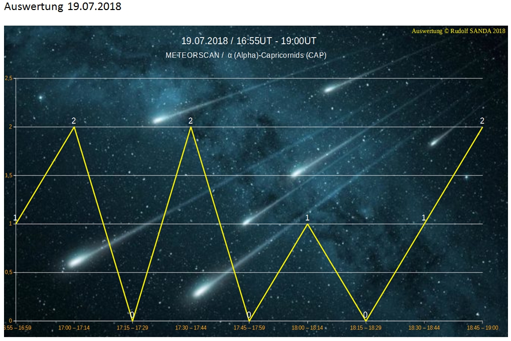

Zu diesem Zeitpunkt liegt der Strom der Alpha Capricornids (CAP) noch sehr tief.
Diesmal im Einsatz die mobile Desktop Discone Antenne und dem Bandpassfilter für 145Mhz / 2m Band (±7Mhz). Um diese Zeit waren nicht viele Signale zu erwarten, aber der Filter musste auch einmal getestet werden. In den gesamten knappen 120 Minuten wurden max. 9 wirklich gute Signale am Schirm registriert, die von dem Meteorstrom Alpha Capricornids (CAP) und dem gering aktiven Strom der Juni-Scutiden kommen. Die eher schwachen Signale kommen daher, da die Eintrittsgeschwindigkeit bei ca. 22 km/sec. wäre, und somit von langsamer Geschwindigkeit. Ansonsten sehr viele schwache unscheinbare Signale registriert.
ZEITRAUM ANZAHL
16:55 – 16:59 1
17:00 – 17:14 2
17:15 – 17:29 0
17:30 – 17:44 2
17:45 – 17:59 0
18:00 – 18:14 1
18:15 – 18:29 0
18:30 – 18:44 1
18:45 – 19:00 2
GESAMT 9 stärkere Signale

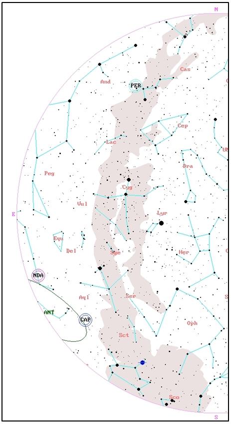

Dateikommentar: Position der α (Alpha)-Capricornids (CAP)

Dateikommentar: Auswertung der stärkeren Signale
Info_20180719_02.jpg [ 411.58 KiB | 4720 mal betrachtet ]
Dateikommentar: Übersichtskarte der Meteorströme zum beobachteten Zeitpunkt
Info_20180719_01.jpg [ 192.03 KiB | 4720 mal betrachtet ]
