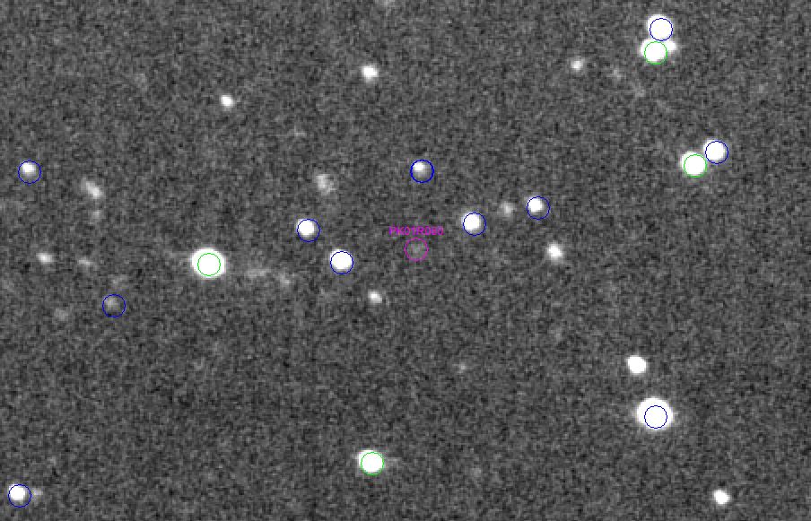

BeitragVerfasst: 12. September 2018, 12:38:41 PM
Beiträge: 282
Wohnort: Engelhardsberg
überraschend schwierig, den Kometen auf die Platte zu bannen, aber im zweiten Anlauf mit längerer Belichtung hats geklappt (Astrometrica sagt 19m7), 18x 3min, 16" f/2.5
