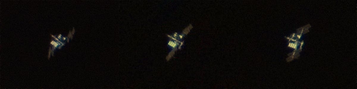

Liebe Leser,
Hier einmal 3 Bilder des Vorüberflugs der ISS vom 2.8.2018 umd ca. 22Uhr20.
Ort war Balkon bei Bad Nauheim.
Das Seeing war recht gut.
Hand“nachführung“ durch Sucher. Von fast 4000 Bildern waren nur 120 brauchbare Treffer, davon noch weniger gute. Irgendwann verbiegt man sich so sehr, dann ist leider Schluss...
Die drei Aufnahmen waren stacks von 2 - 5 benachbarten guten Bildern.
Entgegen den üblichen Astro-Aufnahmesets verwendete ich etwas anderes:
Sony DSC-RX100 Digitalkamera (1“ Sensor) mit ca. 2,5x Zoom bei iso1600 und 1/640s Belichtung
7mm Nagler Typ1 Afokalprojektion mit Baader-Klemme
HD Videostream im Format MP4 (!), was per „free Video-to-JPG“ Software in jpg-Einzelbilder zerlegt werden wurde. Das ist natürlich alles andere als raw-Format / ideal!
Optik: Skywatcher Equinox Ed120 HalbApo
Montierung: EQ5
Torsten

Hallo Torsten,
das sind spektakuläre Bilder, wow! Sowas habe ich (meine ich) mit dieser Öffnung noch nicht gesehen. Wie hast du die richtige Belichtungszeit vorher ermittelt?
Die Aufnahmen finden hoffentlich auch ihren Weg ins Journal, ja?
Sven

Danke, Sven.
Schwer zu sagen, ob es noch keine besseren mit dieser Öffnung gab. Aber gut getroffen sind sie m.E. schon.
Gerne werde ich sie an das VdS-Journal schicken ;-)
Die Belichtungszeit war einfach Erfahrung und ein Test an Venus.
Es ist nicht mein erster Versuch. Was auch (logischerweise) wichtig ist, ist das Seeing. Von den vielen Einzelbildern sind nicht alle scharf. erst recht nicht aufeinanderfolgende Bilder.
Als ich mit einer EOS450da das fokal am 7" Mak versuchte, hatte ich iso1600 und um die 1/2000 oder so verwendet. Einzelbilder, keine Streams.
Die Ergebnisse waren aber auch ordentlich.
Torsten
