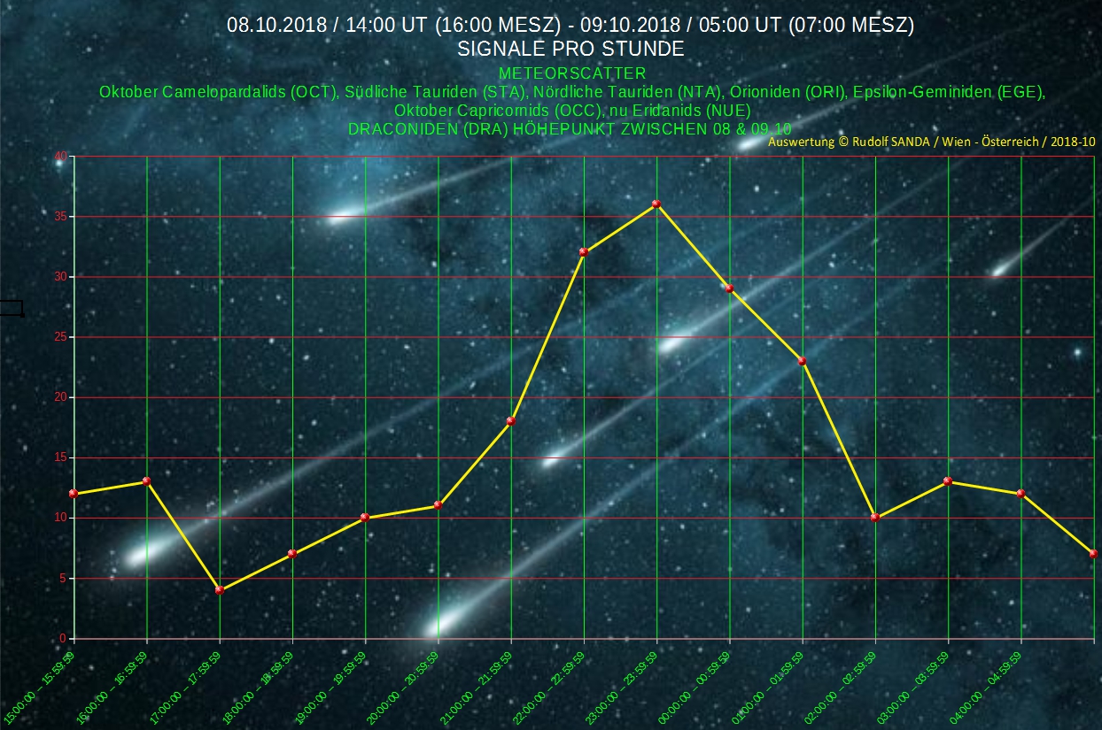

Zeitraum VON BIS: / Registrierte Signale
08.10.2018
14:00 - 14:59UT / 12
15:00 - 15:59UT / 13
16:00 - 16:59UT / 4
17:00 - 17:59UT / 7
18:00 - 18:59UT / 10
19:00 - 19:59UT / 11
20:00 - 20:59UT / 18
21:00 - 21:59UT / 32
22:00 - 22:59UT / 36
23:00 - 23:59UT / 29
09.10.2018
00:00 - 00:59UT / 23
01:00 - 01:59UT / 10
02:00 - 02:59UT / 13
03:00 - 03:59UT / 12
04:00 - 04:59UT / 7
237 Signale wurden erfasst
Siehe Diagramm im Anhang!

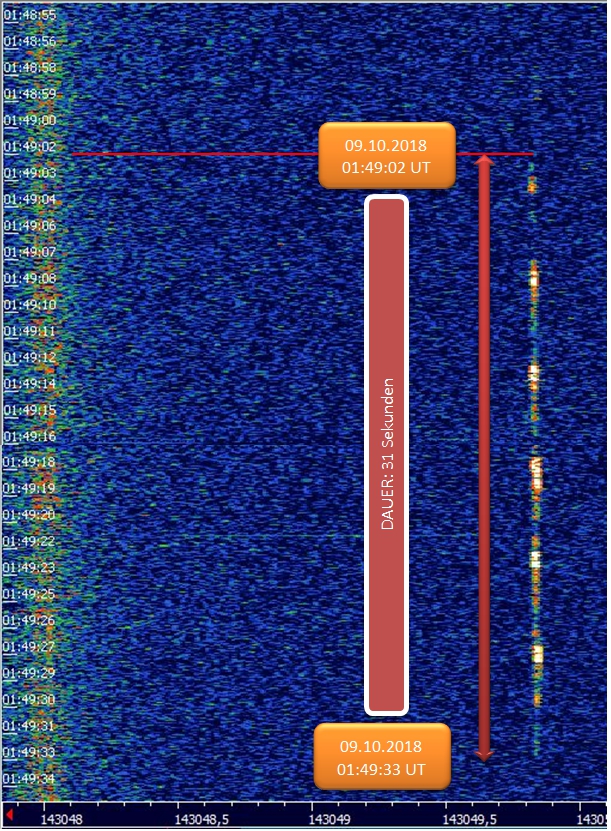

Das beste erfasste Signal.jpg [ 593.02 KiB | 3599 mal betrachtet ]
