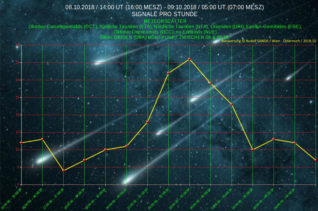

Wohnort: Wien
BEGINN: 08.10.2018 / 14:00UT
ENDE: 09.10.2018 / 05:00UT
Aktivität: Maximum der Delta-Draconiden
Ausrüstung:
Hardware: Modul - SDRPlay1
Software: HDSDR V2.76a ( March 17, 2018 ) + Laptop mit W7 Prof.
Antenne: Discone-Antenne (Fix montiert)
Sender: GRAVES in Frankreich auf 143.500MHZ
Mein Standort: Österreich / Wien / Südlicher Bereich
Durch die Großstadt sind natürlich einige Störungen in diesem Frequenzbereich immer vorhanden.
Jedoch das Ergebnis ist (für mich) ganz gut bei diesem Standort und mit der Antenne (Fix montiert) / Normalerweise Mobil mit einer Yagi-Antenne unterwegs.
Zeitraum VON BIS: / Registrierte Signale
08.10.2018
14:00 - 14:59UT / 12
15:00 - 15:59UT / 13
16:00 - 16:59UT / 4
17:00 - 17:59UT / 7
18:00 - 18:59UT / 10
19:00 - 19:59UT / 11
20:00 - 20:59UT / 18
21:00 - 21:59UT / 32
22:00 - 22:59UT / 36
23:00 - 23:59UT / 29
09.10.2018
00:00 - 00:59UT / 23
01:00 - 01:59UT / 10
02:00 - 02:59UT / 13
03:00 - 03:59UT / 12
04:00 - 04:59UT / 7
237 Signale wurden erfasst
Siehe Diagramm im Anhang!

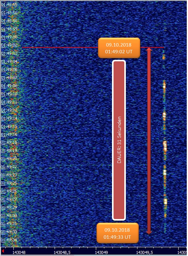

Das beste erfasste Signal.jpg [ 593.02 KiB | 3597 mal betrachtet ]
