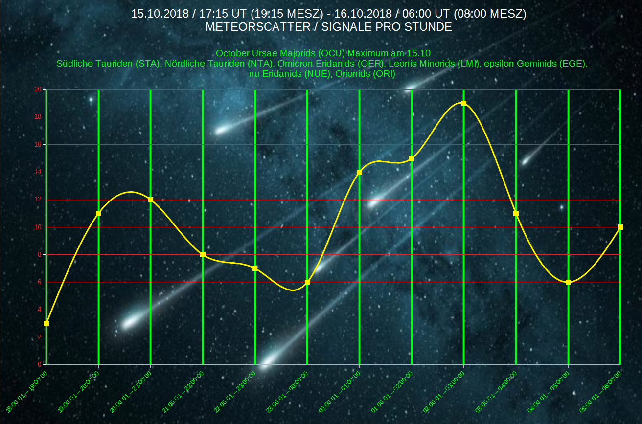

BEGINN: 15.10.2018 / 17:15UT
ENDE: 16.10.2018 / 06:00UT
Aktivität: October Ursae Majorids (OCU)
(Quelle: IMO)
Die Oktober-Ursae Majoriden (OCU) wurden 2006 von einer Gruppe japanischer Beobachter entdeckt. Diese Quelle ist nur für 3 Nächte aktiv, die am 15. Oktober stattfinden. Der Radiant befindet sich um 09:40 (145) +65 Uhr. Diese Position liegt im westlichen Ursa Major, 3 Grad nordwestlich des schwachen Sterns, bekannt als 23 Ursae Majoris. Dieser Bereich des Himmels ist am besten in der letzten Stunde vor Sonnenaufgang am Himmel platziert, wenn er am höchsten über dem Horizont in einem dunklen Himmel liegt. Maximale Raten wären höchstwahrscheinlich nahe 1 pro Stunde, wie von der Nordhalbkugel aus gesehen. Aufgrund der hohen nördlichen Deklination wären diese Meteore von der Südhalbkugel aus nur sehr schwer zu sehen. Mit einer Eintrittsgeschwindigkeit von 56km/sec. wäre die meiste Aktivität aus diesem Strahler von schneller Geschwindigkeit.
Ausrüstung:
Hardware: Modul - SDRPlay1
Software: HDSDR V2.76a ( March 17, 2018 ) + Laptop mit W7 Prof.
Antenne: Discone-Antenne (Fix montiert)
Sender: GRAVES in Frankreich auf 143.500MHZ
Mein Standort: Österreich / Wien / Südlicher Bereich
Durch die Großstadt sind natürlich einige Störungen in diesem Frequenzbereich immer vorhanden.
Jedoch das Ergebnis ist (für mich) ganz gut bei diesem Standort und mit der Antenne (Fix montiert) / Normalerweise Mobil mit einer Yagi-Antenne unterwegs.
Zeitraum VON BIS: / Registrierte Signale
START - ENDE (UT) / SIGNALE
18:00:01 – 19:00:00 / 3
19:00:01 – 20:00:00 / 11
20:00:01 – 21:00:00 / 12
21:00:01 – 22:00:00 / 8
22:00:01 – 23:00:00 / 7
23:00:01 – 00:00:00 / 6
00:00:01 – 01:00:00 / 14
01:00:01 – 02:00:00 / 15
02:00:01 – 03:00:00 / 19
03:00:01 – 04:00:00 / 11
04:00:01 – 05:00:00 / 6
05:00:01 – 06:00:00 / 10
122 Signale wurden erfasst
METEORSCATTER October Ursae Majorids (OCU).png [ 1.01 MiB | 3990 mal betrachtet ]
