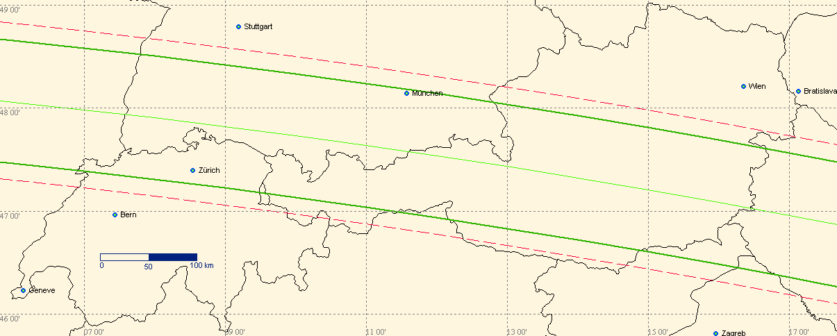

Der von Osten kommende Schatten wird über Österreich den deutschsprachigen Raum erreichen. Die Zentrallinie verläuft nördlich von Graz. In Deutschland streift die Zentrallinie südlich an Ravensburg vorbei und erreicht zwischen Colmar und Mühlhausen Frankreich. Die Pfadgrenzen laufen jeweils 66 km nördlich und südlich parallel zur Zentrallinie.
Beobachtungen außerhalb dieser Grenzen sind sehr wichtig, da der Pfad auch breiter sein kann, ganz abhängig von der Stellung der beiden Komponenten von (90) Antiope zueinander.
Pfad_Antiope.gif [ 13.18 KiB | 9641 mal betrachtet ]
Der Pfadverlauf über dem deutschsprachigen Raum. Der Schatten wandert von Ost nach West. Die dicken grünen Linien zeigen die Pfadgrenzen, die rot gestrichelten Linien, die 1-Sigma-Fehlergrenzen an. Irgendwo innerhalb dieser Fehlergrenzen findet die Bedeckung mit einer Wahrscheinlichkeit von 68 % statt.
Karte: O. Klös, IOTA/ES, Vorhersage: S. Preston, IOTA, 2018 Nov 24

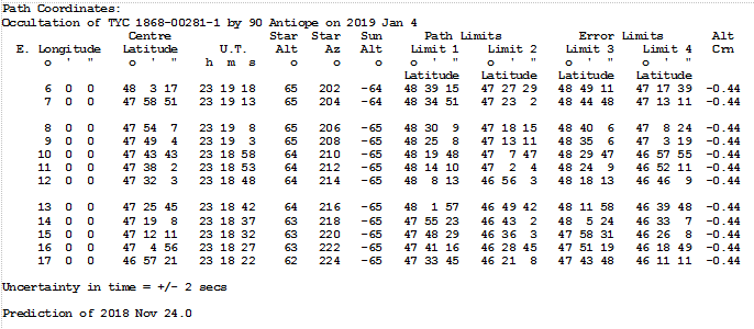

Hier noch eine Ergänzung zum Beobachtungsaufruf:
Steve Preston, IOTA, hat am 24. November 2018 folgende Pfadkoordinaten und Zeiten für den deutschsprachigen Raum vorhergesagt:
Koordinaten_Antiope.gif [ 14.56 KiB | 9603 mal betrachtet ]
Bitte beachten: Die Bedeckung findet am 4. Januar, 23:18 U.T. bzw. 5. Januar, 00:18 MEZ statt.
