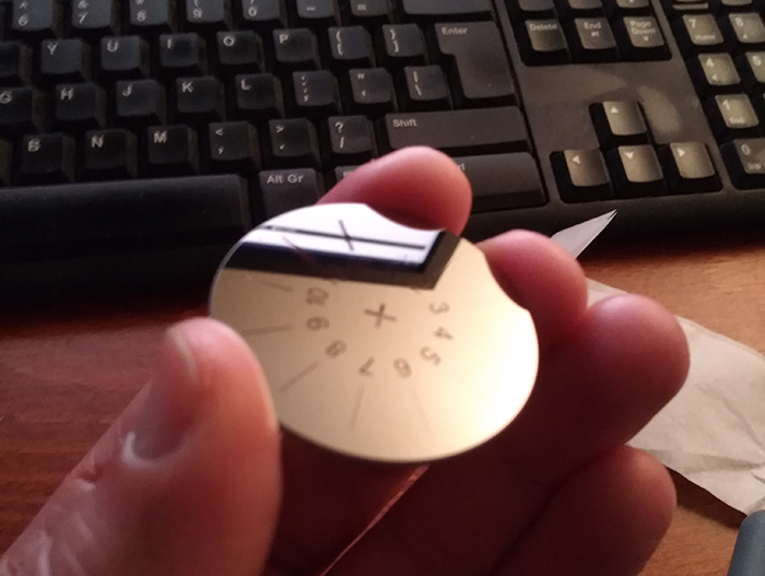

Well they really are.
ovio.jpg [ 221.84 KiB | 17153 mal betrachtet ]
 Betreff des Beitrags: Re: Vor und hinter dem Spalt
BeitragVerfasst: 12. April 2018, 00:26:55 AM
Beiträge: 244
The slits are etched on a highly reflective chrome surface. (Similar process to that used on the Shelyak slit plates) The support glass is 1.5mm thick.

Hello Paul,
thank you. Yes, fine reflection.

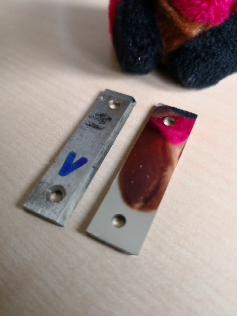

Hallo Oskar,
ich habe aus privater Quelle noch 2 politérte Spaltklingen aus Edelstahl, wie sie in der ersten Version des Lhires III eingesetzt wurden. Sie sind nicht allerbester Qualität, aber bestimmt viel besser wie die Bleistiftspitzer-Schneiden. Wenn du willst kann ich sie dir ausleihen und per Post schicken. Ich möchte sie aber innerhalb eines Jahres wieder zurück, weil sie möglicherweise von Schülern benötigt werden. Sag mir bitte heute Abend noch Bescheid, ob du sie möchtest.
Abstand der beiden Bohrungen: genau 1"

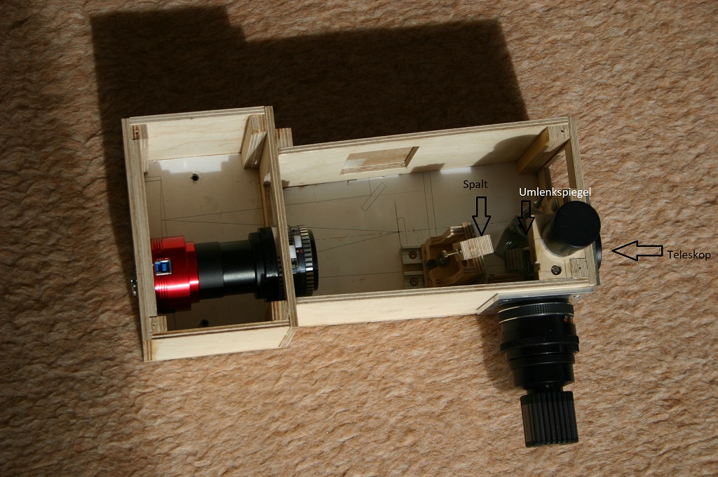

hättest Du mal ein Bild von Deinem Aufbau? Wie weit weg sitzt eigentlich die Kamera hinter dem Spalt.
Vielleicht ziemlich weit hergeholt, aber könnte es sein, dass sich Deine beiden Kameras irgendwie gegenseitig "sehen".
Ulrich

Hallo Ulrich,
im Anhang mein Aufbau. Der Spalt ist um 10 Grad gedreht, das Licht wird dadurch zu einem Umlenkspielegel reflektiert, der das Bild wiederum seitlich auslenkt zur Kamera für die Spaltbeobachtung. Die Spalteinrichtung füllt das Bildfeld der Kamera vollständig aus. Dort, wo künftig der Spiegel des Ebert-Fastie Spektrografen sitzen wird, ist die Kamera für die Beobachtung der Spaltrückseite montiert. Auch das Bildfeld dieser Kamera wird vonder Spalteinrichtung ausgefüllt. Ich denke, dass sich die Kameras nicht sehen können.
Oskar

Hallo Oskar,
das Bild hilft beim Nachdenken. Mit dem gegenseitig "sehen" meinte ich nicht wirklich, dass die Kameras die jeweilig andere Kamera als Bauteil sehen. Es war mehr die Frage, dass durch den Spalt hindurch Reflexe von den Objetivoberflächen (oder anderen Bauteilen) der jeweils anderen Kamera sichtbar sein könnten. Für die Kamera hinter dem Spalt sollte sich das also ändern, wenn die Spaltbeobachtungskamera abmontiert wird. Ich vermute nur, dass das experimentell am Stern kaum geht.
Ulrich

Hallo Ulrich,
ich verstehe, was Du meinst. Ich halte die Erscheinungen für Reflexe des Sterns im Spalt.
- sie verteilen sich eindeutig konzentrisch um das Sternbild
- sie reagieren auf Korrekturen der Montierung (was sich nicht unmittelbar aus den Videos erschließt).
Das Reflexe aus der Kamera genau diese Erscheinungen erzeugen, wäre ein großer Zufall, dessen Wahrscheinlichkeit angesichts der Tatsache, dass die Videos mit zwei verschiedenen Aufbauten erzeugt wurden, gegen Null geht.
Der eigentliche Sinn dieser Versuch war, ein Gefühl dafür zu entwickeln, wie das Bild des Sterns auf dem Spalt aussieht, wenn durch den Spalt das maximale Signal durchkommt. Beim zweiten Video kann man die Lücke des Spalts sehr deutlich erkennen. Wenn diese Lücke scheinbar mittig im Reflex des Sterns steht, ist das Signal eher schwächer, als wenn rechts vom Spalt ein hellerer Reflex entsteht.

Hello Oskar,
You can see the same effect with the polished metal jaws used in the LHIRES III recorded by Christian Buil here
http://astrosurf.com/aras/slit/method.htm
(video fente3.wmv).
The star image is larger than the slit so two images in the guider come from the light which does not pass through the slit

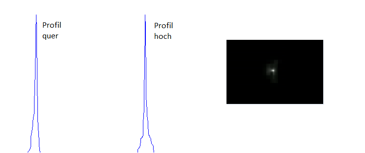

BeitragVerfasst: 01. Februar 2019, 13:55:58 PM
Hallo Oskar,
interessant wäre es, welcher Anteil vom Licht, das den Spalt passiert hat, im Abbildungs-Kern und andererseits in den Reflexen auftaucht.
Das könntest du messen, indem du alle Bilder eines Videos (oder eines Videoteiles) addieren würdest und dann durch den Summen-Lichtfleck Profile legen würdest, insbesondere quer zum Spalt und längs des Spalts. Die Refelexe quer zum Spalt werden dir ja im Spektrum die Auflösung vermindern.
Wenn das nur <5% des Gesamtlichts sind, würde ich mir keine Sorgen darum machen.
BeitragVerfasst: 01. Februar 2019, 23:00:56 PM
Hallo Oskar, in dem Video sieht es so aus als würde mehr Licht in die beiden Flügel des Seeingscheibchens gehen als durch den Spalt kommt. Das kann natürlich von der Kamera kommen und nur so erscheinen. Doch das würde ich auf jeden Fall prüfen.
BeitragVerfasst: 03. Februar 2019, 12:18:14 PM
Registriert: 29. Juli 2017, 20:05:50 PM
Beiträge: 29
Wohnort: Obing (Chiemgau)
ich habe den Vorschlag von Lothar mit der letzten Aufnahme umgesetzt. War etwas mühsam, da der vom Bildschirmrekorder verwendete Codex nicht von meinen Stackingprogrammen erkannt wurde. Doch mit großer Hilfe meines Sohnes Christoph hat es dann irgendwie geklappt, 261 Frames des jüngsten Filmchens zu extrahieren, was für die Statistik ausreichend sein dürfte. Das Ergebnis ist im Dateianhang zu sehen. Begleitend hierzu: Die Spaltbteite habe ich mittels des Begungsexperiments mit 17 micron gemessen, die Pixel der Kamera (ASI 224 mc) haben eine Größe von 3,75 micron, Gegenstandsweite zu Bildweite ca. 1,5:1. Objektivbrennweite 50 mm. Die Halbwertsbreite des Querprofils gibt VSpec mit ca 6 Pixel an.
Oskar
Profile_3.png [ 5.87 KiB | 15134 mal betrachtet ]
