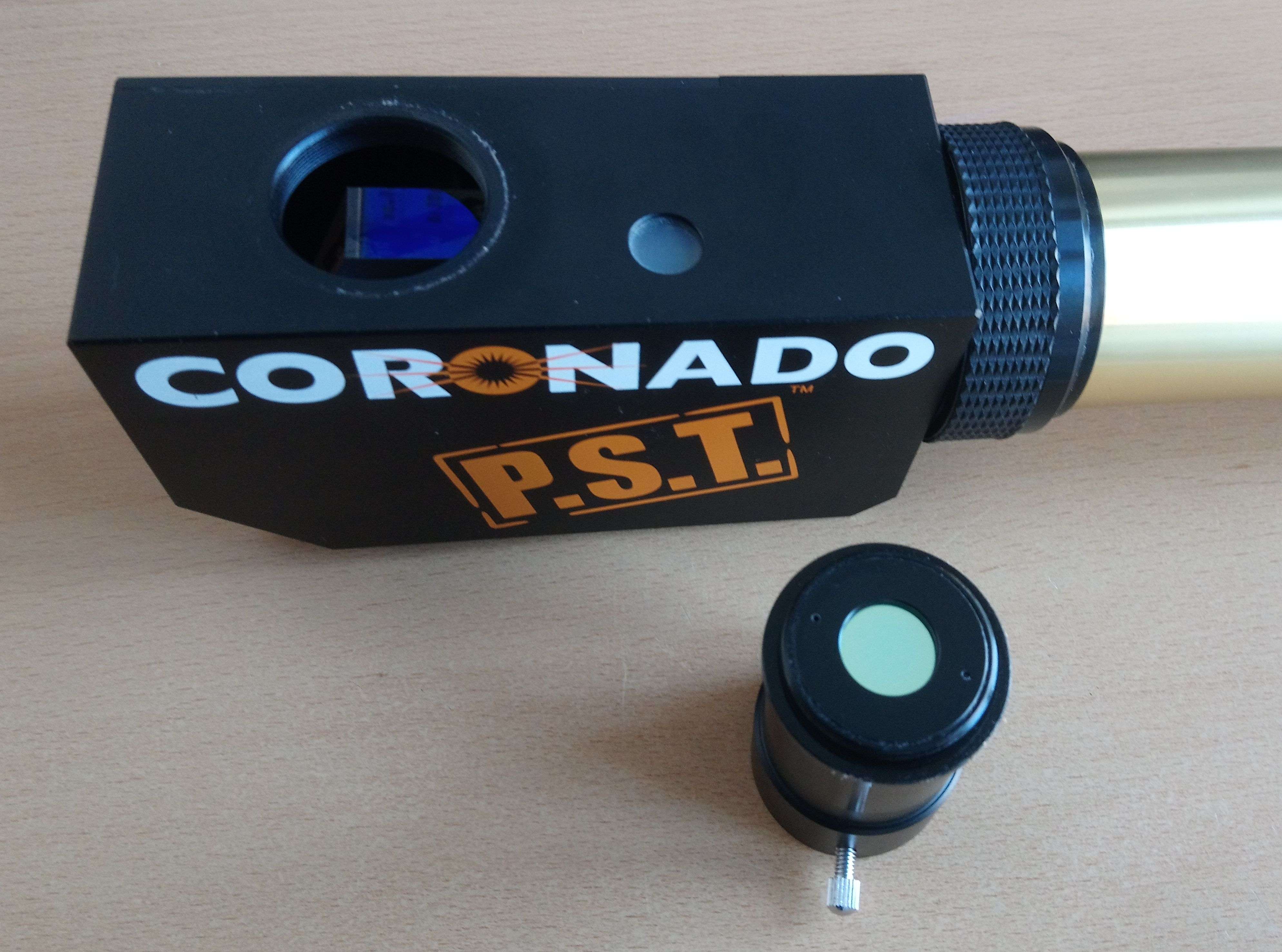

Wenn ihr den ITF prüfen wollt, müsst ihr die Okularaufnahme aus dem Kasten schrauben. Diese Aufnahme selbst besteht aus zwei Teilen, diese sollen nicht getrennt werden: Also am unteren Teil zupacken. Da auch dieses Gewinde verklebt ist, musste ich die Wasserpumpenzange benutzen. Trotz zwischengelegtem Lappen habe ich zwei Scharten in den Alutubus gedrückt. Na ja, lieber ein schartiges Teleskop was funktioniert als ein glattes, was es nicht tut. Wie sagte doch Joseph Fraunhofer sehr richtig ...

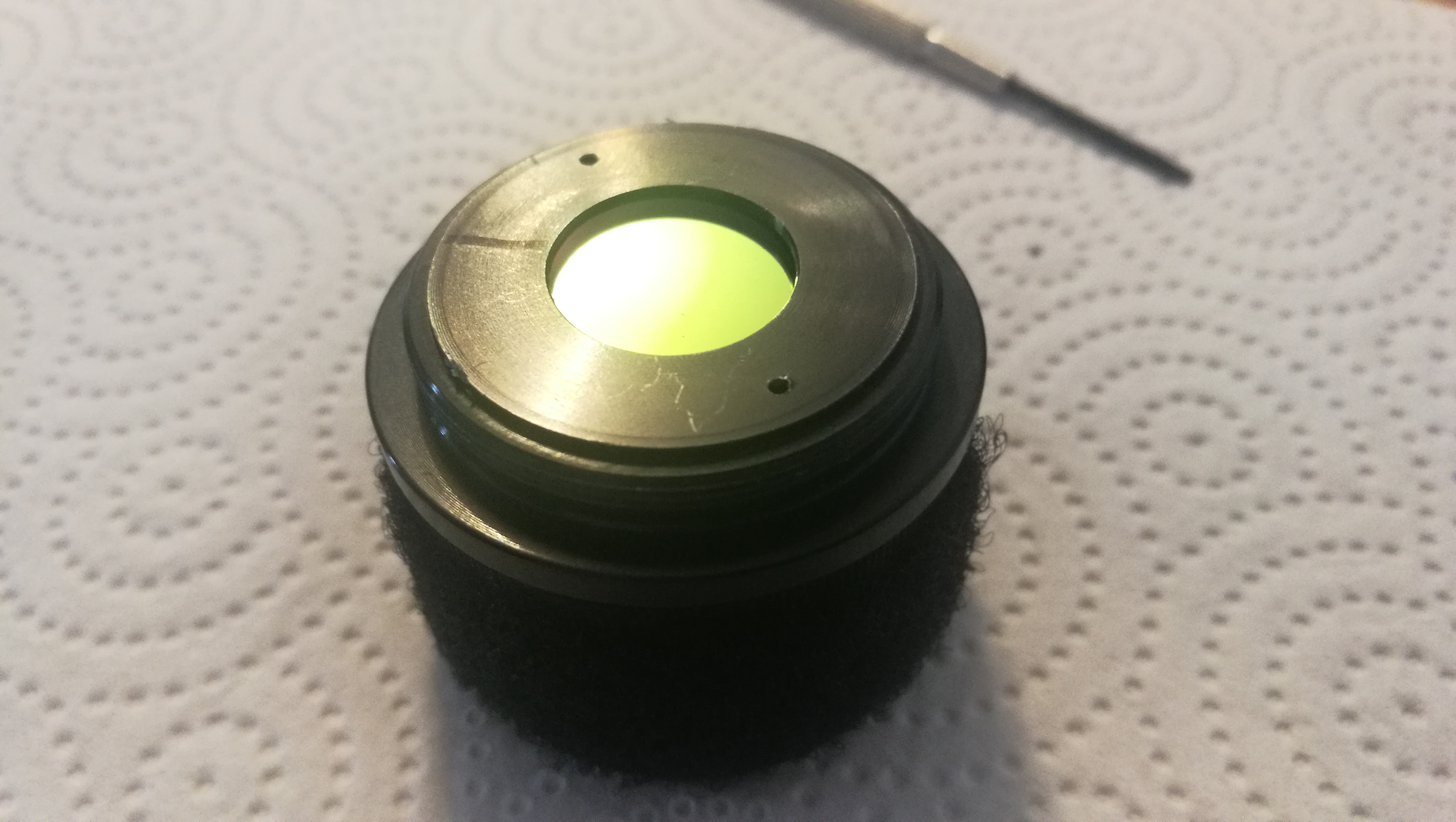

Mein Filter war "verrostet". Es sind zwei miteinander verbunden (verklebte?) Filter, einer grünlich, einer rötlich. Betroffen ist wohl meist die grünliche, dem Kasten zugewandte Seite. Die Filterschicht liegt innen, außen ist der Filter galtt. Er muss aber auch innen ganz glänzend sein und nicht matt wie hier zu sehen:

Oliver hat mir das Ersatzteil sofort zugeschickt, kostet 150€. Hier ein Bild, was die beiden Filter im Vergleich zeigt:
Ich habe es eingesetzt und Petrus war gnädig und schickte eine Wolkenlücke, durch die ich wenigstens ein Stück Sonne sehen konnte. Das Bild ist jetzt auf jeden Fall kontrastreicher, mehr kann ich im Moment nicht sagen. Ich melde mich hier aber noch einmal.

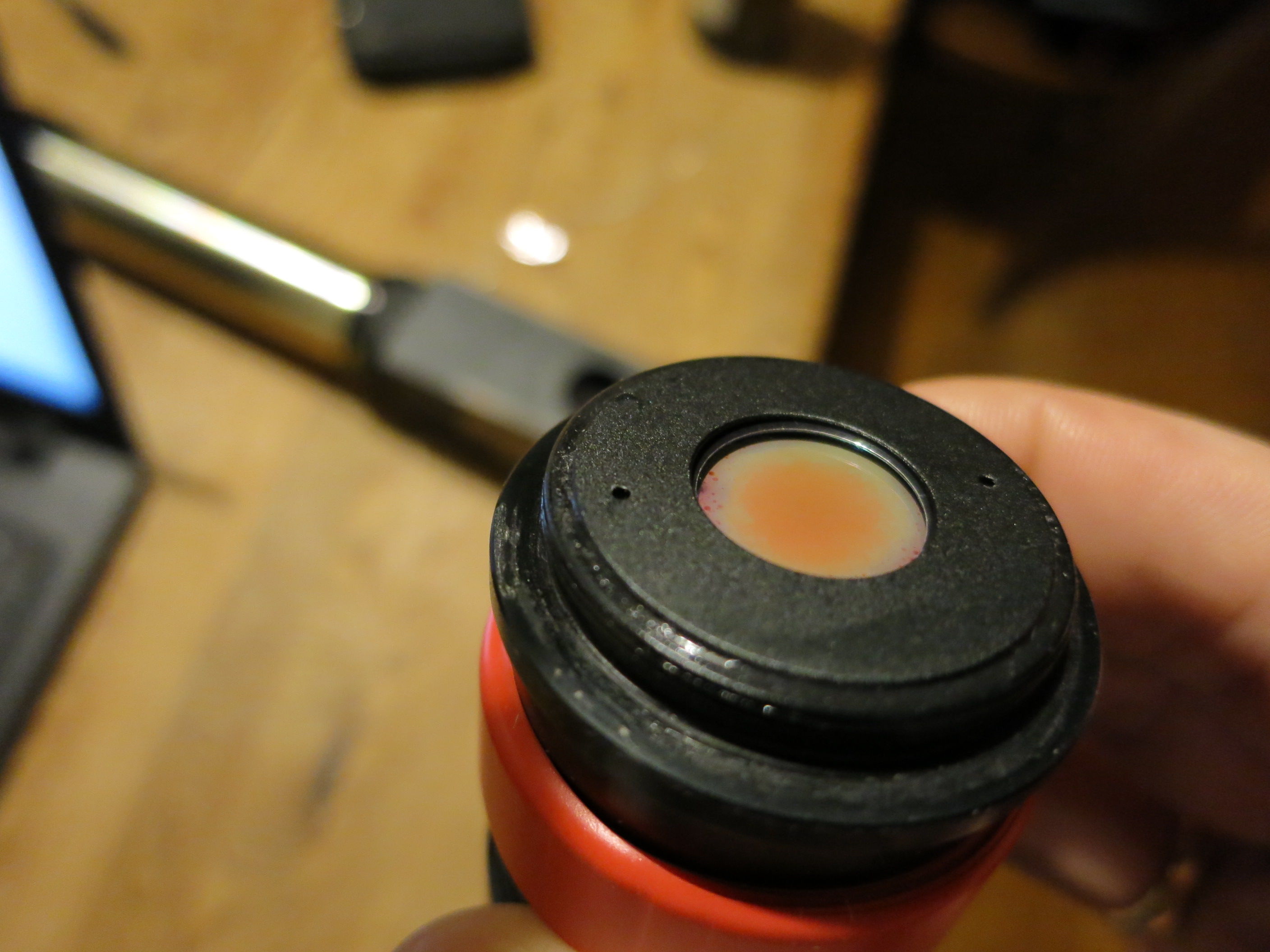

Lieber Uwe!
Vielen Dank für diesen Tipp!
Habe eben meinen Okularstutzen abgeschraubt (PST zwei Stunden auf der Heizung, Fön, unnötigerweise 2mm Isolierband und Rohrzange) und es zeigt sich mir das ziemlich gleiche Bild wie bei Dir.
Und mein Bild zeigt sich außen wesentlich dunkler, sodass ich nun unkomfortabel im H-Alpha schwenke.
Allerdings habe ich fast noch eine ähnliche Detailfülle wie Udaipur des GONG-H-Alpha-Netzwerkes. Früher hatte ich aber ein Bild wie Learmonth oder Cerro Tololo.
Vielleicht braucht der Teide mal eine solche Überarbeitung? :roll:
Die Überarbeitung sollte ich vielleicht erst zum Halbjahreswechsel machen. Muss ich mal den Martin Hörenz fragen...

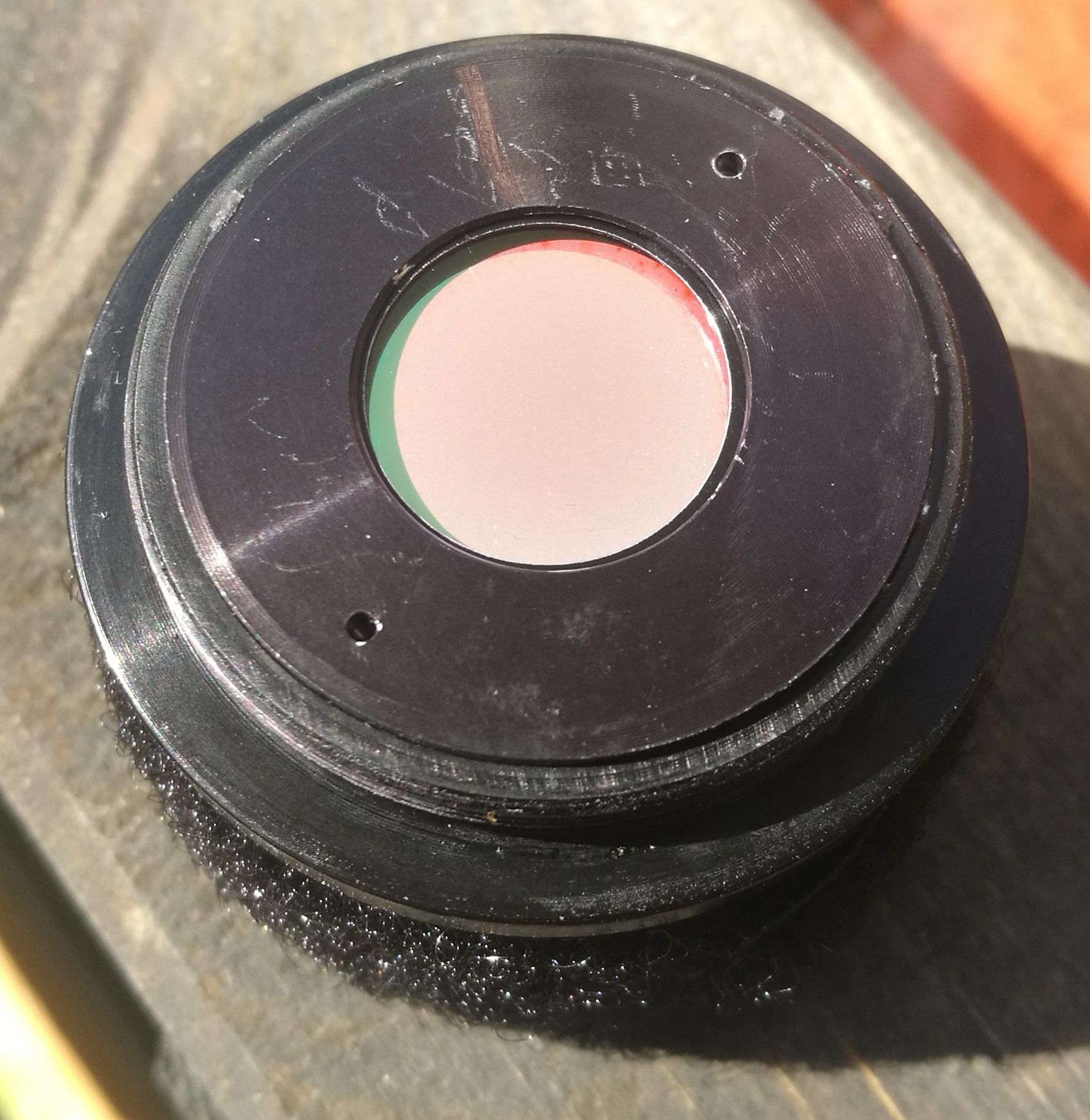

Heute habe ich mutig mit der Zange gearbeitet und den "ITF" nähers untersucht.
Und siehe da, auch mein Filter ist angelaufen. Wenn ich gegen eine helle Wolke durchblicke, dann sieht man deutlich wie dieser zum Rand dunkler wird.
Auf den ersten Blick denkt man, dass der Filter ja schön spiegelt auf beiden Seiten. Aber wenn das Licht günstig steht, dann erkennt man zwischen den Gläsern die matte braune Schicht!
Ich werde mir nun auch nach einem Ersatzfilter schauen!

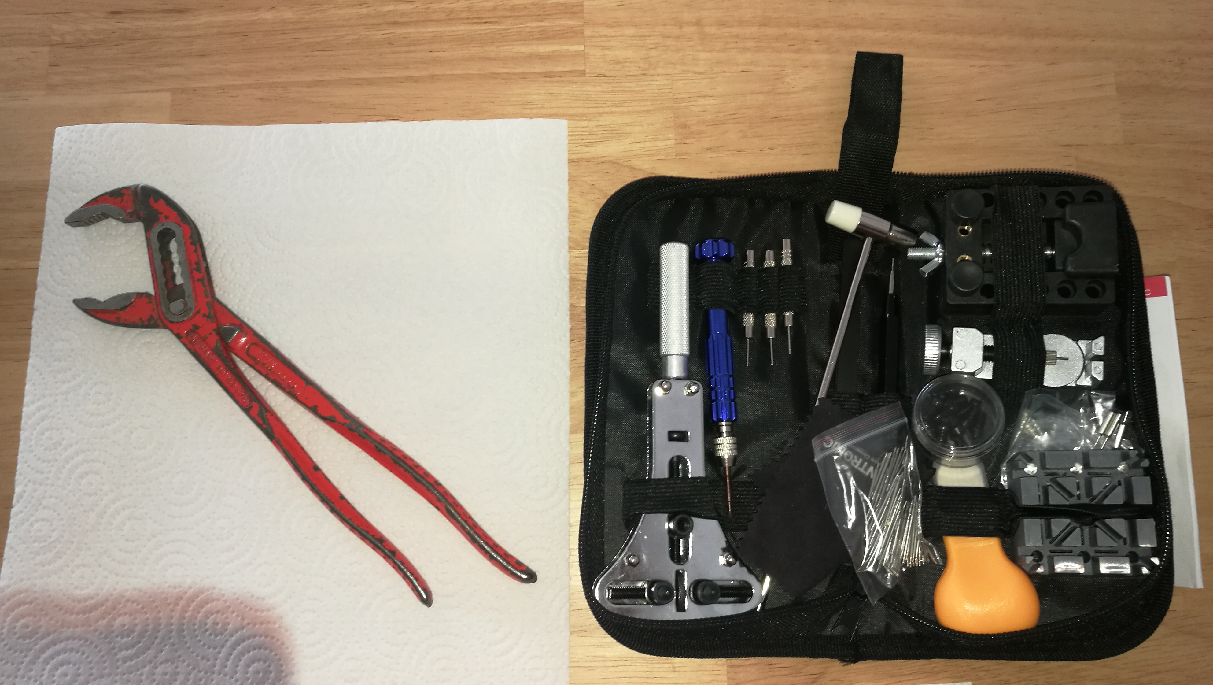

Tipp: Ich habe den Filter mit einem Armbanduhrenöffner aus der Hülse entfernen können.
Das ist ein verstellbares Werkzeug um den Rückdeckel abschrauben zu können wenn man die Batterie wechseln will. Die gibts für wenig Geld bei einem großen Versand im Internet.
Merkwürdig fand ich allerdings die Spuren die rund um den Filter sichtbar sind! Auf dem Foto sieht das ja extrem verratzt aus...
Der Klettflausch wurde von mir auf die Hülse geklebt damit ich mit der Rohrzange kräftig arbeiten konnte ohne die Hülse schlimm zu zerkratzen!

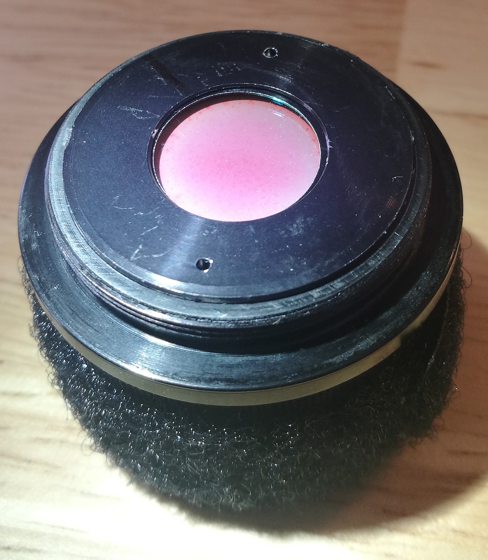

BeitragVerfasst: 24. Mai 2020, 17:42:21 PM
Beiträge: 1977
Genauso sieht ein oxidierter Filter aus, meienr war genau so. Ich empfehle eine Ersatzfilter von Oliver aus Dresden. Lieferung ging ziemlich schnell.
BeitragVerfasst: 29. Mai 2020, 10:12:54 AM
Registriert: 20. Oktober 2016, 20:12:37 PM
Beiträge: 6
ich kann berichten, dass ich in der Zwischenzeit Kontakt mit Oliver Smie von der Firma "Beloptik" aufgenommen habe.
Dieser bestätigte anhand meiner Fotos die Oxidation des ITF!
Am Montag wurde bestellt und der Filter lag Mittwoch in der Packstation.
Der Umbau war schnell erledigt. Diesen habe ich selber ausgeführt.
Der Kontrastverlust war schleichend, kaum zu bemerken! Wie Uwe dachte ich es läge am Wetter oder am Minimum der Sonne. Ich beobachtete nur noch kurz mit meinem eigentlich tollen PST!
Heute am Stahlblauen Himmel erfolgte der richtige Test. Kurz: Grandios!
Ich habe mein altes gutes PST zurück.
Vorher, mit oxidiertem ITF war bei 30x Schluss, jetzt kann ich sofort wieder 64x vergrößern mit Luft nach oben!
Vorher waren Protuberanzen und Details auf der Scheibe gleichzeitig zu sehen, jetzt wieder auch, aber nun wieder mit feinen Details in den heutigen kleinen Protuberanzen und in der Chromosphäre die am Rand buschig aussieht und Spikulen zeigt. Filamente waren gar nicht mehr zu sehen, heute zeitgleich mit den Protuberanzen!
Ich rate jedem unbedingt seinen ITF in seinen Coronado Filtersystemen zu prüfen und einen Austausch zu erwägen! Vorsicht, die Gläser spiegeln schön, die Oxidation ist dazwischen nur bei einem richtigen Winkel erkennbar oder gegen eine helle weiße Wand oder Wolke. Der Filter soll durchgehend klar rot sein ohne Trübung zum Rand! Wenn da Trübungen sind hat er angefangen zu oxidieren.
Wie Uwe oben schon schrieb, es lohnt sich sehr!
Ich habe mein altes, richtig gutes PST wieder zurück!
Anbei noch ein paar Fotos zum Umbau...
-Rote Seite zum Okular
-Goldene Seite zur Sonne
-Uhrmacherwerkzeug und Zange
-Ausbau alter ITF
Um die Hülse nicht mit der Zange zu zerkratzen klebte ich einen Flausch von einem Klettverschluss um die Hülse. Hat sich bewährt!
An dieser Stelle nochmals Danke an Uwe für diesen Hinweis und danke an Oliver Smie für die schnelle Lieferung!
VG Stefan
