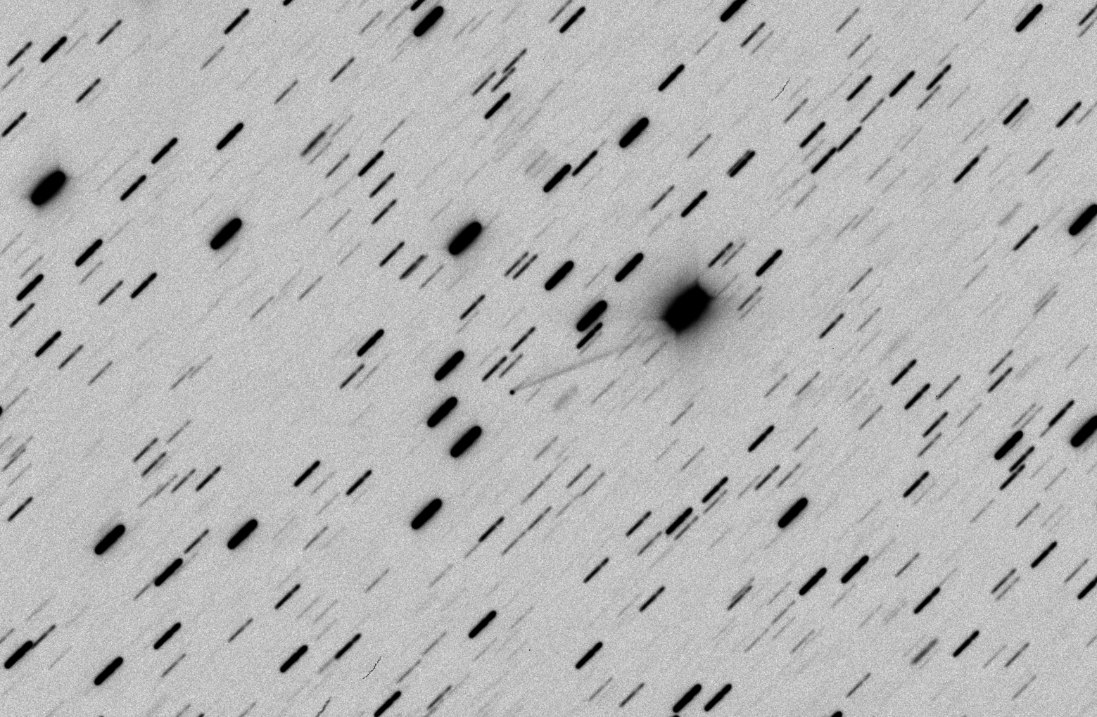

Anbei ein Foto von (6478) Gault vom 12.01.2018.
6478.jpg [ 192.53 KiB | 8906 mal betrachtet ]

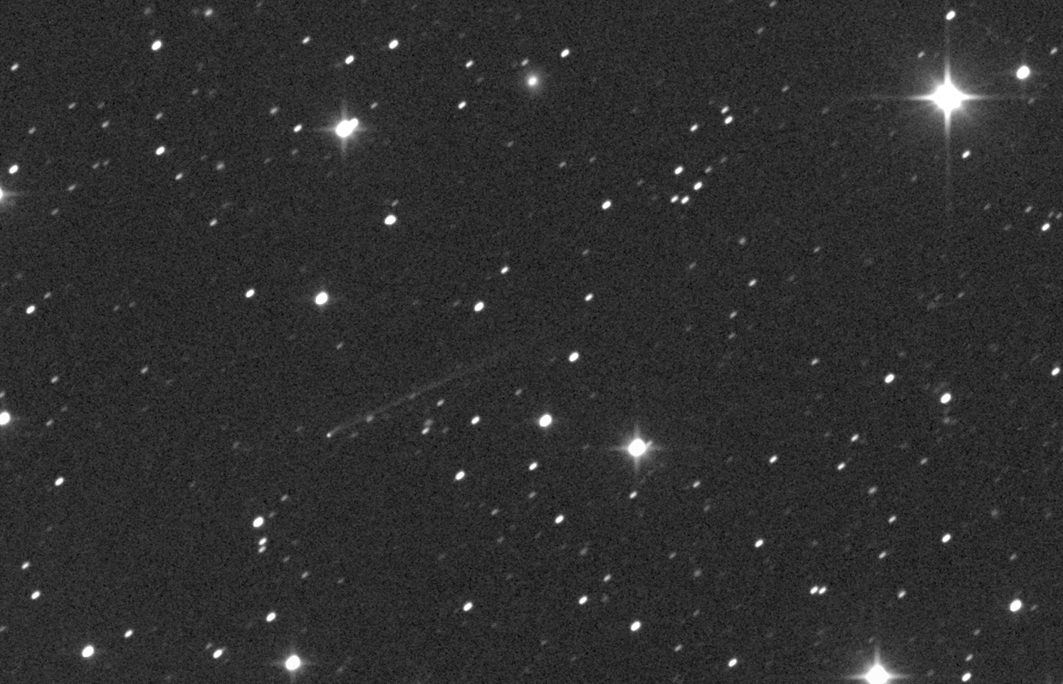

Mit Glück konnte ich von meinem Wohnort aus das Objekt etwas länger belichten, bevor die nächsten Wolken kamen. Der Schweif ist fast 5 Bogenminuten lang, die ersten drei Bogenminuten sind hell, dahinter wird er diffuser. Aufnahme vom 15.1. mit 10"/4 Newton 24x110 Sekunden Beste Grüße Michael JÄger
647820190115ut100s24x110neg.jpg [ 1.4 MiB | 8894 mal betrachtet ]

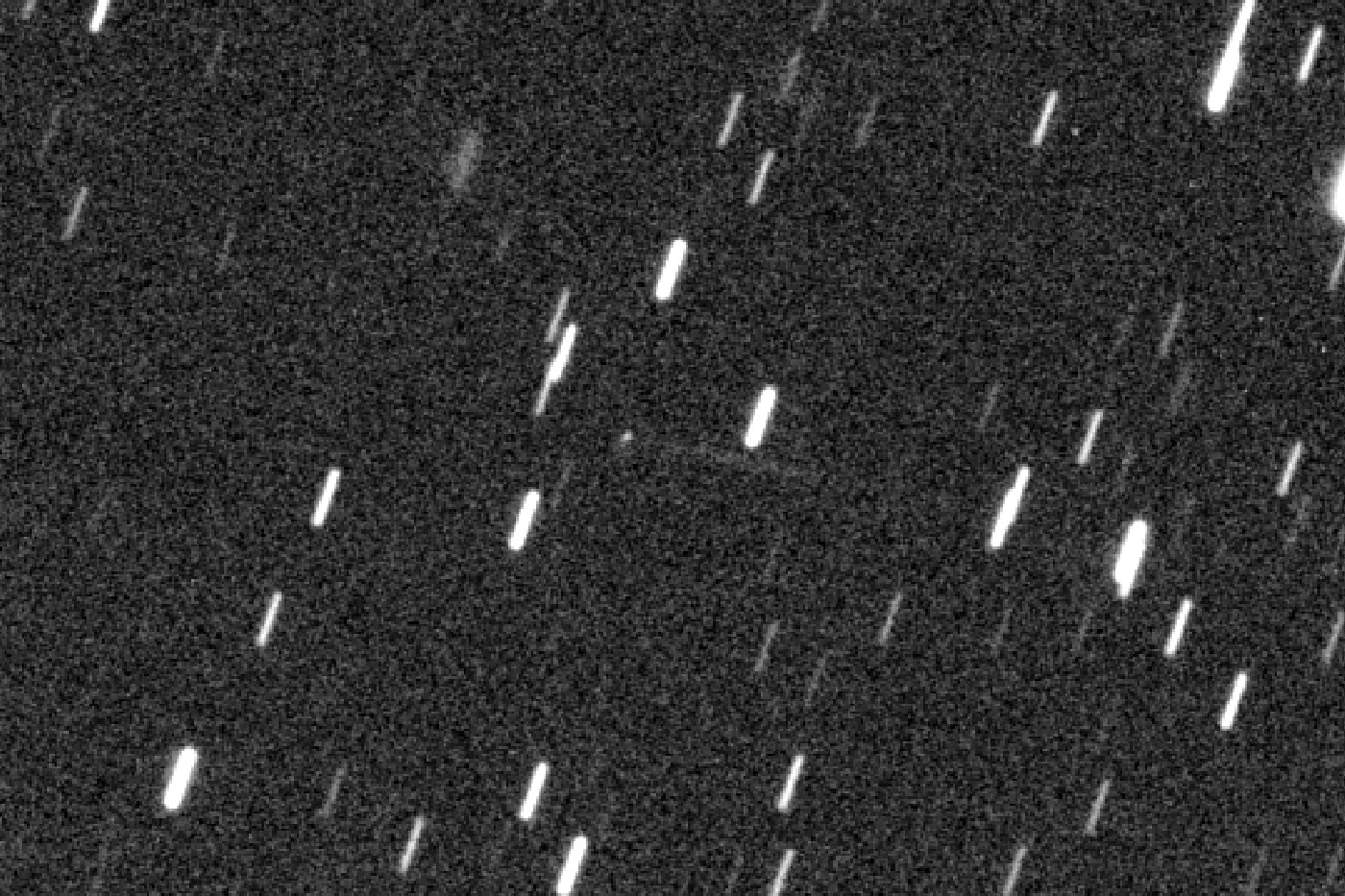

Vor ein paar Tagen konnte ich auch noch kurz einen Blick auf Gault werfen. Aufnahme vom 28.2. ab 01:19 MEZ, 10 x 120s bei ISO 3200 mit einer Sony a7s am 500mm f/5 Newton:
Gruss
Stefan
KP Gault - Newton Buelach.jpg [ 213.58 KiB | 8342 mal betrachtet ]
