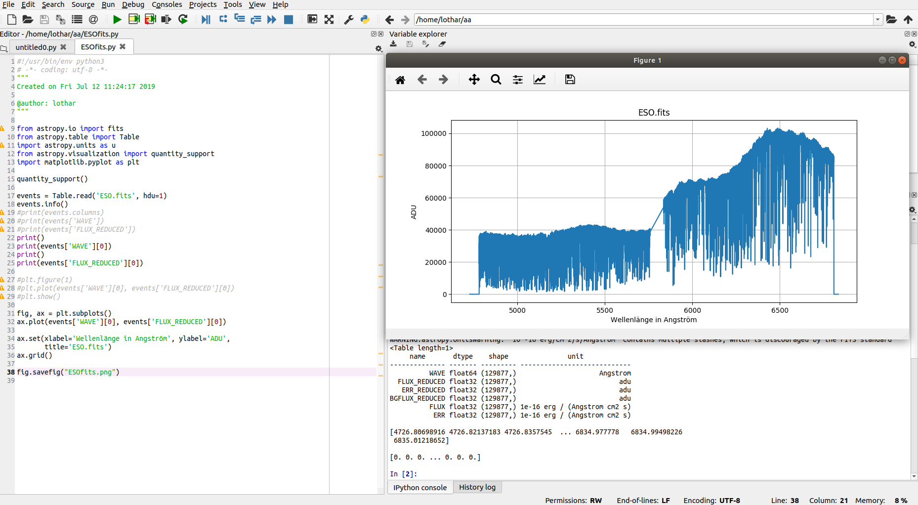

Ich habe mal ein kleines Python-Programm geschrieben, unter Verwendung von Astropy-Modulen, mit dem man die Datei ESO.fits lesen, ihre Struktur ergründen und auch plotten kann. Siehe anliegendes Bildschirmfoto.
Links das Programmskript, rechts im Textfeld die Ausdrucke, die das Programm bei der Ausführung wiedergibt und der Spektrumplot.
Die Tabelle enthält 6 Spalten WAVE bis ERR. Jede Spalte hat eine Zeile, die jeweils aus einer Liste von 129877 Werten inkl. einer Einheit besteht.
