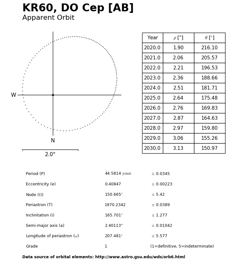

 Betreff des Beitrags: Re: Projekt - Doppelsterne
BeitragVerfasst: 15. Mai 2020, 11:50:47 AM
Beiträge: 86
Bahngrafik für Kruger 60:
KR60-AB-orbit.jpg [ 78.3 KiB | 20292 mal betrachtet ]

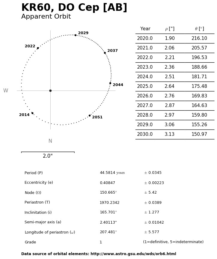

BeitragVerfasst: 20. Mai 2020, 20:13:46 PM
Beiträge: 86
Lieber Doppelstern-Freunde,
einige haben den Wunsch geäußert, auch Datenpunkte in der Bahngrafik mit dem Jahr zu beschriften. Heute habe ich dies umgesetzt und eine neue Version auf unserer Webseite veröffentlicht. Anbei die neue Version von Kruger 60.
Liebe Grüße,
Robert
KR60-AB-orbit.jpg [ 77.48 KiB | 20132 mal betrachtet ]
BeitragVerfasst: 20. Mai 2020, 20:14:31 PM
Beiträge: 1976
Ich hatte mich gar nicht getraut, das vorzuschlagen...
Danke!
BeitragVerfasst: 28. Oktober 2020, 10:15:21 AM
Beiträge: 38
Hallo Robert,
danke für die tollen Bahngrafiken -- das ist anschaulich und hilft sehr!
Eine Frage: z.B. bei Kastor https://deepsky.vdsastro.de/images/bina ... -orbit.jpg
sind ja die Bahnpunkte je nach Bewegungsgeschwindigkeit unterschiedlich weit entfernt. Was ist der Zeit-Zwischenraum zwischen zwei Punkten?
Wolfgang
BeitragVerfasst: 31. Oktober 2020, 19:00:17 PM
Beiträge: 86
Lieber Wolfgang,
ich bin erst heute aus dem Urlaub zurück, daher die späte Antwort. Ich musste erst in mein Programm schauen: Der zeitliche Abstand zwischen zwei Bahnpunkten beträgt 1/128 der Periode. Es sollten also 128 Bahnpunkte berechnet werden. Das kann ich natürlich jederzeit ändern, aber n=128 schien mir hinreichend. Auf eine Linie statt der Punkte habe ich bewusst verzichtet.
