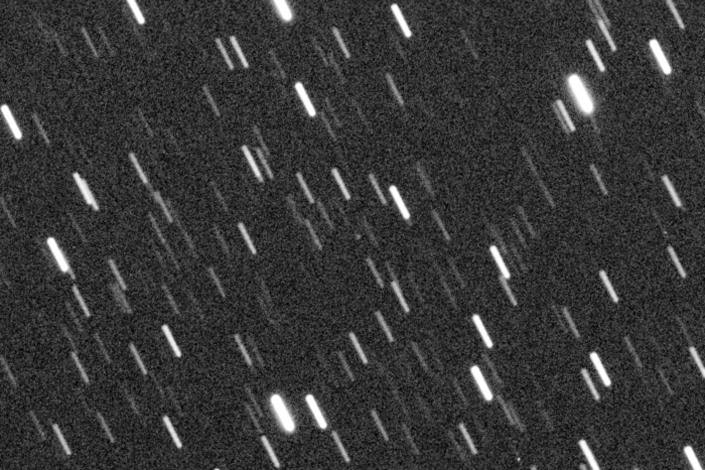

Diese Frage habe ich mir gestellt. Zugegebenermaßen klingt das nach einer Verzweiflungstat wegen Abwesenheit heller Kometen am Abendhimmel. Also habe ich einen Versuch gestartet. Hier im Stadtzentrum von Weimar wird der Himmel bei Vollmond gar nicht sooo viel heller als sonst ...
Bei guter Durchsicht habe ich bis zum Eintreffen der Wolken mit meinem 20cm Newton, f/4 und Pentax K5-II insgesamt 80 brauchbare Einzelaufnahmen zu je 2 Minuten erhalten. Überraschenderweise ist der Komet tatsächlich zu sehen - nahezu sternförmig. Die Auswertung mit AIRTOOLS erbringt
August 14.94 UT, m1=18.5mag
Ich hoffe, damit anderen Beobachtern Ansporn zu geben, sich auch an schwache Kometen heranzuwagen.

BeitragVerfasst: 17. August 2019, 07:30:50 AM
Wohnort: Zwischen HH und HB
hallo Forum,
Thomas:
Ich hoffe, damit anderen Beobachtern Ansporn zu geben, sich auch an schwache Kometen heranzuwagen.<
Als visueller Beobachter bin ich bei diesem Extrembeispiel leider raus :cry: .
BeitragVerfasst: 17. August 2019, 07:59:37 AM
Beiträge: 1981
Auf COBS gibt es nur zwei Vergleichsbeobachtungen, beide ca. 18 mag. Gar nicht so schlecht, 18m5 bei Mondeinfluss.
Ich gehe davon aus, dass die Magnituden von Kevin Hikks nicht alllzusehr von den visuell-gleichen abweichen, da für so schwache Kometen eine kleine Apertur ausreicht.
BeitragVerfasst: 17. August 2019, 14:23:50 PM
Beiträge: 282
Wohnort: Engelhardsberg
ein Vergleich mit den Bildern der VdS Kometenseite ergibt:
der Komet zeigt sich bei Vollmond und bei Neumond sternförmig, q.e.d !

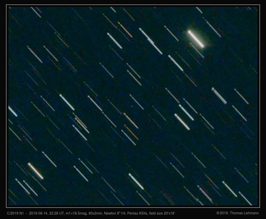

BeitragVerfasst: 18. August 2019, 10:10:13 AM
Beiträge: 732
Ja den schwachen Kerl hatte ich auch schon ins Visier genommen. Vom 1./2.8.2019 mit meinen 100mm Öffnung - aber natürlich nicht bei Vollmond! Ich bin auf 18.7 mag gekommen. Warum mein Ergebnis nicht bei COBS erscheint kann ich nicht sagen. Habe ich vergessen, es an dich zu senden Uwe?
Dafür war meine Belichtungszeit auch sehr dünn, nur 9 x 4 min.
Schwache Kometen lohnen sich fotografisch auf jeden Fall auch. Da geht mehr, als man manchmal denken möchte.
C2019N1_2019_08_01_2122_2218UT_9x240s_ISO800_580mm_cometa.jpg [ 298.17 KiB | 2329 mal betrachtet ]
BeitragVerfasst: 20. August 2019, 16:15:10 PM
Beiträge: 175
Ich habe den Kometen am 10.8. (Mondalter 9.5 d) auch mit 17.9 mag beobachtet. Bei entsprechender Durchsicht kann ich mit der CCD-Kamera manchmal Kometen bis 19 mag in Vollmondnähe nachweisen. Ich würde ja auch lieber ohne Mond beobachten, aber in den letzten Monaten musste ich schon einige Male auf die Nähe des Vollmonds ausweichen.
Werner

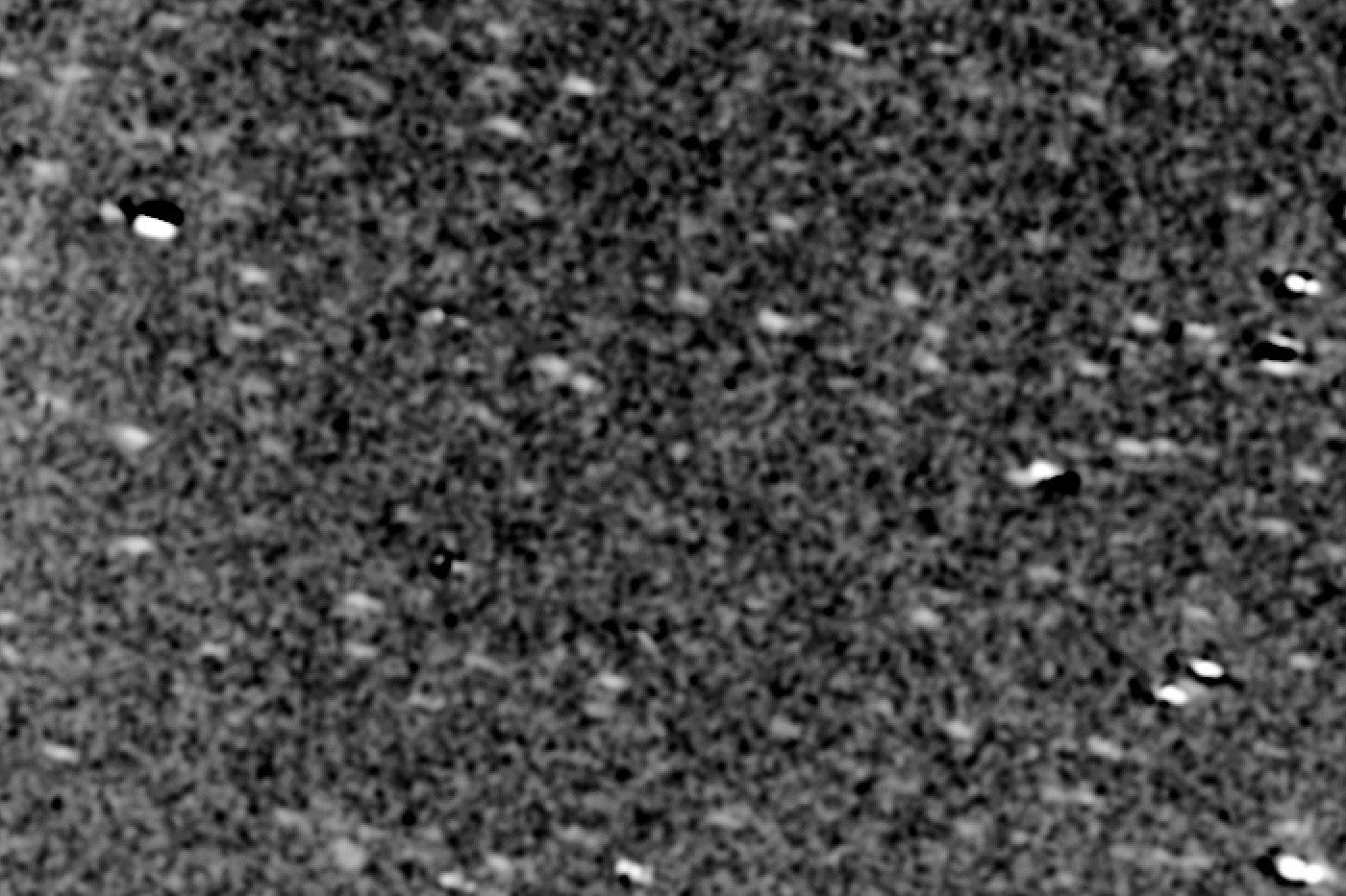

BeitragVerfasst: 25. August 2019, 16:38:20 PM
Beiträge: 732
Ich habe nach meinem schwachen Nachweis auch noch mal eine Aufnahme mit mehr Tiefe nachgelegt. Natürlich war es kein Vollmond mehr (gut eine Woche danach)! Diesmal komme ich auf 18.3 mag.
C2019N1_2019_08_22_2141_2337UT_21x240s_ISO800_580mm_comet.jpg [ 450.1 KiB | 2192 mal betrachtet ]
