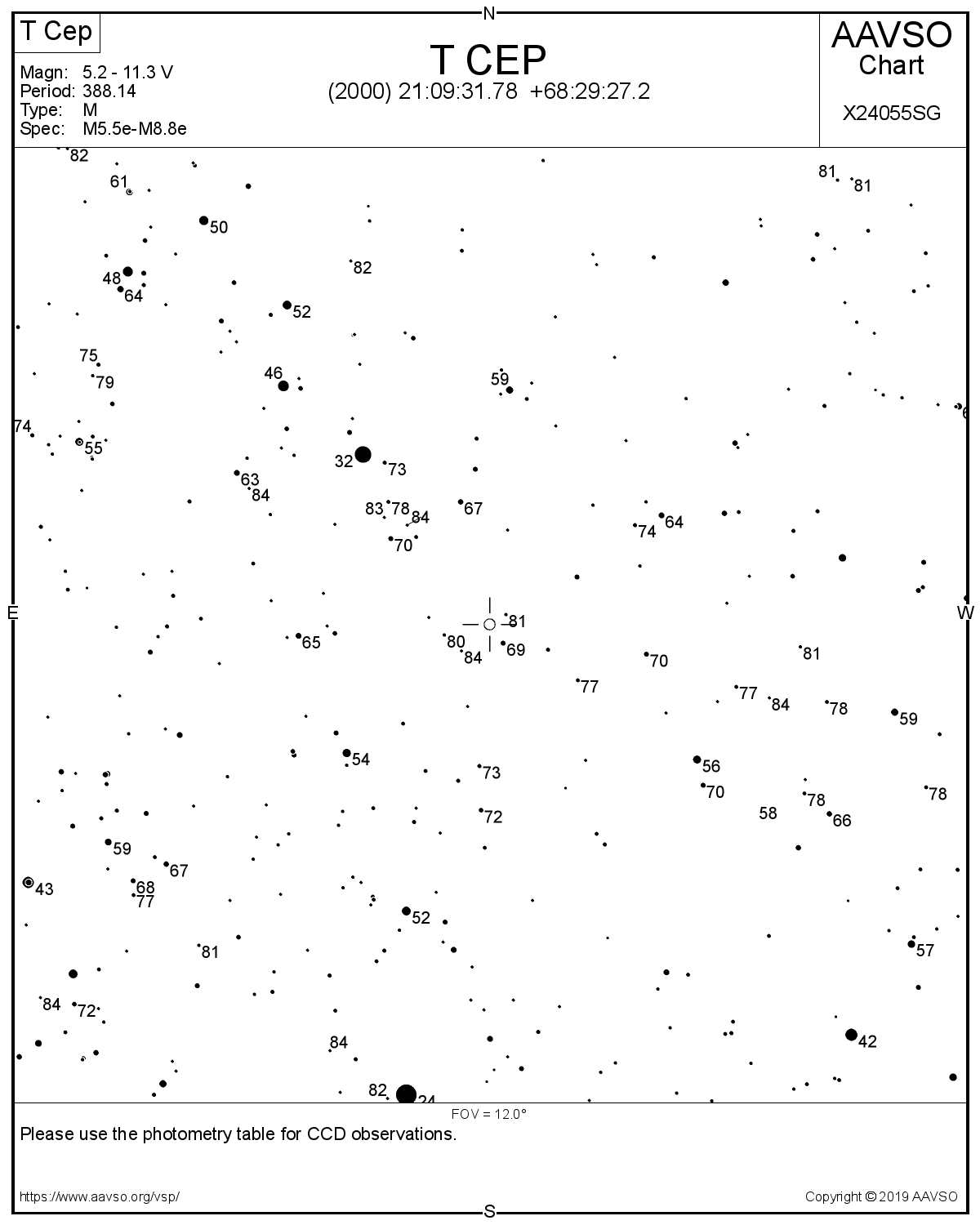

(2) AAVSO-Sternkarte
Dateikommentar: AAVSO-Sternkarte T Cep
Cep_T_85_X24055SG.png [ 94.9 KiB | 1862 mal betrachtet ]
Mit freundlicher Genehmigung der AAVSO
