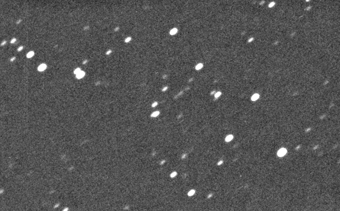

Aufnahme vom 16.9. bei hellem Mondlicht. UT 2.55 20x100 Sek. 12"/4 kein Filter
Gruße Michael Jäger
2019Q420190916ut255sec20x100.jpg [ 462.3 KiB | 2922 mal betrachtet ]
2019q4sep16gif.gif [ 2.55 MiB | 2922 mal betrachtet ]

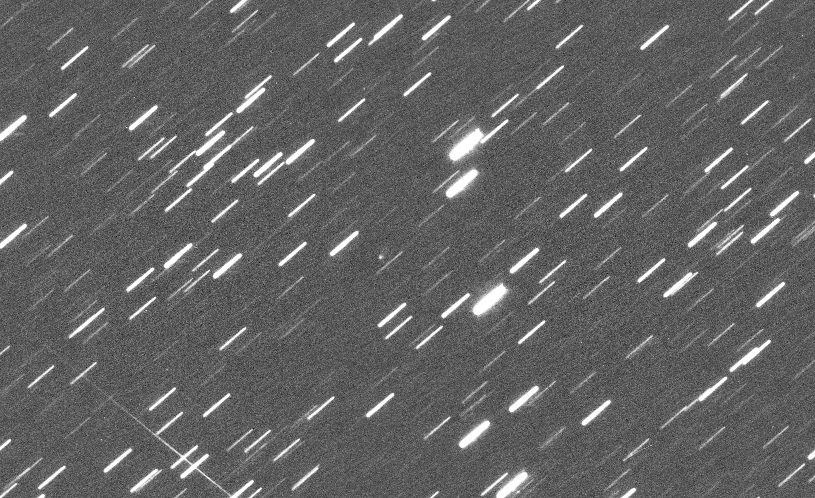

Bei gutem Seeing und bester Transparenz entstand diese Animation - Sep 18 UT 2.05 40x90sec 12"/4.
In zwei Wochen hat der Komet damit sein Aussehen nicht wesentlich verändert. Kleine Koma kurzer aufgefächter Schweifansatz.
Besten Gruß Michael Jäger
2019Q420190918ut300sec28x90.jpg [ 911.2 KiB | 2860 mal betrachtet ]
2019Q420190818gif2.gif [ 3.9 MiB | 2860 mal betrachtet ]
