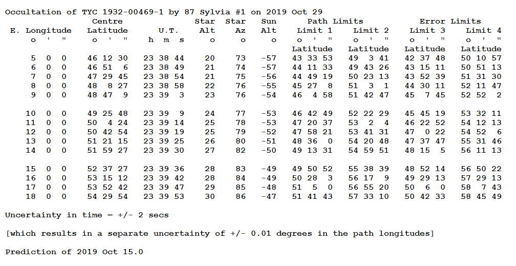

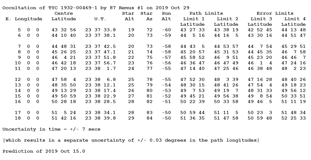

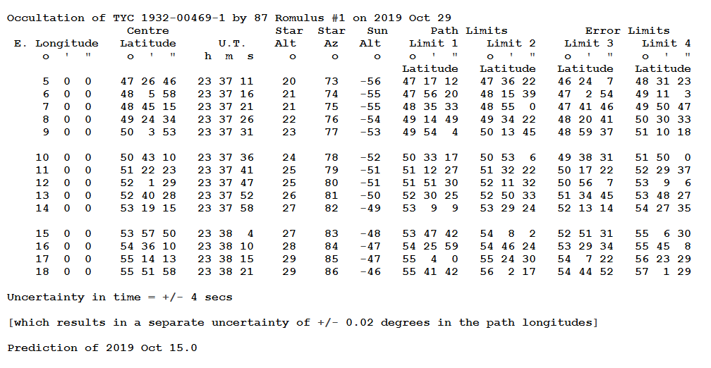

Die Pfadkoordinaten und Zeiten für die drei Objekte, berechnet von Steve Preston, IOTA, am 15. Oktober:
Koordinaten_Sylvia.gif [ 25.54 KiB | 12613 mal betrachtet ]
Koordinaten_Roumlus.gif [ 25.53 KiB | 12613 mal betrachtet ]
Koordinaten_Remus.gif [ 25.48 KiB | 12613 mal betrachtet ]

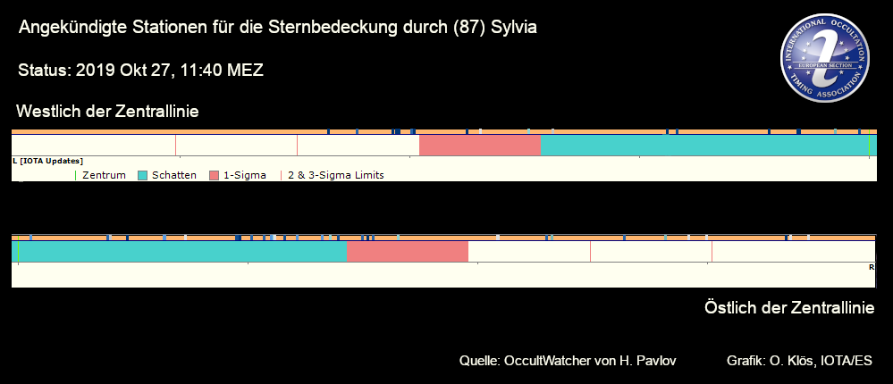

56 Stationen sind heute auf OcultWatcher angemeldet.
Die Pfadabdeckung hat sich nicht verbessert, da einige Sationen dazugekommen, andere sich wieder abgemeldet haben.
Die Farben der Stationen spiegeln nun die Wetterprognosen für die einzelnen Standorte wider. Je dunkler die Farbe, desto eher ist klarer Himmel zu erwarten.
Stationen_Sylvia_20191027_1140_MEZ.png [ 58.45 KiB | 12348 mal betrachtet ]
Besonders im westlichen Teil des Schattenpfads suchen wir noch Beobachter. Dort wird auch der Schatten des Mondes Romulus erwartet. Östlich der Zentrallinie, markiert durch eine dünne grüne Linie, werden auch noch Stationen benötigt. Der Schattenpfad von Remus könnte an der östliche Pfadgrenze zur 1-sigma-Zone liegen.

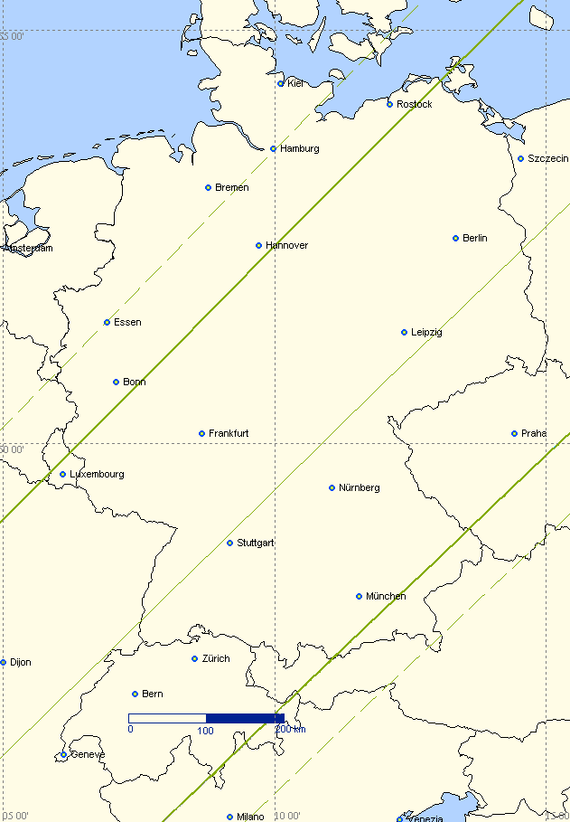

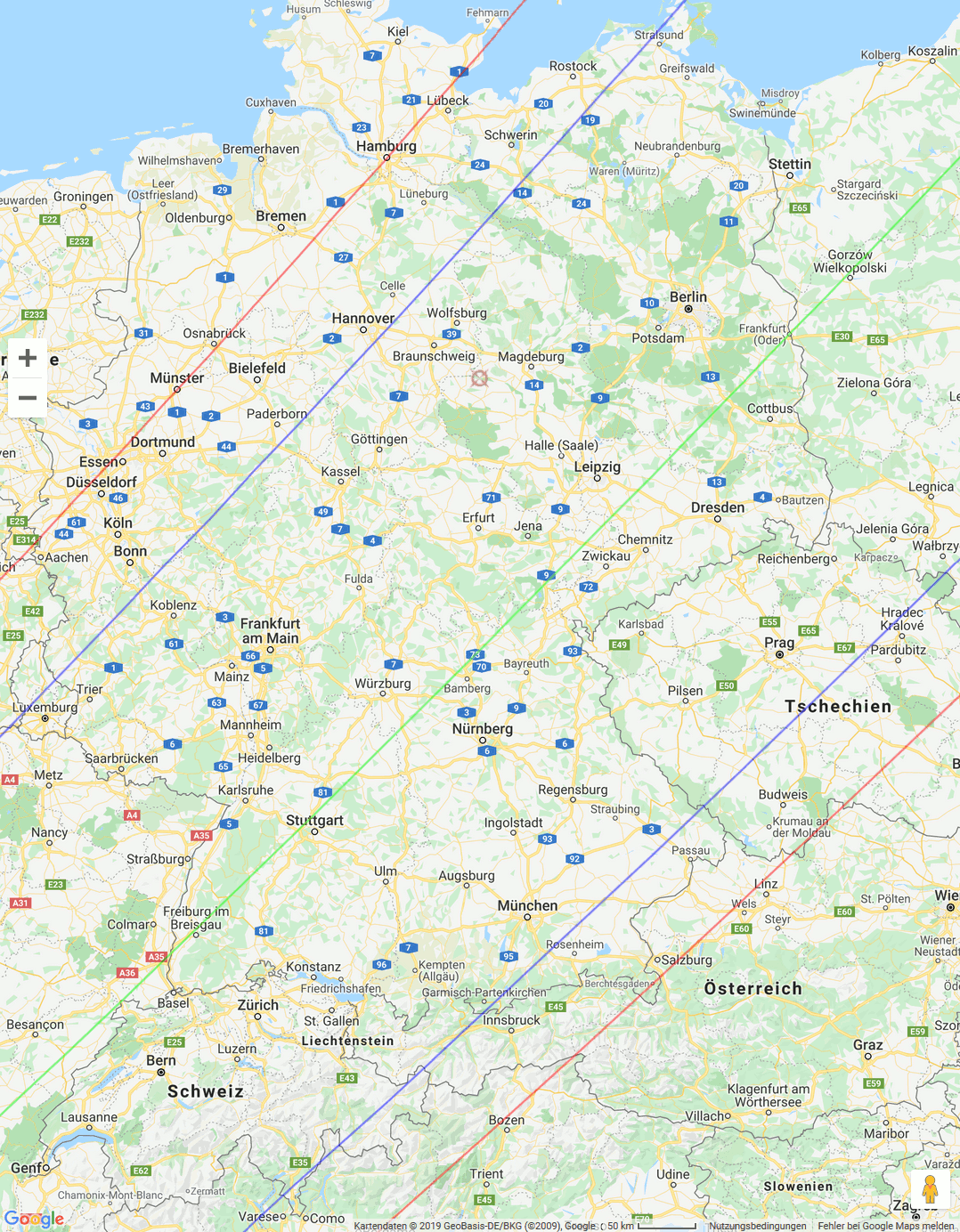

Damit ihr besser feststellen könnt, wo ihr euch im Schattenpfad befindet, stellen wir hier eine Übersicht des Schattenpfads von (87) Sylvia ein. Die Zentrallinie ist grün markiert, die Pfadgrenzen blau und die 1-sigma Grenzen rot. Irgendwo innerhalb der 1-sigma Grenzen findet die Bedeckung durch (87) Sylvia mit einer Wahrscheinlichkeit von 68 % statt.
Sylvia_D-CH-AUT.gif [ 868.83 KiB | 12348 mal betrachtet ]
Diese Karte ist auch mit Zoom-Funktion erhältlich auf der Webseite von Derek C. Breit, IOTA,unter:
http://www.poyntsource.com/New/Google/2 ... _61910.HTM

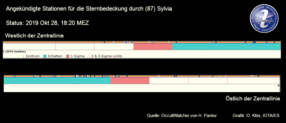

Nun sind es 58 Stationen, die auf OccultWatcher angemeldet sind.
Stationen_Sylvia_20191028_1820_MEZ.png [ 59.36 KiB | 12167 mal betrachtet ]
Es bleibt spannend, wie sich die Wetterlage im Süden Deutschlands, der Schweiz und Österreich entwickelt. Hier sind teilweise Wolken angekündigt.
