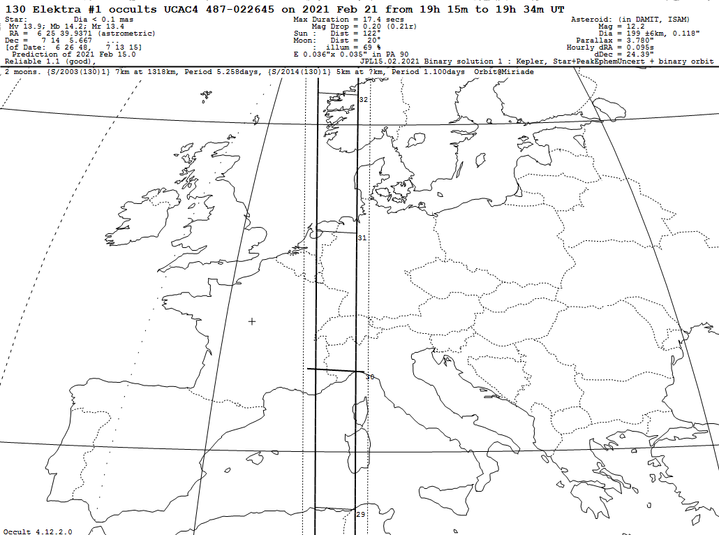

Der Asteroid (130) Elektra (12,0 mag) und sein Mond S/2003 (130) 1 bedecken gegen 19:30 UT den Stern UCAC4 487-022645 (13,9 mag).
Während der Schatten des kleinen Mondes über den Osten Europas zieht, wird der Schatten der (130) Elektra auch den deutschsprachigen Raum überqueren. Von Süden kommend streift der Schatten zuerst über die Schweiz und dann den Westen Deutschlands. Gegen 19:31 UT erreicht der Schatten die Nordseeküste an der deutsch-niederländischen Grenze. Der hier abgebildete Pfad wurde mit Astronometriedaten von JPL Horizons [1] und MIRIADE (IMCCE - Institut de Mécanique Céleste et de Calcul des Ephémérides, Paris) [2] am 15. Februar gerechnet.
2021_02_21 130 Elektra #1.png [ 101.95 KiB | 7860 mal betrachtet ]
Abb 1. Der vorausberechnete Pfad für die Sternbedeckung durch (130) Elektra am 21. Februar 2021. Eine Bedeckungsdauer von maximal 17,4 Sekunden wird erwartet. (O. Klös, IOTA/ES, Daten: JPL Horizons, MIRIADE (IMCCE)).

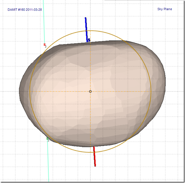

Am 18. Februar konnten zwei Beobachter in Frankreich und Spanien ebenfalls eine Sternbedeckung durch (130) Elektra messen. Basierend auf diesen Messungen erwarten wir nach einer Berechnung von Dave Herald eine leichte Pfadverschiebung von ca. 25 km nach Osten gegenüber den auf der Karte dargestellten Pfad.
Auf der anderen Seite lässt das für den Bedeckungszeitpunkt errechnete 3D-Modell von DAMIT (Database of Asteroid Models from Inversion Techniques) [3] einen größeren Durchmesser des Asteroiden senkrecht zur Pfadrichtung erwarten, als den für die Pfadberechnung verwendete Durchschnittswert von 199 km. Damit dürfte der Pfad eine größere Breite aufweisen als auf der Karte angezeigt.
Elektra 3D.png [ 189.92 KiB | 7860 mal betrachtet ]
Abb.2 Der gelbe Kreis zeigt einen Durchschnitts-Durchmesser von 194 km an. Das hinterlegte 3D-Profil zeigt eine deutliche Ausdehnung des Asteroiden in Ost-West Richtung über diesen Durchschnittswert hinaus. Daher wird ein breiterer Pfad als berechnet erwartet. (D. Herald, Occult V4, DAMIT)
