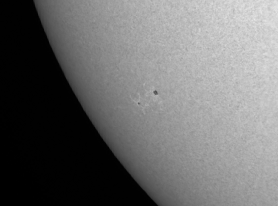

Derzeit ist eine B-Gruppe des neuen Zyklus 25 weit im Süden auf der Sonne sichtbar. Der p-Fleck ist eine ungewöhnlich grosse Umbra, ohne Penumbra. Dort gibt es eine Lichtbrücke Typ g, quer durch die Umbra. Sie teilt den kompletten Fleck. Eine seltene Gelegenheit ...
Lichtbrücken in Flecken ohne Umbra sind selten beobachtbar. Die Flecken sind einfach zu klein. Es gibt sie aber, wie hoch aufgelöste Fotos zeigen. Der aktuelle Fleck macht nun mit seiner Größe eine Ausnahme. Ich habe gerade mit meinem Fünfzöller Achromaten mit Herschel-Keil nachgeschaut. Es ist hartes Brot, aber diese Lichtbrücke ist visuell sichtbar. Sie ist ungefähr Nord-Süd orientiert und erscheint beim ersten guten Seeing unterbrochen. Es braucht Geduld, "den einen Moment" abzuwarten, um auf der unbequemen Wintersonne die komplette Lichtbrücke zu sehen. Anscheinend ist sie in ihrem Verlauf unterschiedlich hell. SDO-Bilder geraten mit ihr auch an die Grenzen. Es sieht so aus, dass sie sich ziemlich rasch verändert.

Hallo Heinz,
danke für den Hinweis! Bei der unruhigen Luft habe ich mich nicht getraut, eine Barlowlinse einzusetzen. Daher wurde die Aufnahme auf 150% gedrizzelt -- die Lichtbrücke scheint ansatzweise sichtbar zu sein.
Grüßle
Sven

Hallo Sven: Gut getroffen. So habe ich die LB auch visuell gesehen.
