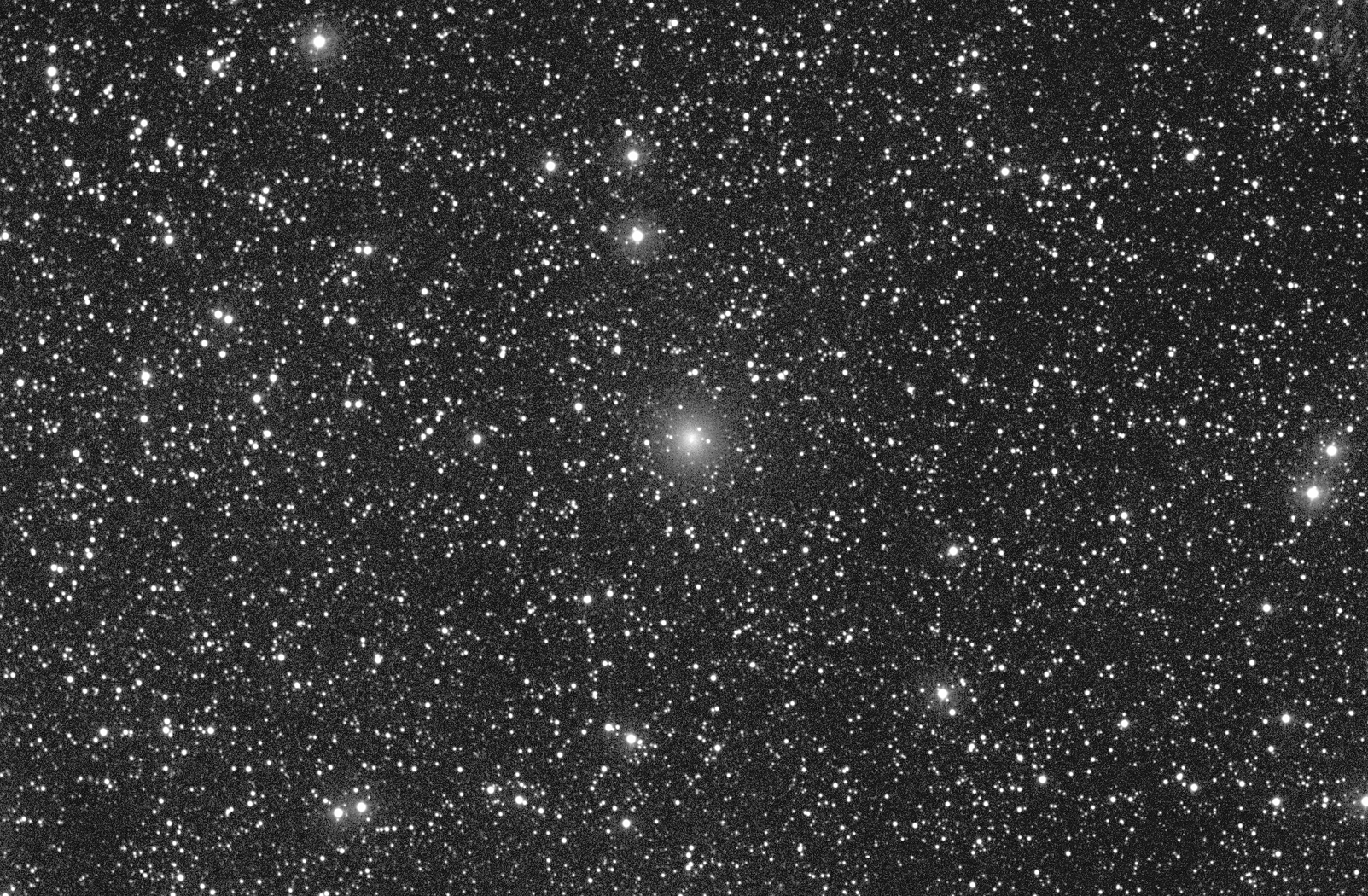

BeitragVerfasst: 06. Februar 2020, 22:44:34 PM
Hallo eine Blauaufnahme vom 6.2. nach Monduntergang zeigt ihn bei 10mag lg Michael
2020a220200206blue.jpg [ 1.72 MiB | 4441 mal betrachtet ]

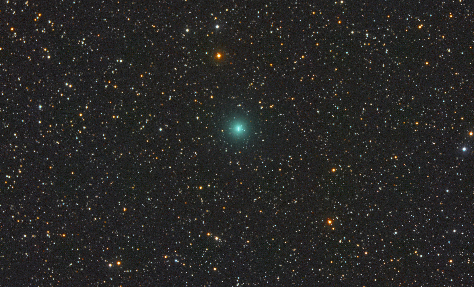

 Betreff des Beitrags: Re: C/2020 A2 (Iwamoto) bei 11 mag
BeitragVerfasst: 07. Februar 2020, 12:27:18 PM
und noch das Farbbild vom 6.2.
2020A220200206rgb2-1.jpg [ 1.9 MiB | 4412 mal betrachtet ]

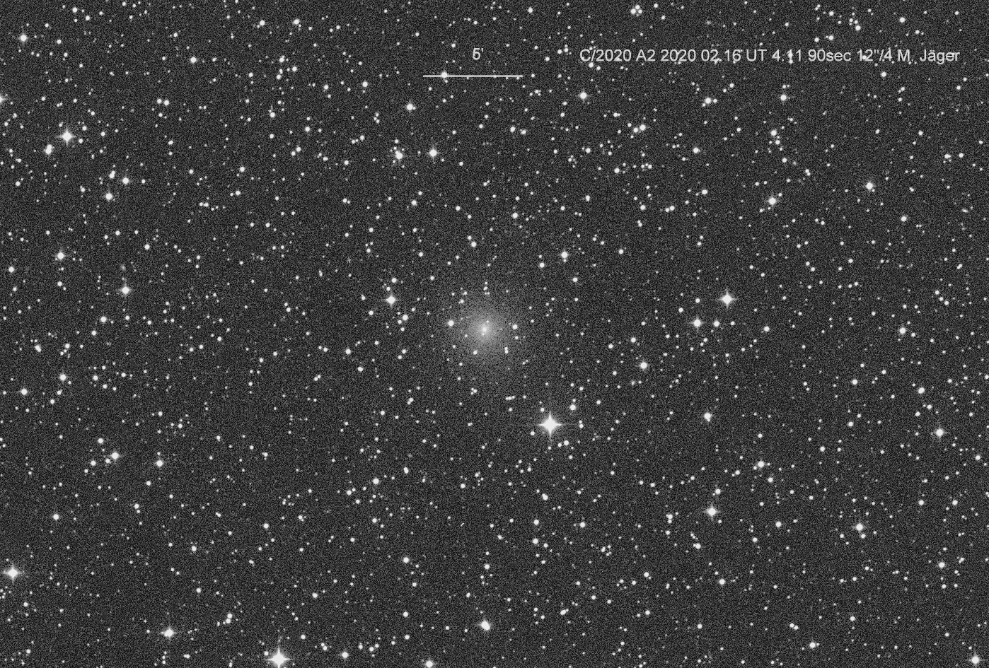

BeitragVerfasst: 16. Februar 2020, 11:17:26 AM
Ein Einzelbild vom 16.2. zeigt eine 5'Koma
2020A220200216ut411sec90a.jpg [ 1.49 MiB | 3623 mal betrachtet ]
