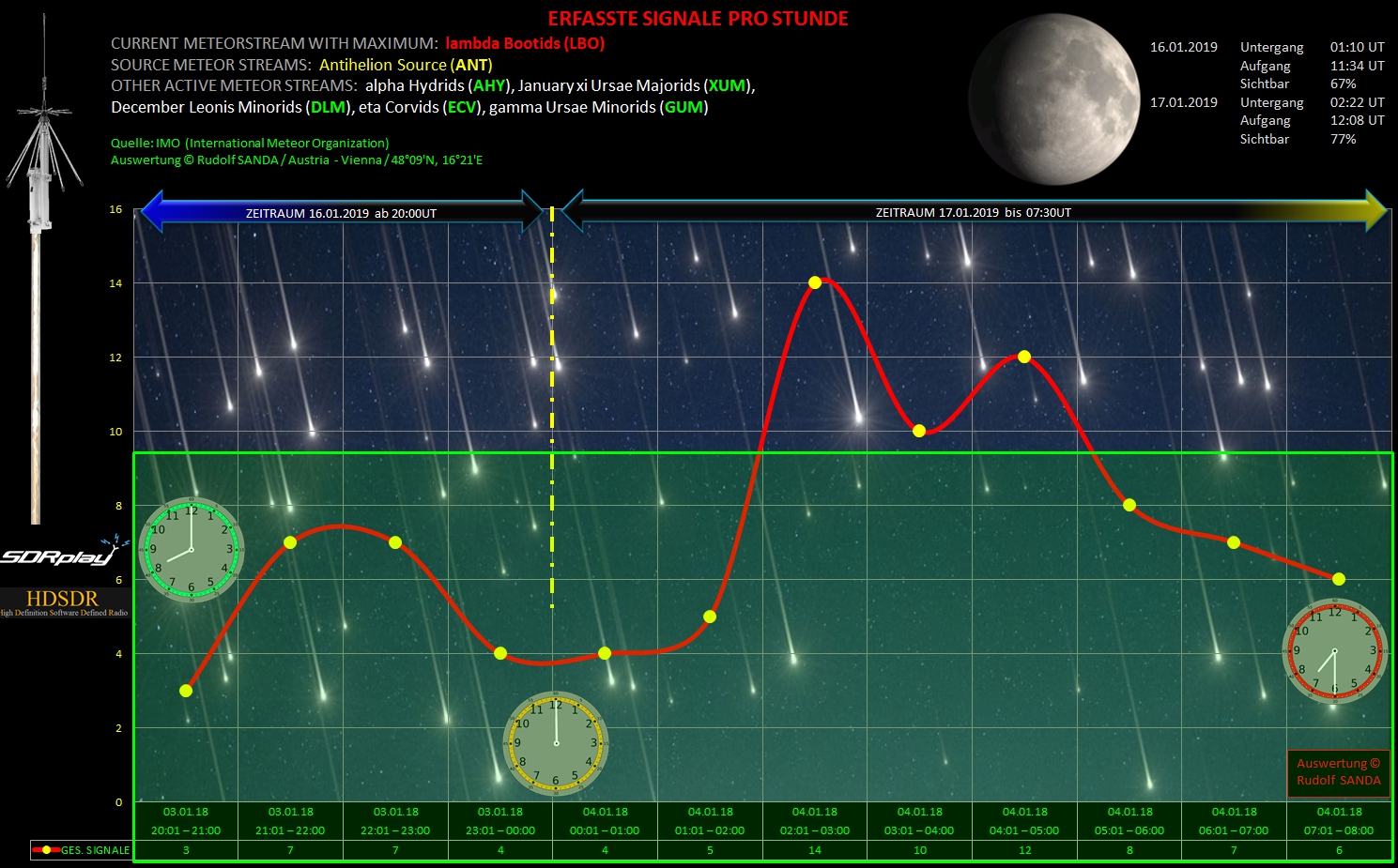

Nachdem ich viele Anfragen bezüglich meiner Infos zum Meteorscatter / Signalregistrierung erhalten habe, ob man auch schwache Meteorströme mittels Meteorscatter erkennen kann/könnte, habe ich nun zum Vergleich einen schwachen Meteorstrom aufgezeichnet. Vom 16.01 auf 17.01.2019 wurde der schwache Meteorstrom der lambda Bootids (LBO) mittels Meteorscatter aufgezeichnet der sein Maximum am 16/17.01.2019 hatte.

EQUIPMENT
ANTENNE: Discone
HARDWARE: MODUL SDRPLAY RSP1A, Lenovo T420 & W7 Pro
SOFTWARE: HDSDR Version 2.76a, Meteor Logger V1.21a (Python), ProzessdData V1.62 (Python), Spectrum Lab V2.93 b8
Standort: Österreich/Wien 48°09' N 16°21' O / MSL: 197m
Hinweis:
Durch die schlechte Lage/Standort der Antenne werden teilweise nicht alle Signale erfasst, ebenso durch starke Störsignale im 2m-Band.. Der geplante Aufbau der Antenne am Hausdach ist derzeit NICHT möglich.
Im Anhang eine Übersicht der erfassten Messdaten.
Die durchschnittliche Signalerkennung liegt wie in der Grafik ersichtlich ist im grünen Feld bei normaler Aktivität. Bei einem Meteorstrom-Maximum geht die Anzahl der registrierten Signale nach oben.
