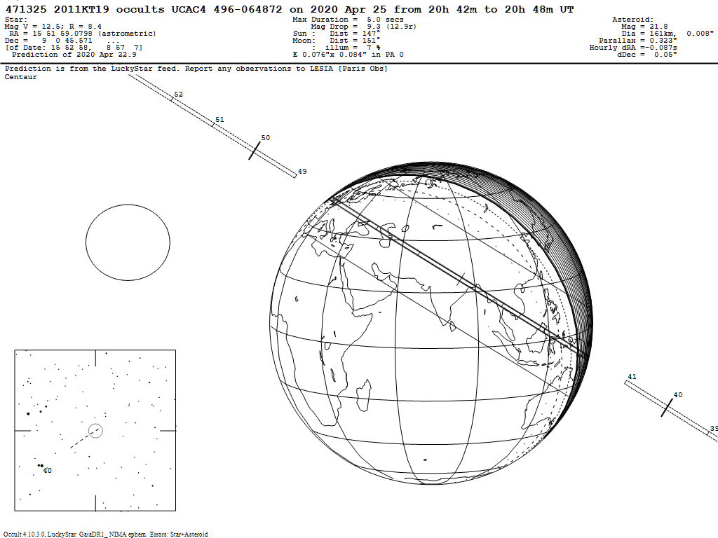

Unter diesem Link findet ihr die Vorhersage des Lucky Star projects mit einer interaktiven Pfadkarte:
https://lesia.obspm.fr/lucky-star/occ.php?p=38861
Übersichtskarte der Sternbedeckung:
Vorhersage Lucky star.png [ 107.33 KiB | 8202 mal betrachtet ]

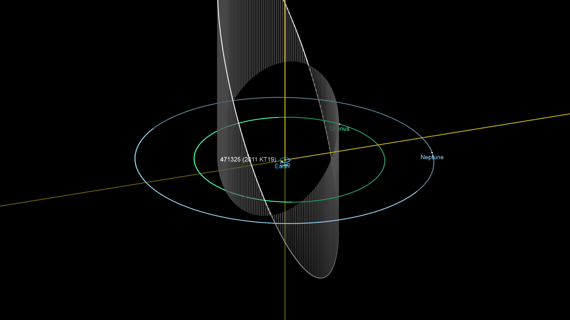

Der Asteroid:
2011 KT19 (auch genannt
Niku) ist ein TNO und gehört zur Klasse der Zentauren. Er befindet sich zum Bedeckungszeitpunkt ca. 27 AE von der Erde entfernt.
es handelt sich dabei um ein sehr ungewöhliches Objekt. Die Bahn verläuft retrograd und die Inklination beträgt 110°.
Ein Durchmesser von ca. 160 km wird für diesen Himmelskörper angenommen.
Hier eine Grafik des Orbits aus der JPL Small Body Database:
orbit-viewer-JPL.jpg [ 162.51 KiB | 8202 mal betrachtet ]

Die Bedeckung:
Am Samstag, den 25. April 2020 ab ca. 20:45 UT (22:45 MESZ) wird die Bedeckung für den deutschsprachigen Raum erwartet.
Das Team des Lucky Star projects emfiehlt von 20:30 bis 21:00 UT zu beobachten.
Dauer der Bedeckung: maximal 5 Sekunden
Abnahme der kombinierten Magnitude: 9,3 mag
