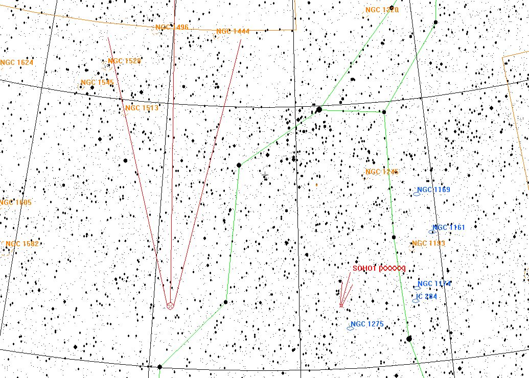

ich habe noch nie einen dieser SOHO Kometen gesehen, oft liegen die weit unter den unrealistischen Prognosen, z.B. in der aktuellen COBS Liste C/2008 Y12 mit 12m5 --- vollkommener Blödsinn. Aber falls der genannte Komet die Ausnahme von der regel ist, anbei meine Prognose für den 21.Mai in der Morgendämmerung: SOHO Komet mit 3m9 und C/2019 Y4 mit 1m5 !!!! Zwei Kometen für das blosse Auge nebeneinander !!!!
SOHO1.JPG [ 248.28 KiB | 4323 mal betrachtet ]

Nicht SWAN mit SOHO verwechseln! SWAN ist zwar ein Instrument auf der SOHO Sonde, schaut aber ganz woanders hin (kein Koronograph). Die SWAN Kometen sind eigentlich immer ganz nett. Es gibt bereits visuelle Schätzungen bei 7.9 mag.
Wenn Ausbruch, bleibt abzuwarten, was davon bleibt, wenn er für uns sichtbar wird.
Die SOHO Kometen und deren Helligkeitsparameter sind unsinnig.
