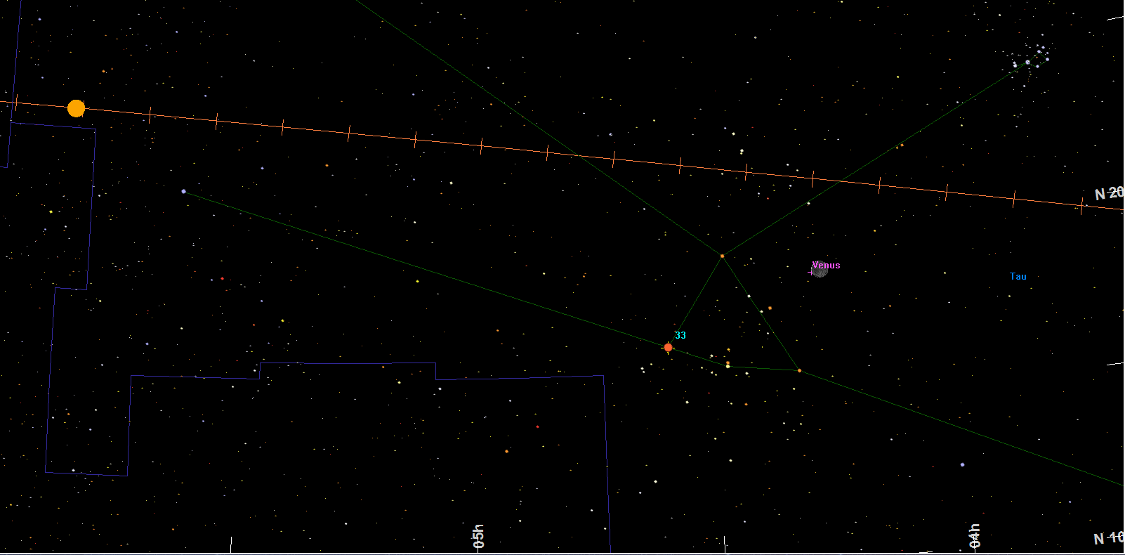

Die Grafik aus GUIDE 9.1 simuliert den Blick an einem Standort bei 50 Grad Nord und 10 Grad Ost um 07:52:50 UT. Norden ist oben. Der Austritt am dunklen Mondrand beginnt für diese geografische Position gegen 08:44 UT.
Venus_N50_E10_H100m_075250UT.png [ 382.43 KiB | 10042 mal betrachtet ]
Das Ereignis findet nur 23 Grad von der bereits aufgegangenen Sonne entfernt statt!
Daher ist äußerste Vorsicht beim Aufsuchen der Venus und beim Beobachten geboten.
Am sichersten ist das Abblocken der Sonne durch z. B. eine Hauswand. Nicht nur ist man damit vor der Sonne geschützt, sondern hat auch weniger mit Streulicht zu kämpfen. Wenn man Azimut und Höhe des Ereignisses für den eigenen Standort bestimmt hat (z.B. mit einer Planetariumssoftware), dann kann man diesen Bereich des Himmels im Voraus noch am dunklen Himmel von der später abgeschatteten Beobachtungsposition aus bestimmen und aufsuchen. Bei ausgeschalteter Nachführung sollte erst der Mond und dann die Venus ins Gesichtfeld driften. Dann kann die Nachführung wieder gestartet werden. Bitte lasst die Beobachtunggeräte vor und während der Beobachtung nicht unbeaufsichtigt!
Die Bedeckung findet ca. 5 Grad nordwestlich von Aldebaran im Sternbild Stier statt. Die Sonne (links) ist nur 23 Grad entfernt. (Standort N 50 E 10)

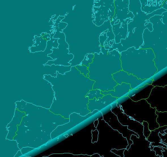

Für Beobachter im äußersten Südosten Österreichs erfolgt die Bedeckung streifend, d.h. die Venus wird vom südlichen Mondrand nur teilweise bedeckt.

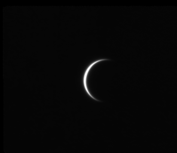

Ich habe gerade am letzten Samstag einen Probelauf gemacht und die Venus am Taghimmel fotografiert. Zu diesem Zeitpunkt betrug der Abstand zur Sonne gerademal 15°. Dazu wurde der Tubus vom Refraktor auf der Seite zur Sonne mit Schaumstoff abgeschirmt, damit die Linse nicht zu stark beleuchtet wurde. Ansonsten war die Venus gut auf dem Display zu erkennen. Die Luftunruhe war aber doch erheblich und die schmale Sichel "sprang" ziemlich auf und ab. Daher wurden die Bilder für die Vergrösserung von unten auch gestackt.
Aufnahmedaten:
Zeit: 13.06.2020, 13:23 MESZ
Teleskop: TEC 140 f/7 ED Apo der Sternwarte Bülach
Kamera: ZWO ASI1600MM Pro (==>) 320x240p
5000 Bilder gestackt (SER), Einzelbild-Belichtungszeit 0.58ms

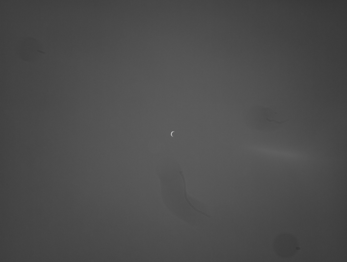

Der Mond müsste im Vollbild (nachfolgend eine 4x verkleinerte Einzelaufnahme) bei dieser Brennweite gerade noch Platz haben.

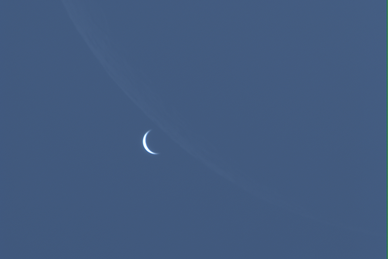

BeitragVerfasst: 19. Juni 2020, 11:38:13 AM
Registriert: 14. November 2016, 12:50:42 PM
Beiträge: 31
Wohnort: Selfkant

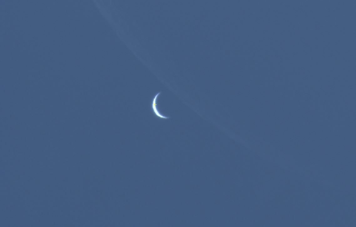

hier in Gangelt klappte es doch noch einigermaßen - die Wolken waren großteils gnädig. Jedenfalls konnte ich den kompletten Eintritt beobachten, bevor es sich vorübergehend in der Beobachtungsrichtung wieder zuzog. Der Austritt klappte nicht ganz, aber kurz danach zeigte sich die Venus auch wieder. Mal sehen, was die Videos hergeben werden. Visuell war die Bedeckung sehr viel reizvoller zu beobachten.
Hier ein Schnappschuss unmittelbar vor der Bedeckung (Screenshot des Videos, Bearbeitung der Filme dauert noch). Aufgenommen mit 10" f/5 Dobson und ASI 224MC:
Screenshot_eintritt.JPG [ 24.05 KiB | 9677 mal betrachtet ]

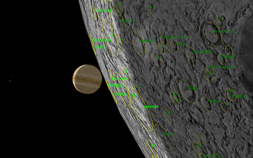

Hier noch eine gestackte und geschärfte Version von 09:46:39h (MESZ). Die Venus ist zwar etwas überbelichtet, aber das Ganze war schon schwierig genug und improvisiert:
