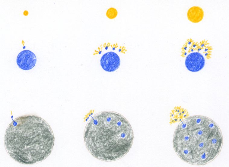

Liebe Kometenfreunde,
ich habe mir schon bei meinen Analysen zu C/2019 Y4 die Frage gestellt, was physikalisch in einem Kometen vorgehen muss, damit sich die Helligkeit mit der 15. Potenz (!) des Sonnenabstandes ändert.
Zuerst einmal eine Begründung, für die normalen Werte von n=4 für dynamisch junge und n=6 für dynamisch alte Kometen:
Das Bild stellt drei Sonnenabstände dar, z.B. 1 AE, 0,5 AE und 0,33 AE. Die Sonne ird größer bei Annäherung, und zwar quadratisch: Das mittlere Bild erhält 4x so viel Energie, das recht 9x. Diese Strahlung wird reflektiert und sorgt für eine quadratische Erhöhung der Helligkeit. Ich habe das durch die wieder zurücklaufenden gelben Lichtstrahlen angedeutet.
Außerdem bedeutet mehr Energieeintrag auch mehr Gasentwicklung. Ich gehe hier generell vom Prinzip Wirkung proportional Ursache aus. Das bedeutet, dass im mittleren Bild die vierfache und rechts die neunfache Gasentwicklung im Vergleich zu links (1 AE) erfolgt. Das sind die kleinen blauen Perlen. Da jedes dieser Gaskompartimente dann auch eine erhöhte Menge Licht reflektiert (oder besser bei Gas, emittiert), steigt die Helligkeit mit der 4. Potenz des Sonnenabstandes, n=4. Das ist der Wert, der für dynamisch neue Kometen erst einmal angenommen wird, bis genaue Werte berechnet werden können.
Für dynamisch alte Kometen kommt ein weiterer Prozess hinzu, der auch vom Energieeintrag abhängt und damit quadratisch verläuft: Nämlich die Freilegung von Aktivitätsgebieten. In der Mitte gibt es also im Vergleich zu rechts vier Mal so viele Aktivitätsgebiete, jedes davon verdampft vier Mal so viel Gas und jedes Gaskompartiment emittiert vier Mal so viel Licht, n=6.
